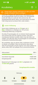

Das ist mein Akku aktuell.
Die Messung schwankt immer ein bisschen im Schnitt sind es um 4200mAh, also noch Recht gut.
