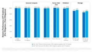

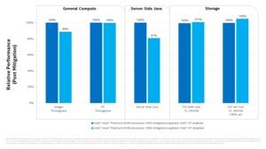

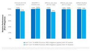

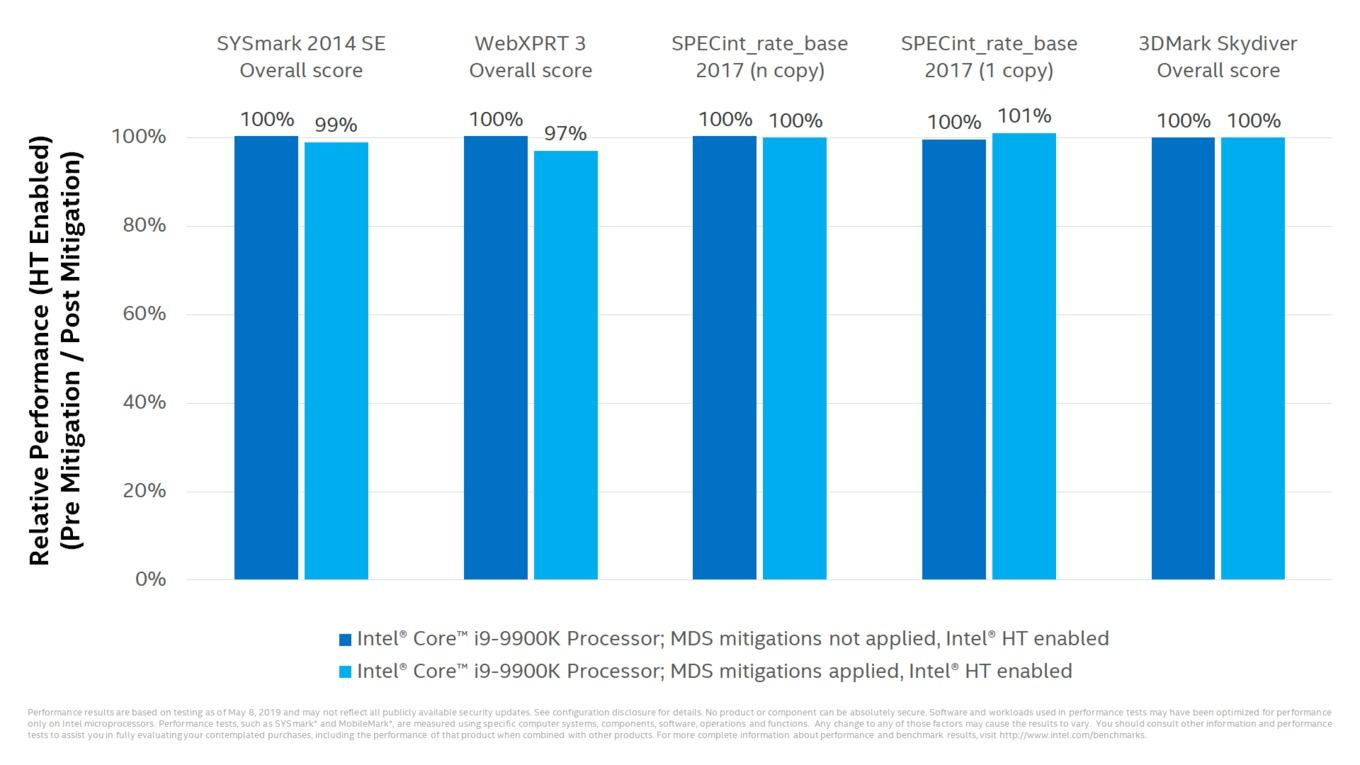

Für MDS wird es die Möglichkeit geben die Lücken in einer Kombination aus Software und Microcode-Updates zu schließen. Dies wird aber einen Einfluss auf die Leistung haben. Intel hat dazu einige Benchmarks veröffentlicht:
Je nach Anwendung sind die Auswirkungen auf die Leistung also unterschiedlich groß. Das geringe Leistungsplus der Cascade-Lake-basierten Xeon-Prozessoren gegenüber den Skylake-Varianten wurde durch die Mitigationen für Spectre und Meltdown aufgefressen und ähnlich könnte dies auch bei MDS aussehen.
Aufgrund der Erfahrungen der vergangenen Monate, empfehlen einige Linux-Distributionen ihren Anwendern besonders kritischer Applikationen bereits seit geraumer Zeit die Deaktivierung von Hyper-Threading: "If you have any untrusted code running in VMs, and need to prevent the risk of data leakage, the only available option at the moment is to disable hyper-threading." Diese Empfehlung wird durch MDS noch einmal bestärkt.
