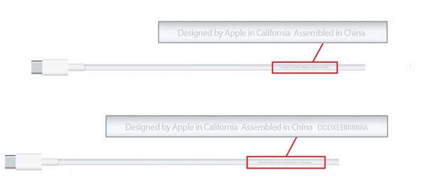

Nach dem wohl hinsichtlich seiner Stückzahlen größten Rückruf seitens Apple für Netzteile von MacBooks und iOS-Geräten folgte nun eine weitere Ankündigung für ein Austausch-Programm. Dieses Mal geht es um das Typ-C-Ladekabel für das ultrakompakte MacBook aus dem vergangenen Jahr. Es handelt sich dabei aber nicht um einen direkten Rückruf, da keine Gefahren vom Ladekabel ausgehen. Der Fehler äußert sich durch ein nicht funktionierendes oder nur sporadisches Laden des MacBook.
Die jeweils betroffenen Kabel sind durch eine fehlende Seriennummer in der Beschriftung zu erkennen. Das neue Kabel zeigt nach dem Schriftzug "Designed by Apple in California Assambled in China" die Seriennummer. Betroffen sind alle MacBooks seit Juni 2015. Seit wann Apple das neue Kabel mitliefert, ist nicht bekannt. Das Austauschprogramm wird durch die Eingabe der Seriennummer des MacBooks autorisiert und die neuen Kabel sollen gegen Ende des Monats den Nutzer erreichen.
Betroffenes Typ-C-Kabel (oben) und neues mit Seriennummer (unten)
Auch wenn Apple einen Typ-C-Stecker verwendet, darf man sich nicht täuschen lassen. Apple nutzt USB 2.0 als Basis und sieht nur eine zusätzliche Stromversorgung vor. Das MacBook zieht sich während des Ladevorgangs gerade einmal 29 W durch das Kabel, so dass keine große Belastung des Kabels zu erwarten ist. Da Apple den Austausch auch nicht als sicherheitsrelevant bezeichnet, könnte es sich vielmehr um ein Problem mit der im Kabel bzw. im Stecker verbauten Elektronik handeln. Solche Kabel sind längst keine einfache, mehrfache Kupferverbindung mehr, sondern verfügen über zahlreiche Controller und kleine Chips, die sich beispielsweise um die Identifikation der USB-Hosts kümmern oder Informationen für die Ladeelektronik weitergeben. Apple nennt den genauen Grund für den Austausch aber nicht.

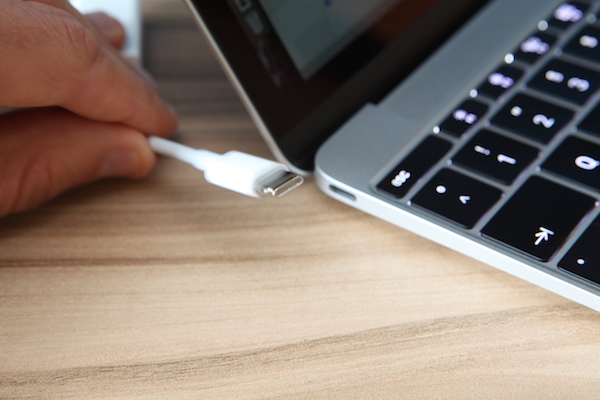

MacBook mit Typ-C-SteckerMacBook mit Typ-C-Stecker
Der Typ-C-Anschluss unterstützt eine Datenübertragungsrate von bis zu 10 GBit pro Sekunde, je nachdem welche USB-Generation dem Zugrunde legt. Apple spezifiziert den Anschluss als USB 3.1 der ersten Generation mit bis zu 5 GBit pro Sekunde. Zusätzlich zur schnelleren Datenübertragung wird die durch USB-PD spezifizierte höhere Leistungsübertragung unterstützt. Theoretisch ist der Typ-C-Anschluss also in der Lage, bis zu 100 W über die Leitungen zu übertragen. Dies wird im Falle des neuen MacBook auch genutzt. Der USB-Anschluss soll den für den Betrieb notwendigen Strom liefern, aber eben auch Geräte per USB anbinden und die eventuell benötigten Display-Ausgänge bieten.
