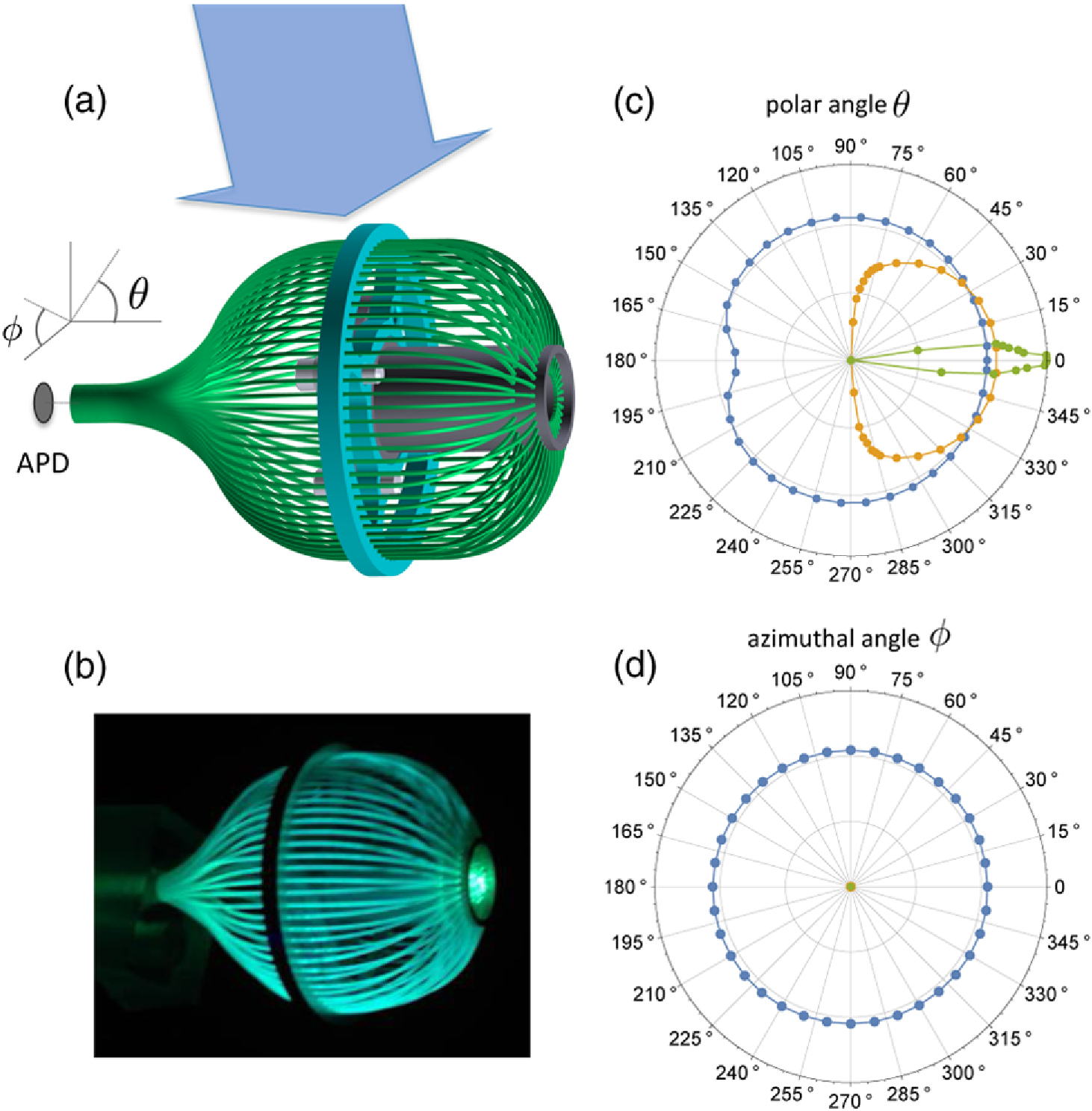

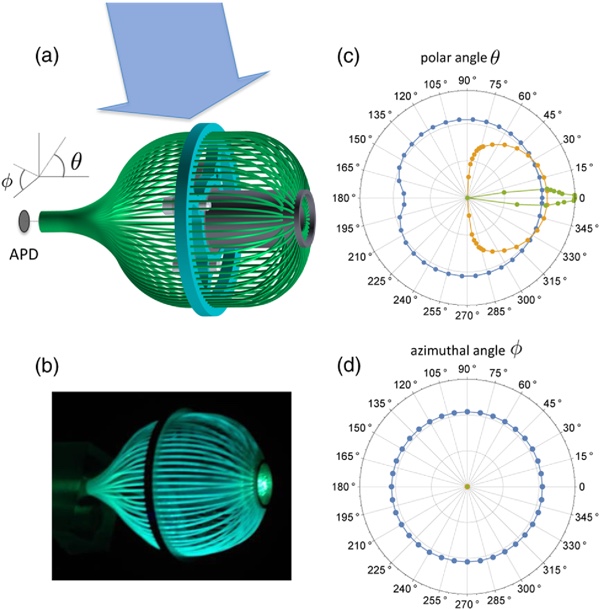

Dazu wurde ein besagter Lumineszenz-Detektor verwendet, der in einer Art Elipse aufgespannt wird und einen vertikalen Durchmesser von 86 mm aufzuweisen hat. Die Übertragungsintensität betrug im Test 0,9 mW/cm², was noch unterhalb der Grenze für Schäden am menschlichen Auge liegt und damit weitestgehend ungefährlich ist. Dabei wurde natürlich nicht nur eine Wellenlänge, sondern mehrere verwendet, die im Orthogonal Frequency Division Multiplexing (OFDM) angewendet wurden. Insgesamt wurden 102 Subchannels mit jeweils 3,9 MHz verwendet, die eine totale Bandbreite von 400 MHz aufzuweisen hatten. Letztendlich wurde eine Bandbreite von 2,109 GBit/s erreicht, mit Optimierungen des Beams sowie Veränderungen der Form des Sensors waren es sogar 2,357 GBit/s.

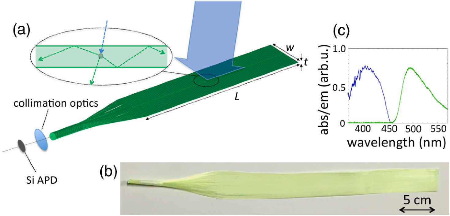

Ein Vorteil eines runden bzw. elliptischen Detektors ist vor allem, dass die Richtung der Detektion nicht extrem eng eingestellt werden muss. Der Detektor ist in der Lage aus vielen Richtungen die Datensignale zu erkennen – am effektivsten aber seitlich auf den Detektor. Warum ein lumineszenz-Detektor eingesetzt wird, erklärt sich wie folgt: Die verwendeten Fasern sind darauf ausgelegt blaues Licht zu detektieren, die Übertragung erfolgt daher auch in solchen Wellenlängen. Ein Farbstoff in den Fasern wandelt das blaue Licht in grünes Licht, welches wiederum von Fotodioden detektiert wird.
Auch die Größe des Detektors spielt eine Rolle, da Laser auf lange Strecken eine immer größere Streuung aufweisen. Diese Streuung wird durch die größere Sensorfläche in einem gewissen Rahmen kompensiert. Die Fehlerquote ist deutlich geringer und damit die effektive Datenrate höher. Nun könnte man die Fotodioden einfach größer machen, diese werden aber mit zunehmender Größe langsamer, was hohe Datenraten wieder verhindert. Ein Lumineszenz-Detektor dient daher als Schnittstelle zwischen dem Laserlicht und der Fotodiode.
