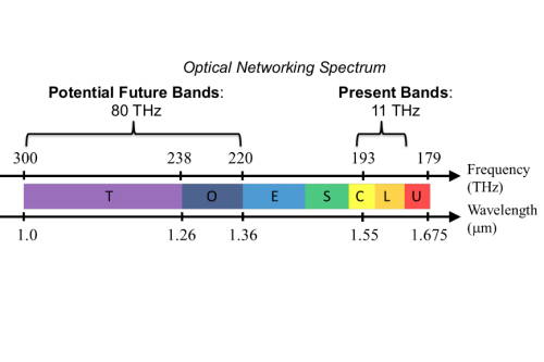

Derzeit verwendete und womöglich zukünftige Frequenzbereiche in Lichtwellekleitern
Für den Versuch mit einer Rekorddatenrate von 1,125 TBit/s verwendeten die Forscher mehrere Transmitter, aber nur einen Receiver. Insgesamt wurden 15 Channels verwendet, von denen jeder ein optisches Signal auf einer bestimmten Wellenlänge übertrug. Das jeweilige Datensignal wurde per 256QAM (Quadratur-Amplituden-Modulation) moduliert. Diese Channel wurden in mehreren Gruppen zusammenführt, bevor sie dann allesamt an einem Receiver ankamen. Die Möglichkeit mehrere Channel von verschiedenen Transmitter an einem Punkt zentral durch einen Receiver empfangen zu können, ist der eigentliche Trick hinter der Technik und wird vor allem in großen Infrastrukturnetzen zum Einsatz kommen. Internet-Knoten wie der DE-CIX wären ein Anwendungsgebiet für eine solche Technik.
