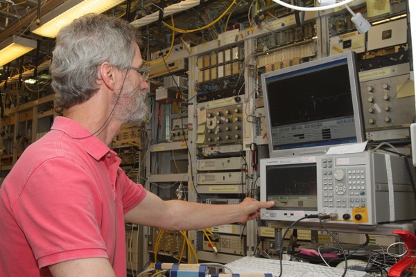

Bei den Kupfernetzen arbeitet die Deutsche Telekom nun mit Nokia zusammen und hat hier auch erste Ergebnisse präsentiert. In einem ersten Feldversuch wurde die XG-Fast-Technik getestet. Dabei handelt es sich um ein Ultrakurzstrecken-DSL, welches unterhalb von 100 m besonders schnell ist. Bei der Nutzung der Technik geht es auch weniger darum, ein DSL-Signal vom DSLAM auf der Straße bis in das Haus zu führen, sondern vielmehr um eine interne Netzwerktechnologie, um im Haus vorhandene Kupferkabel besser nutzen zu können.
Ursprünglich erstmalig ausgeführt wurde XG-Fast von den Bell Labs im belgischen Antwerpen. Daran beteiligt ist auch der Provider-Ausrüster Alcatel Lucent, der von Nokia übernommen wurde. Bei dem XG-Fast-Testlauf in der Kabelversuchsanlage in Darmstadt wurde in der Spitze eine Downloadgeschwindigkeit von mehr als 11 Gbit/s auf zwei 50 m langen, gebündelten Paaren eines hochwertigen Kabels erreicht. Darüber hinaus unterstützt XG-Fast auch symmetrische Dienste mit 1 Gbit/s über Entfernungen von bis zu 70 m auf nur einer Doppelader eines Kabels mit Standardqualität – dies beschreibt auch am ehesten den Praxis-Einsatz dieser Technik. Allerdings lässt sich die Deutsche Telekom auch nicht allzu genau in die Karten schauen, denn was genau ein hochwertiges Kabel nun genau hinsichtlich des Querschnitts bedeutet, ist ein entscheidender Faktor für die Machbarkeit dieser Technik. Betreiber könnten also innerhalb von Gebäuden glasfaserähnliche Geschwindigkeiten über vorhandene Telefonleitungen bereitstellen, ohne neue Kabel verlegen zu müssen.
