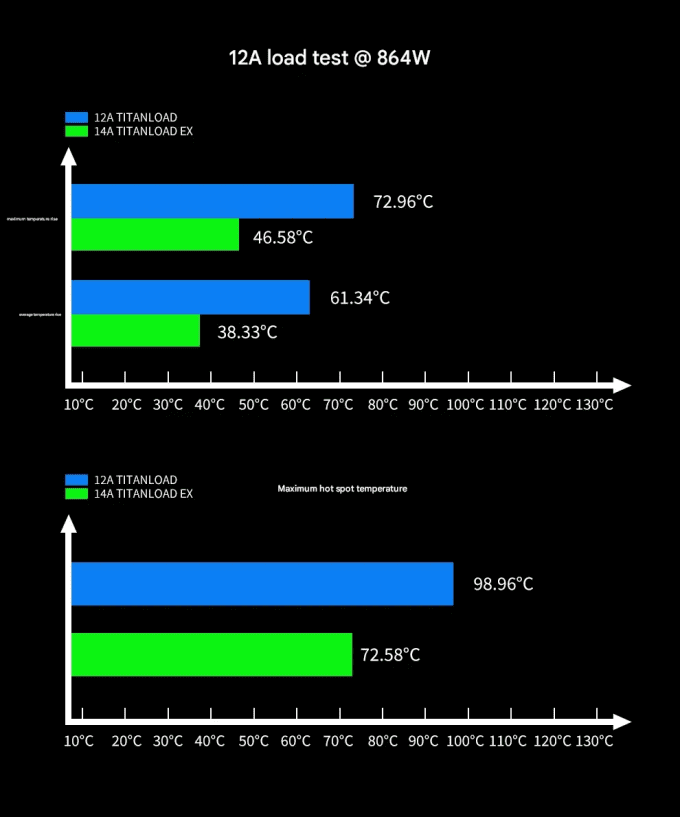

Interne Tests von Segotep sollen aufzeigen, dass das Adapterkabel für geringere Übergangwiderstände und damit niedrigere Temperaturen sorgt.
Bei einer Umgebungstemperatur von 26 °C und einer Last von 669 W soll ein Standard-12V-2x6-Kabel mit einer Auslegung auf 9,3 A einen mittleren Temperaturanstieg von 71,2 °C erreichen. Der Hot-Spot soll bei 123,5 °C gelegen haben. Das TITANLOAD 14A EX soll unter diesen Bedingungen auf einen mittleren Temperaturanstieg von 23,5 °C erreichen können. Die Hot-Spot-Temperatur soll bei 53,5 °C gelegen haben. Gemessen wurde auch eine ursprünglich geplante Variante TITANLOAD 12A, diese liegt in den Ergebnissen zwischen dem Standard-Kabel und dem 14A EX. Stresstests mit 12 A (864 W) und 15 A (1.080 W) soll das TITANLOAD 14A ebenfalls überstanden haben.
