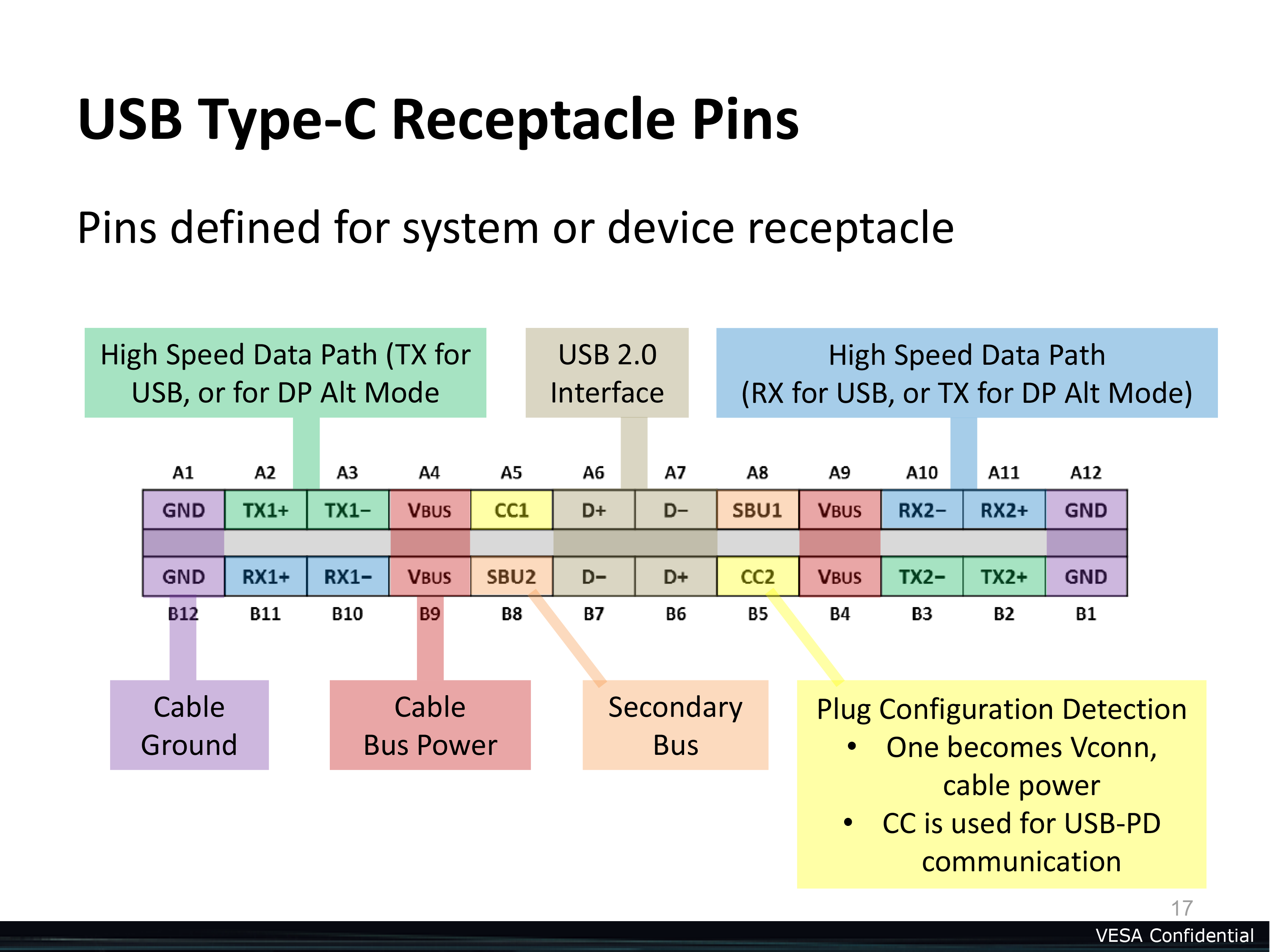

Das HDMI-Konsortium hat Pläne zur Umsetzung von HDMI über USB Typ-C nun abgeschlossen und nennt bereits einige technische Details. Zwar ist es auch bereits heute möglich an einem Notebook mit Typ-C ein HDMI-Signal auszugeben, dies erfolgt aber immer über den Umweg eines DisplayPort-zu-HDMI-Adapters. Wie alle andere Protokolle, die sich auf eine bestehende Verbindung setzen, nutzt HDMI auch hier den Alt Mode. Dabei werden bislang überflüssige Pins bzw. bestimmte Kombinationen aus nicht für die Datenübertragung zur Verfügung stehende Pins verwendet. Bei DisplayPort sind dies elf an der Zahl und auch HDMI dürfte in gleicher Weise vorgehen. Während der Typ-C-Anschluss 24 Pins zur Verfügung stellt, nutzen diese Alt Modes bisher für ihre Umsetzung die besagte elf (plus vier weitere für die Abschirmung). Üblicherweise funktioniert eine HDMI-Verbindung über 15 Pins, vermutlich können einige davon aber weggelassen werden.
