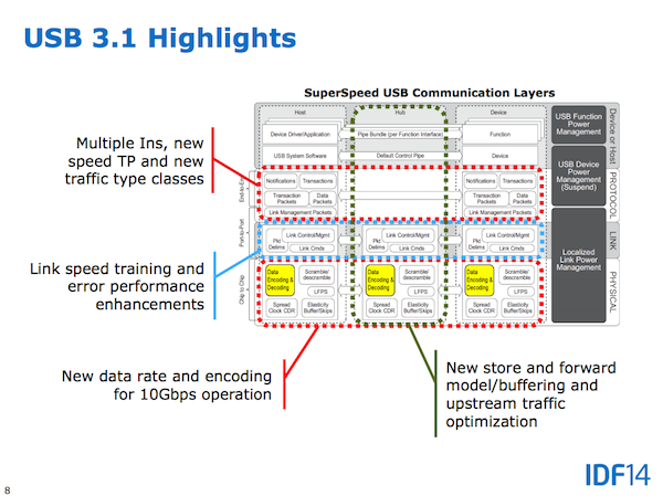

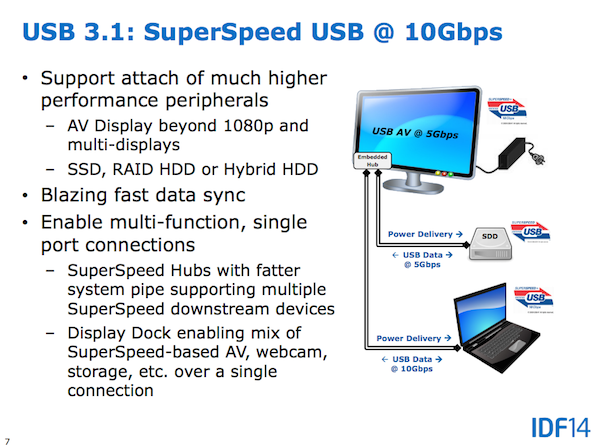

Im Fokus von USB 3.1 stehen dabei wie erwartet höhere Übertragungsraten. Während die bisherige Version der Schnittstelle bis zu 5 Gb/s vorsieht, soll die nächste Generation eine Verdoppelung auf 10 Gb/s ermöglichen. Laut Intel sollen davon nicht nur externe Laufwerke profitieren, sondern auch Displays. Werden diese per USB 3.1 angeschlossen, werden auch Auflösungen jenseits von Full HD möglich sein, so das Versprechen. Aber auch der Betrieb mehrerer Anzeigen, die über USB angesteuert werden, soll so möglich sein; bislang wird beides durch die maximale Übertragungsrate verhindert, das neue Limit liegt auf einem Niveau wie bei HDMI 1.4.
Ebenfalls vorgesehen sind Multifunktions-Anschlüsse: Über einen Anschluss sollen so verschiedene SuperSpeed-Endgeräte — dies bleibt die Bezeichnung der höchsten Geschwindigkeitsstufe - mit ausreichender Bandbreite versorgt werden. Als Beispiel wird ein in ein Display integriertes USB-Hub angeführt, an dem wiederum verschiedene Geräte wie Webcams, externe Festplatten und AV-Lösungen angeschlossen sind. Die Verbindung zwischen Display und Rechner soll dennoch mit nur einem Kabel möglich sein.

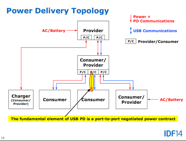

Im besten Fall beziehen die Anzeigen dann auch die elektrische Energie über dieses Kabel, da auch der USB-Power-Delivery-Standard (USB PD) umgesetzt und berücksichtigt werden soll. Hier sind insgesamt fünf Profile vorgesehen, die sich in puncto Spannung und Stromstärke und somit auch in der Leistung voneinander unterscheiden werden. Die Bandbreite reicht dabei von 5 Volt und 2 Ampere im Profil 1 bis hin zu 20 Volt und 5 Ampere in Profil 5. Für Smartphones und Zubehör wie Tastaturen ist Profil 1 vorgesehen, für Tablets und kleine Notebooks Profil 2. Die leistungsstärkeren Profile 4 und 5 sollen hingegen für große Notebooks, Workstations sowie Hubs reserviert sein.
intel usb3 1 03
Intel zufolge wird USB PD kompatibel zu USB 2.0 und 3.0 sein, allerdings müssen die Kabel für die Übertragung der dann höheren Leistung geeignet sein; Neuanschaffungen sind somit unter Umständen nicht auszuschließen. Ein wichtiger Aspekt ist aber nicht nur die Steigerung der übertragbaren Leistung, sondern auch die automatische Kommunikation zwischen Lieferant und Abnehmer. So soll sichergestellt werden, dass die jeweiligen Grenzwerte, die der Abnehmer verträgt, eingehalten werden. Zusätzlich wird gewährleistet, dass die Richtung des Stromflusses bei Bedarf geändert werden kann, ohne das Kabel umstecken zu müssen.
