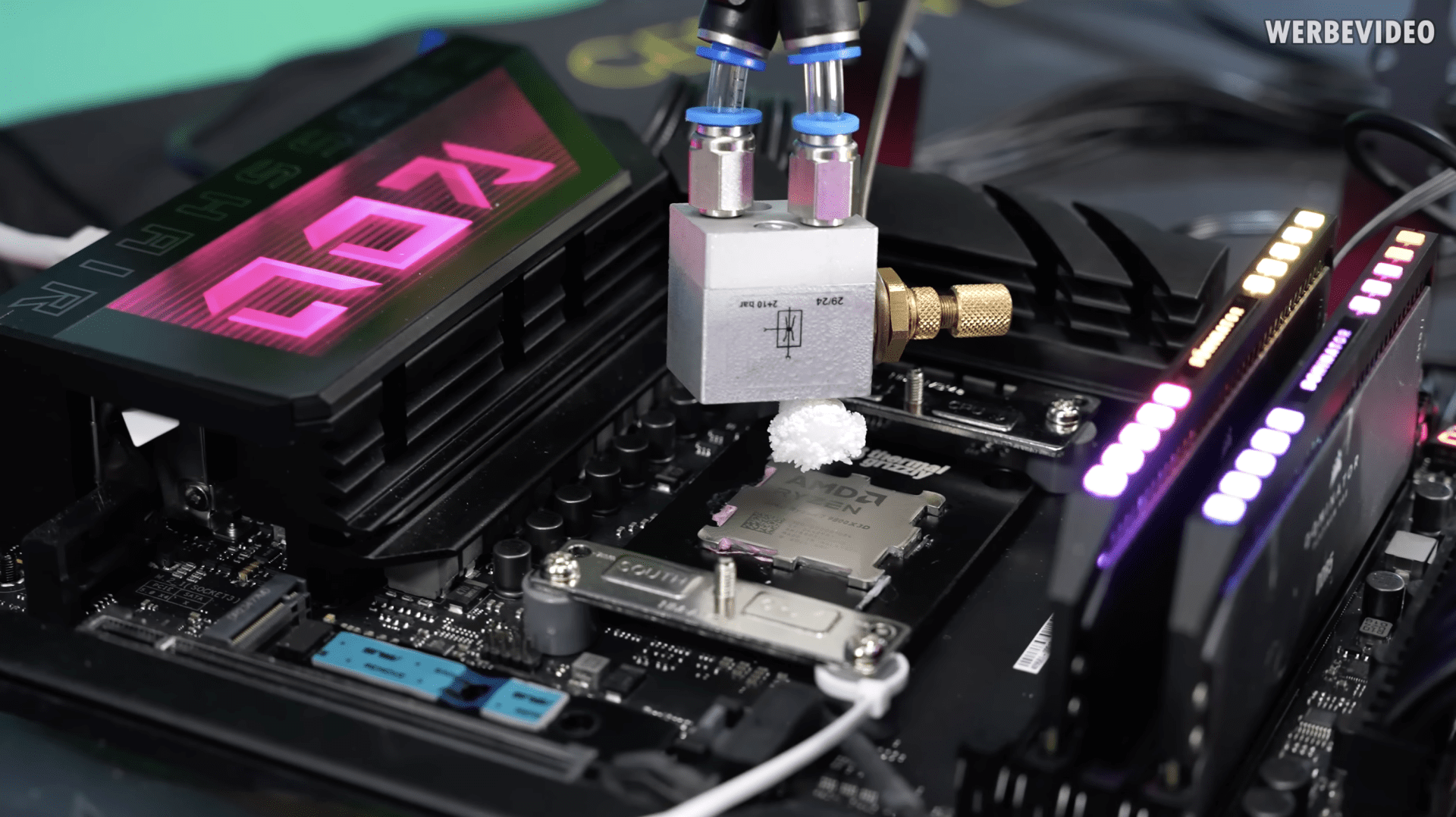

Roman Hartung alias der der8auer hat sich nun von der Kühlung des Cray X1 Supercomputer inspirieren lassen, denn hier kam bereits 2003 eine Sprühkühlung (Spray Cooling) zum Einsatz, bei der eine Flüssigkeit durch den Heatspreader hindurch direkt auf die Chipfläche der darunterliegenden Chips versprüht wurde. Die verdampfte Flüssigkeit wurde in Gasform wieder zurückgeführt, um sie zur weiteren Verwendung wieder kondensieren zu lassen. Als Kühlmedium wurde Fluorinert FC-72 von 3M verwendet - ein perfluoriertes, elektrisch isolierender Fluorkohlenstoff mit einem Siedepunkt von 56 °C.

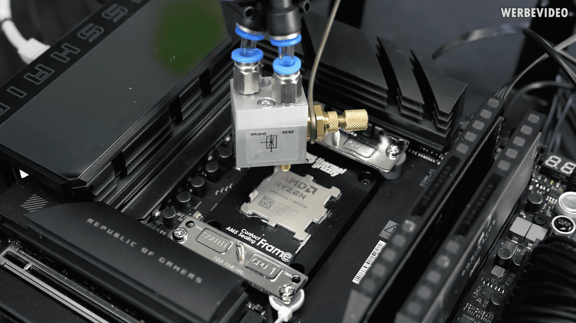

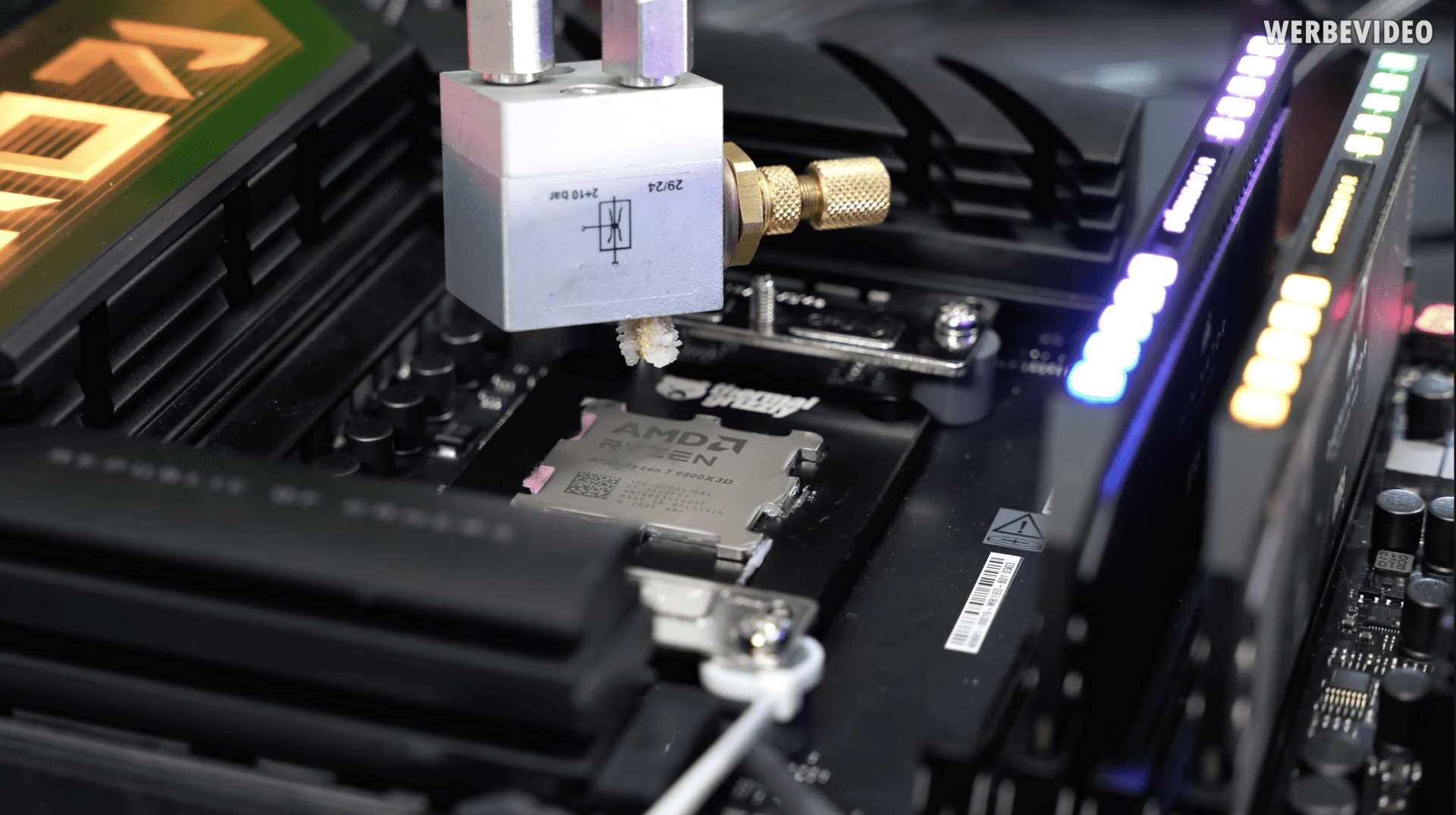

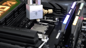

In einem ersten Test sollte geklärt werden, ob eine Sprühkühlung auch heutzutage noch einsetzbar ist. Dazu wurden mit Hilfe einer Düse und Druckluft das für Tauchkühlungen eingesetzte Novec 7000 zerstäubt und auf dem Heatspreader eines Ryzen 7 9800X3D verteilt. Die verdampfende Flüssigkeit entzieht dem Heatspreader dann die Wärme. Die Wahl auf Novec 7000 viel aufgrund der Tatsache, dass es elektrisch nicht leitend ist einen Siedepunkt von nur 34 °C hat. Die Verdampfungswärme beträgt 142 kJ/kg.
In den Tests war der Idle-Betrieb des Systems mittels Sprühkühlung problemlos möglich – wenngleich auch schon mit 60 bis 70 °C je nach Temperatursensor des Ryzen 7 9800X3D. Im Multi-Threaded-Test des Cinebench R23 läuft der Prozessor dann in die thermische Drosselung. Direkt auf den Chiplets gesprüht wäre die Kühlung sicherlich noch einmal etwas effektiver. Theoretisch wäre eine solche Kühlung als geschlossener Kreislauf also umsetzbar.
