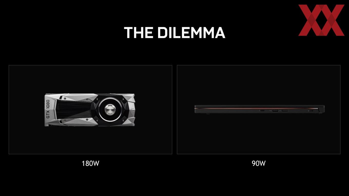

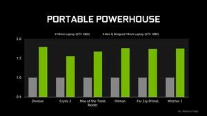

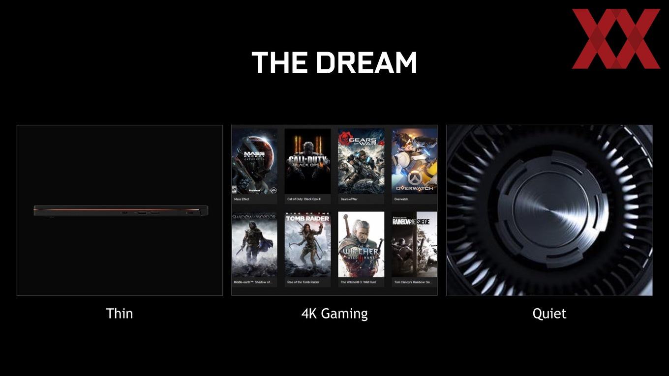

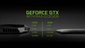

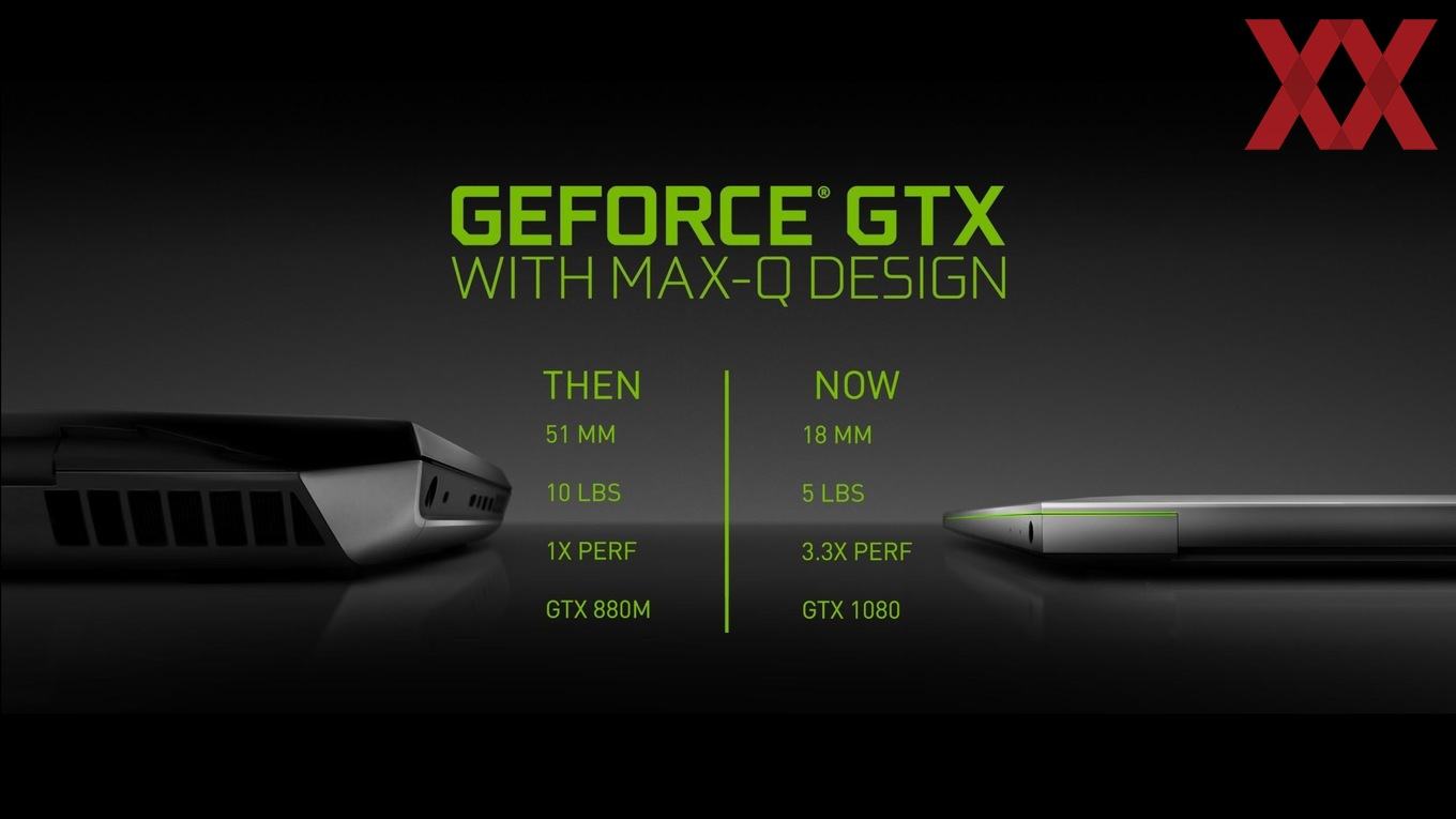

NVIDIA spricht in diesem Zusammenhang von einer Dicke des Notebooks von gerade einmal 18 mm. Gleichzeitig soll das Gewicht bei nur noch rund 2,5 kg liegen. Im Vergleich zu einem Gaming-Notebook, bestückt mit einer GeForce GTX 880M vor einigen Jahren, soll die Leistung aber um den Faktor drei gesteigert worden sein.
Das Max-Q-Design wird durch drei Faktoren möglich. NVIDIA hat mit der Pascal-Architektur eine offenbar recht effiziente Lösung gefunden, die sowohl für High-End-Grafikkarten wie auch sparsame Notebook-GPUs funktioniert. Wie jeder Chip haben auch die GP104-GPUs von NVIDIA optimale Betriebsbereiche, also eine Kombination aus Spannung und Takt, in denen sie besonders effizient funktionieren. Eben in diesem Betriebsbereich werden die GPUs beim Max-Q-Design betrieben.
Möglich wird dies aber auch durch eine verbesserte Stromversorgung, die man bei der GeForce GTX 1080 Ti Founders Edition genauer vorstellte und die nun offenbar auch bei den mobilen Chips zum Einsatz kommt. Ebenfalls ein wichtiger Faktor ist natürlich die Kühlung und auch hier sollen die Hersteller weitere Fortschritte gemacht haben, sodass die GPUs besser und leiser gekühlt werden können.

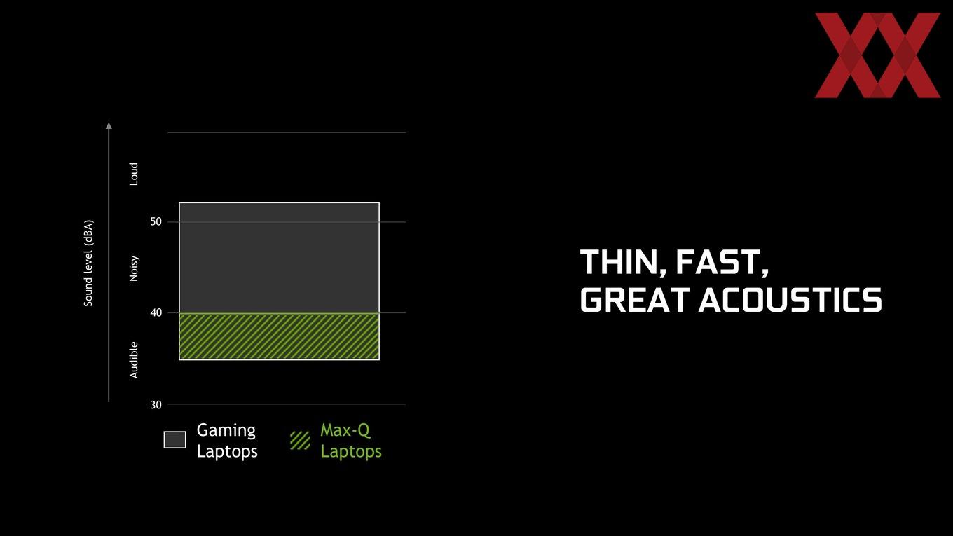

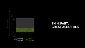

Max-Q ist eine Design-Vorgabe, die zumindest einige technischen Schranken zieht, an dies sich ein Hersteller halten muss. So darf ein Notebook, welches am Zertifizierungsprogramm für Max-Q teilnimmt, unter Last nicht lauter als 40 dB(A) werden. NVIDIA arbeitet in diesem Punkt mit den Hersteller zusammen, so dass es gar nicht erst dazu kommt, dass diese Hürde ein Problem wird.

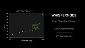

Wem diese 40 dB(A) aber dennoch zu laut sind, der kann per GeForce Experience einen Wispermode einschalten, in dem die GPU per FPS-Limiter eingeschränkt wird. Je nach Spiel und dessen Anforderungen können dies 60 oder 40 FPS sein. Außerdem reduziert NVIDIA die Qualitätseinstellungen des Spiels, um auch bei reduzierter Leistung noch genügend FPS sicherstellen zu können. Im Wispermode sollen die Notebooks noch einmal um etwa 8 dB(A) leiser sein.
Um die GPUs in dieser Form betreiben zu können, müssen sie in eine bestimmten Betriebsbereich gebracht werden. Dazu werden Takt und Spannung reduziert. Natürlich sorgt dies auch für eine etwas geringere Leistung. Nimmt der Nutzer aber beispielsweise eine um 10 % geringere Leistung hin, kann dies die Effizienz um 50 % steigern. In den Präsentationsfolien sind einige Beispiele und Diagramme zu finden, die dies verdeutlichen sollen.
