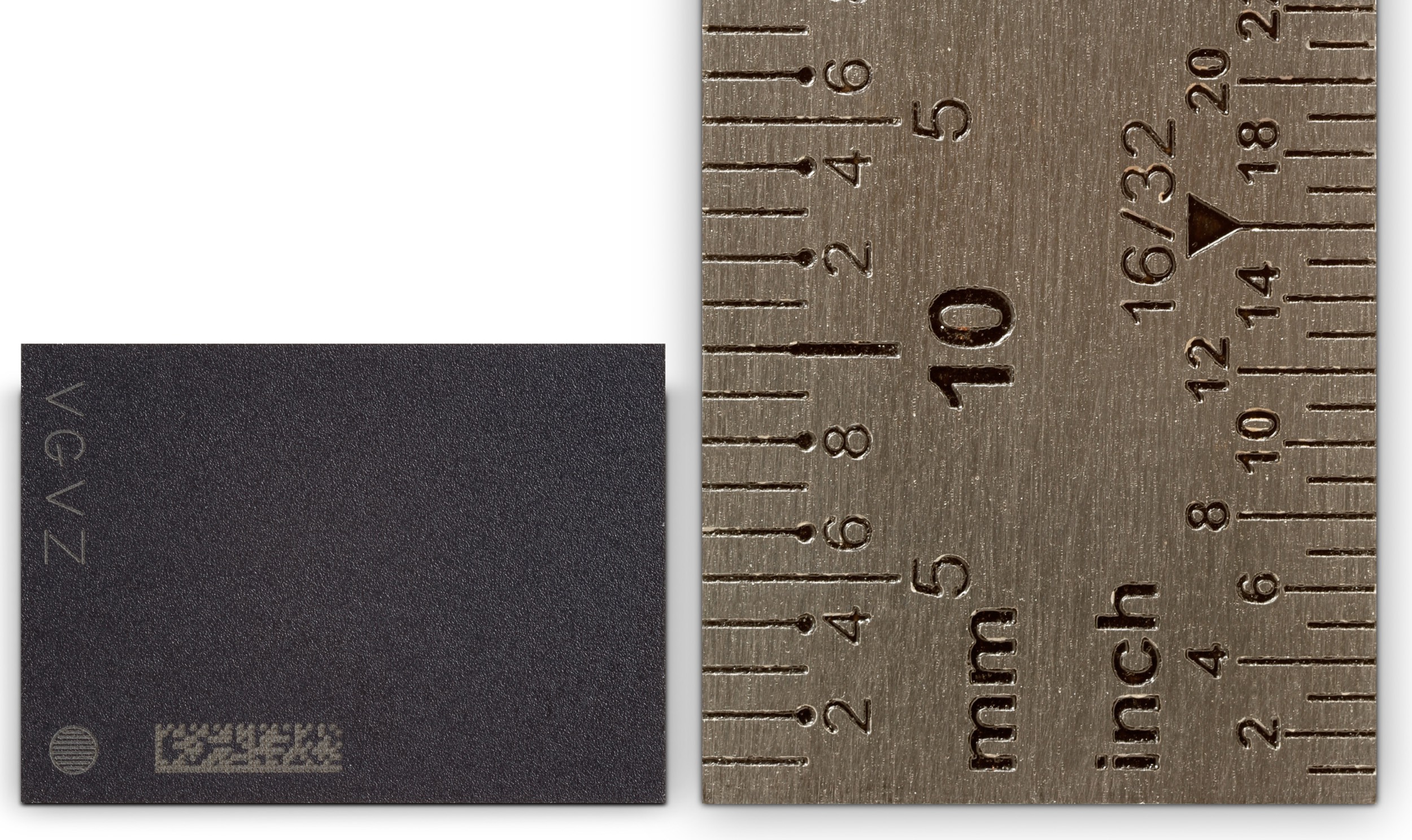

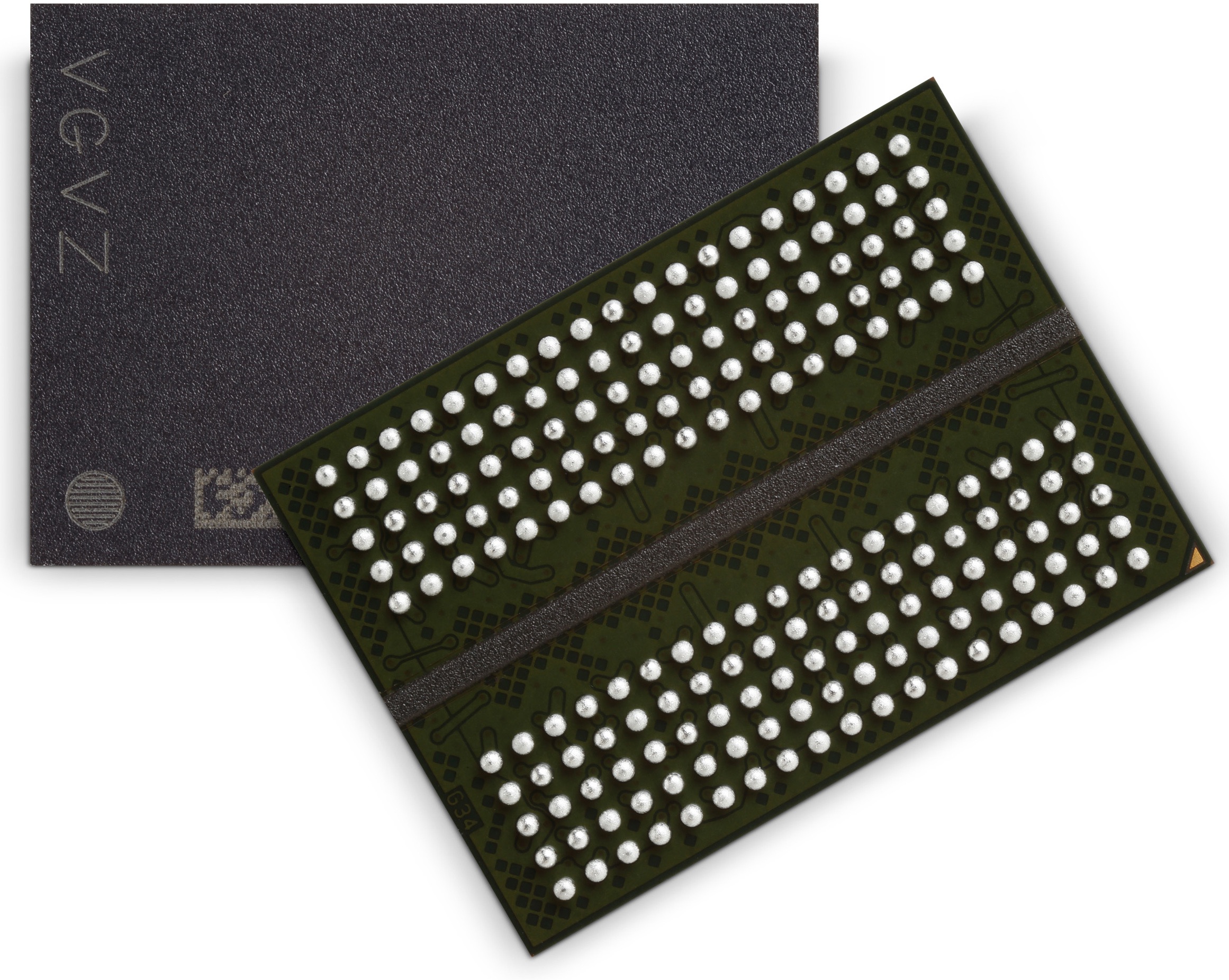

Neben der Leistung gibt es aber auch noch einige Änderungen des Packages bei GDDR5X. So ist der Chip mit 14 x 10 mm etwas kleiner als GDDR5-Speicher mit 14 x 12 mm, verfügt aber über ein BGA (Ball Grid Array) mit 190 Kontakten an der Unterseite, während GDDR5 nur 170 Kontakte benötigte. Laut Micron musste daher der Durchmesser dieser Balls reduziert werden (0,4 anstatt 0,47 mm) und auch der Abstand ist mit 0,65 mm gegenüber 0,8 mm deutlich geringer. Dies macht die Traces auf dem PCB, auf denen die Speicherchips untergebracht werden, etwas kleiner. Dies sorgt dafür, dass die PCBs etwas komplizierter zu fertigen sein werden. Die geringeren Abmessungen der Kontaktfläche aber vor allem der geringere Unterschied zwischen kürzester und weitesten Entfernung der Kontaktpunkte sollte für eine höhere Signalintegrität sorgen - angesichts der geplanten höheren Speicherbandbreite ein Pluspunkt für das Design. Ein GDDR5X-Chip-Package ist mit 1,1 mm übrigens genauso hoch, wie beim Vorgänger GDDR5.
