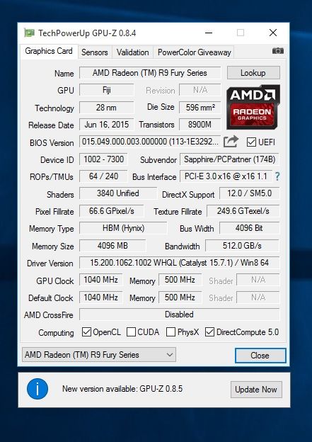

In bereits erwähnter Anleitung bei Overclock.net befinden sich auch sämtliche Download-Links. Bisher sind die Meldungen zu Erfolgen oder Misserfolgen recht unterschiedlich. Auf einer Radeon R9 Fury mit ursprünglich 3.584 Shadereinheiten ließen sich aber offenbar weitere 256 Shadereinheiten auf derer 3.840 freischalten.
