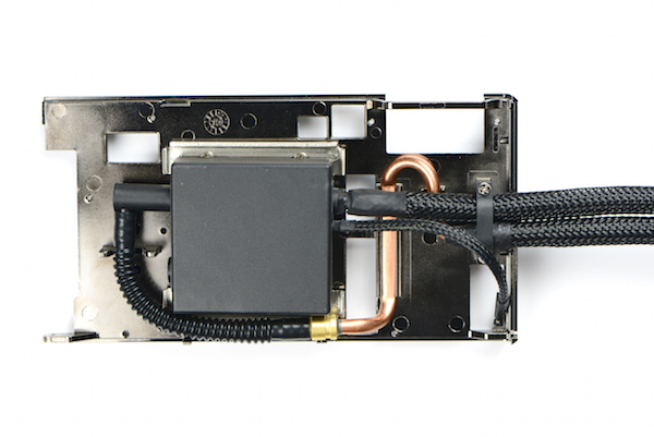

Damit besteht nun zumindest die Hoffnung, eine leise Radeon R9 Fury X zu erwischen. Wie groß die Stückzahlen der ersten Revision sein sollen, ist allerdings nicht bekannt und verfolgt man die Diskussion in unserem Forum, werden noch immer Varianten der Radeon R9 Fury X mit dem "alten" Pumpenkleber ausgeliefert. Gestern erhielten wir zwei Radeon R9 Fury X aus dem Handel. Beide stammen von Sapphire und beide weisen die gleichen Pumpengeräusche auf, wie das ursprüngliche Pressesample. In dieser Hinsicht können wir also noch keine Entwarnung geben und warten noch immer auf ein Sample der zweiten Revision.
Wie lässt sich eine Karte dieser zweiten Revision nun erkennen? Hier herrscht noch Uneinigkeit. Einige Meldungen sprechen von unterschiedlichen Aufklebern auf dem Gehäuse der Pumpe. Löst man die vier Schrauben auf der vorderen Abdeckung des Kühlers, wird der Blick auf dieses Gehäuse frei. Einige sollen mit einer Cooler-Master-Gravur versehen sein, andere mit einem Cooler-Master-Aufkleber und wiederum anderen sind komplett ohne Markierung. Bei welcher es sich nun um die zweite Revision handeln soll, ist nicht bekannt. Wir haben zahlreiche Hersteller angeschrieben, woran sich dies erkennen ließe. Aufgrund des Wochenendes erwarten wir uns hier aber vor Montag keine Antwort.
