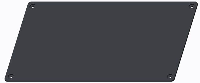

Bereits mit der Präsentation der Radeon R9 Fury X (Hardwareluxx-Artikel) kündigte AMD an, dass man eine Personalisierung des Gehäusedeckels ermöglichen wird. Die dazugehörigen CAD-Dateien, die benötigt werden um ein passgenaus Teil aus dem 3D-Drucker oder der CNC-Fräse zu gewinnen, stellt AMD ebenfalls bereits seit einigen Tagen zur Verfügung.

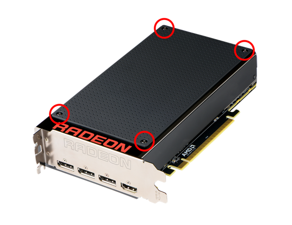

Nun hat AMD ein Support-Dokument für das Erstellen einer eigenen Abdeckung des Kühlergehäuses erstellt. Darin enthalten ist eine Anleitung wie die Metallplatte zu entfernen ist und welche Schritte dazu unternommen werden müssen.
  • Do not remove the front plate while the graphics card is installed inside a system
  • Do not remove the front plate while the graphics card is powered or operational
  • Ensure your workspace is clear of debris and appropriate electrostatic discharge (ESD) protection is taken
  • The front plate can be removed by removing the four hex screws from the front of the graphics card as illustrated below
    • Do not remove any other screws or modify any other components on the graphics card
  • Use a proper hex key or screwdriver to remove the screws from the front plate to avoid damaging the screws
    • When reinstalling the screws do not to overtighten the screws

Kurz gesagt: Es sollten einige wichtige Voraussetzungen für Arbeiten an einer Grafikkarte erfüllt werden. Elektrostatische Entladungen können beispielsweise Gift sein und ebenso sollten mechanische Beschädigungen vermieden werden. Mit etwas Fingerspitzengefühl und für solche, die keine zwei linken Hände haben, sollte dies aber kein größeres Problem sein. Nur vier kleine Inbus-Schrauben müssen an den vier Seiten der vorderen Abdeckung gelöst werden. Danach kann diese entfernt und durch eine eigene ersetzt werden.
AMD weist aber auch darauf hin, dass man keinerlei Garantie für Beschädigungen übernimmt, die bei der Modifizierung des Kühlers entstehen. AMD stellt auch keinerlei Ersatzteile zur Verfügung, falls es zu Beschädigungen der Frontplate des Kühlers kommt.

Sollten unsere Leser vorhaben, die vordere Abdeckung selbst zu gestalten und zu fertigen, dann würden wir uns freuen, wenn die dazugehörigen Fotos in den Kommentaren zum Test der Radeon R9 Fury X gepostet würden. Neben dem optischen Effekt des Austauschs könnte mit dem Entfernen der Abdeckung auch ein offenbar weitläufig bekanntes Problem der Wasserkühlung der Radeon R9 Fury X beseitigt werden. Noch immer berichten Nutzer und Tester der Presse von einer übermäßigen Lautstärke der Pumpe auf der Karte. Zwar sind einige Retail-Modelle davon nicht betroffen, dennoch scheint die grundsätzliche Problematik größer zu sein als ursprünglich angenommen.
Eine einfache Schaumstoff-Einlage zwischen Pumpengehäuse und vorderer Abdeckung soll bereits größtenteils Abhilfe schaffen. Dies kann aber sicherlich nicht die Lösung seitens AMD sein. Wir werden das Thema in den kommenden Tagen näher unter die Lupe nehmen.
