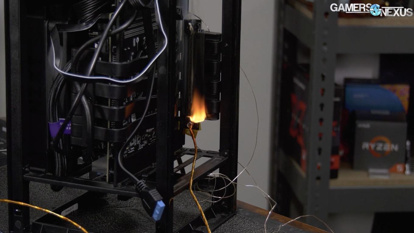

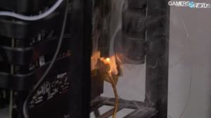

Doch worum geht es eigentlich? In weniger als zehn Fällen ist es durch einen Design-Fehler dazu gekommen, dass Nutzer des H1 von Funkenflug und einer potentiellen Feuergefahr ausgehen mussten. Genauer identifiziert wurde das Problem in einem möglichen Kurzschluss zwischen dem PCB des PCIe-Risers und dem Metallgehäuse, welcher durch eine Metallschraube verursacht wurde. Um das Problem zu beheben bietet NZXT ein Repair-Kit bestehend aus zwei Plastikschrauben an, die anstatt der zwei Metallschrauben verwendet werden sollen, um das PCB des PCIe-Risers am Gehäuse zu befestigen.
In den vergangenen Wochen hat das Thema aber noch einmal an Brisanz gewonnen, denn Gamers Nexus beschaffte sich ein H1 und hat genauer untersucht, wo der Fehler liegt und ob der Einsatz von Plastikschrauben diesen tatsächlich behebt. In einem ersten Video hat man dazu versucht nachzustellen, wie es zum Kurzschluss kommt.
Tatsächlich kann es unter Unterständen dazu kommen, dass zwischen den +12 V und der Masse am Gehäuse ein Kurzschluss entsteht. Dieser kann auch dazu führen, dass sich Komponenten des PCIe-Risers und andere Gehäuseteil erhitzen und entzünden, wie die Bilder eindrucksvoll zeigen. Gamers Nexus ist dem Problem aber weiter auf dem Grund gegangen und hat sich dabei die Frage gestellt, warum das Problem nicht bei jedem Nutzer auftritt bzw. wie schwerwiegend es wirklich ist.

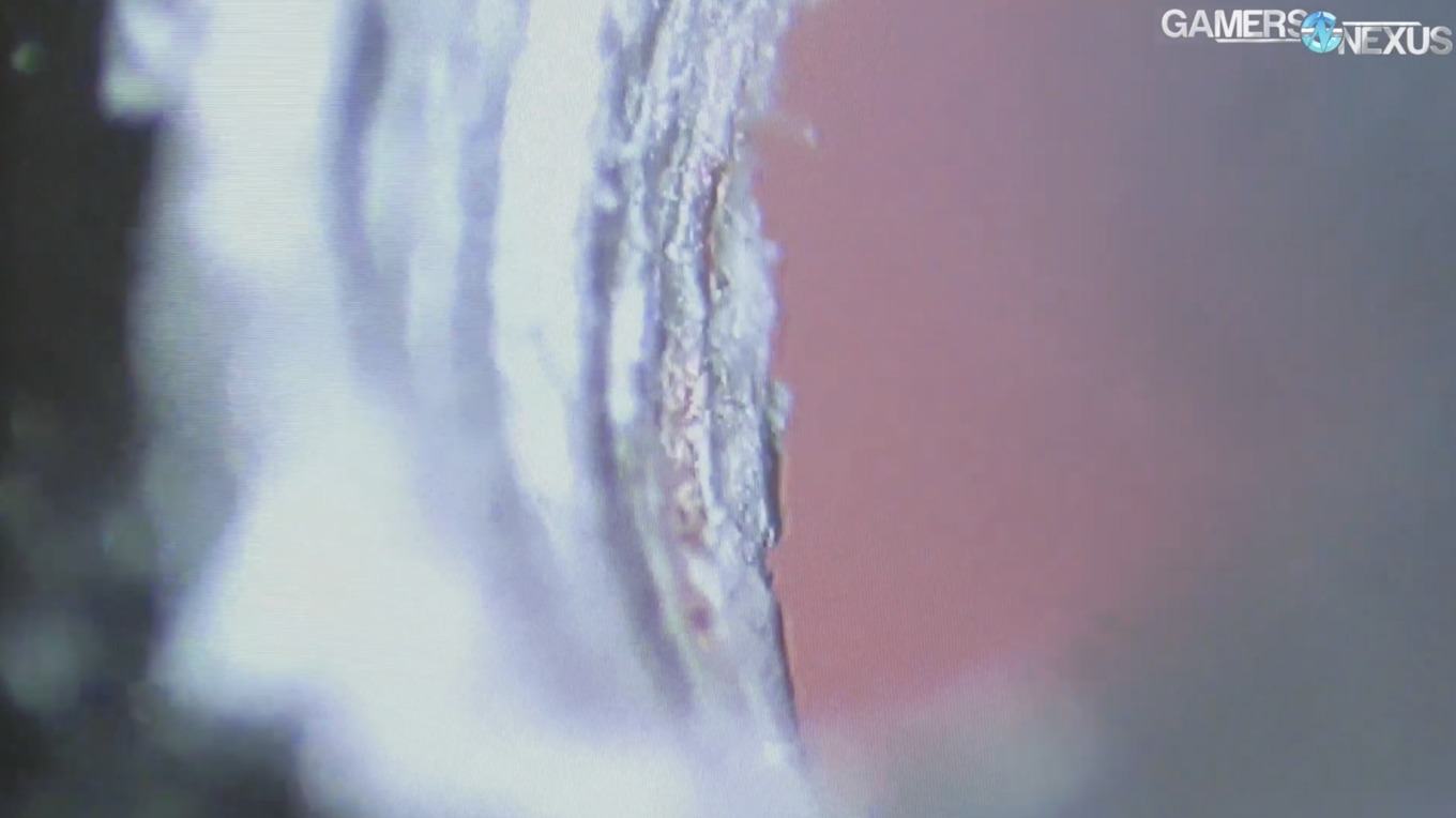

Der Analyse zufolge hat NZXT im PCB des PCIe-Risers die 12V-Layer derart dicht an die Bohrung für die Verschraubung gelegt, dass das Gewinde der Schraube den Kurzschluss erzeugt. Der Einsatz einer Plastikschraube verhindert demnach den Kurzschluss, löst aber das eigentliche Design-Problem im PCB nicht. Problematisch ist dies vor allem, da aktuelle Käufer des H1 sich dem Problem zwar bewusst sind, man aber versehentlich auch wieder eine Metallschraube verwenden könnte. Vorstellbar ist auch, dass bei einem Weiterverkauf des Gehäuses der Käufer nichts von den Problemen weiß und einfach wieder eine Metallschraube verwendet.
Die bessere Lösung wäre demnach das PCB-Design des PCIe-Risers zu überdenken und Käufern eines H1 die PCIe-Riser-Erweiterung komplett zu ersetzen. Damit wäre das Risiko des Kurzschlusses ein für allemal beseitigt. Dazu müsste die spannungsführende 12V-Layer im PCB anders gelegt werden. Zudem sollten Bohrungen im PCB, die dazu vorgesehen sind dieses am Gehäuse zu befestigen, an Masse angeschlossen sein. Dazu sind die Bohrungen selbst und der Randbereich meist mit Kupfer beschichtet. So kennen das sicherlich viele von den Bohrungen im Mainboard, über die eine Befestigung im Gehäuse erfolgt. Diese Befestigungspunkte liegen immer auf Masse.
