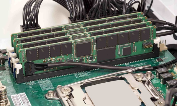

Während des normalen Betriebs funktionieren die NVDIMMs wie RDIMMs und Server erkennen sie auch als solche. Wichtige Daten, zum Beispiel aus einer Datenbank werden in der Geschwindigkeit des DRAM geschrieben und gelesen, die bei aktuellen NVDIMMs bei 2.133 MT/s liegt. Sollte es aber zu einem Stromausfall kommen, sind die Daten aus diesem DRAM normalerweise verloren. Nun sind Server durch eine redundante Stromversorgung dagegen abgesichert und auch wenn es im kompletten Rechenzentrum zu einem Ausfall kommt, fangen Notstrombatterien und Aggregate dies üblicherweise ab. NVIMM besitzt aber die Möglichkeit, die Daten auch in einem NAND vorzuhalten.
NVDIMM von Crucial
NVDIMM von Crucial

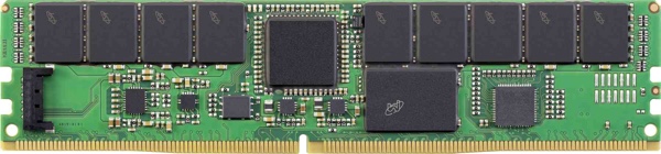

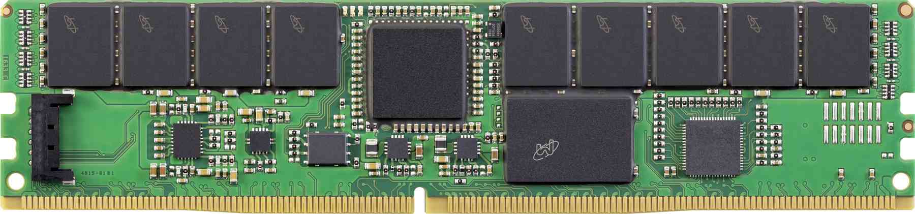

Wenn der Strom ausfällt, sendet der Systemcontroller ein Hardwaresignal an das NVDIMM, das daraufhin eine Sicherungsaktion ausführt. Der NVDIMM-Controller isoliert den Systembus durch Aktivierung von Datenmultiplexern (MUXs) in den Modulen. Dann aktiviert der NVDIMM-Controller den Energieverwaltungs-Schaltkreis, indem Strom vom Ultracapacitor gezogen und dem NVDIMM Strom für den Sicherungsvorgang bereitgestellt wird. Der Controller verwaltet daraufhin den Datentransfer vom DRAM in das interne NAND. Sobald der Systemstrom wieder hergestellt ist, werden die Daten vom NAND zurück zum DRAM übertragen.
NVDIMM von CrucialNVDIMM von Crucial
NVDIMM von Crucial

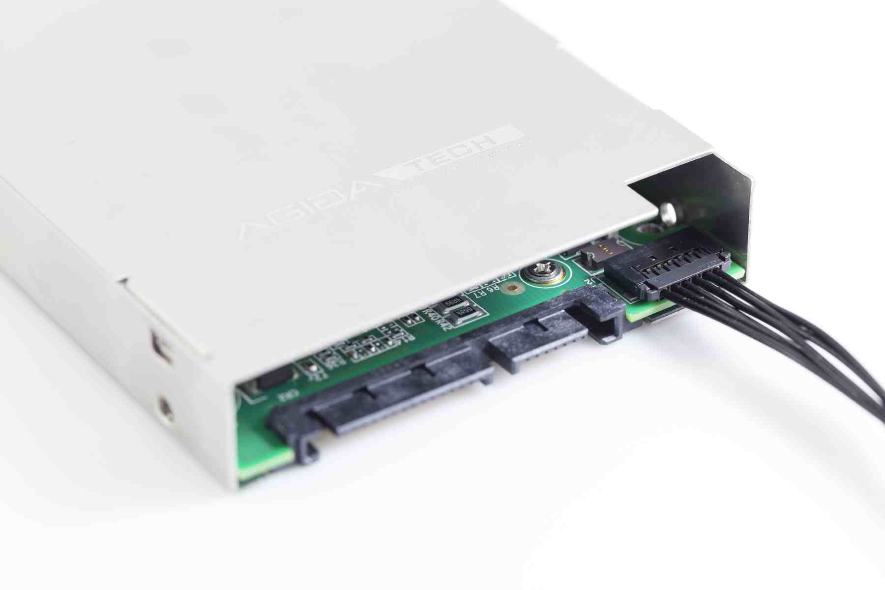

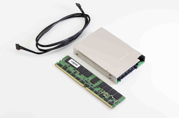

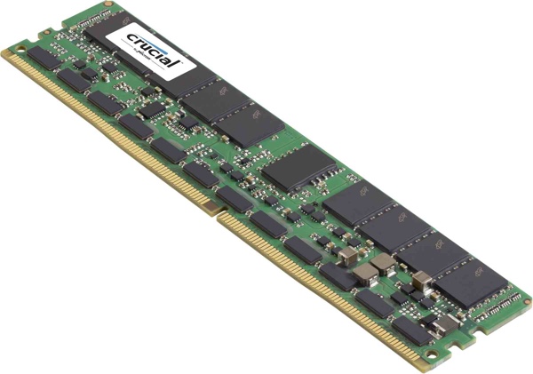

Crucial bietet nun NVDIMM mit einer Kapazität von 8 GB an, die mit einem Takt von 2.133 MHz arbeiten und eine CAS-Latenz von CL15 vorzuweisen haben. Betrieben wird der Speicherriegel mit 1,2 V. Der NAND-Speicher besitzt natürlich ebenfalls eine Kapazität von 8 GB. Crucial bietet zur übergangsweisen Stromversorgung den Ultracapacitor AgigA Tech PowerGEM an. Technische Daten dazu gibt man nicht bekannt. Die Kapazität des Kondensators dürfte aber ausreichen, um die Module nach einem Stromausfall zu versorgen, damit die Daten vom DRAM in den NAND geschrieben werden können. Die Unterstützung von NVDIMM muss seitens des Mainboards durch das UEFI sichergestellt werden.
