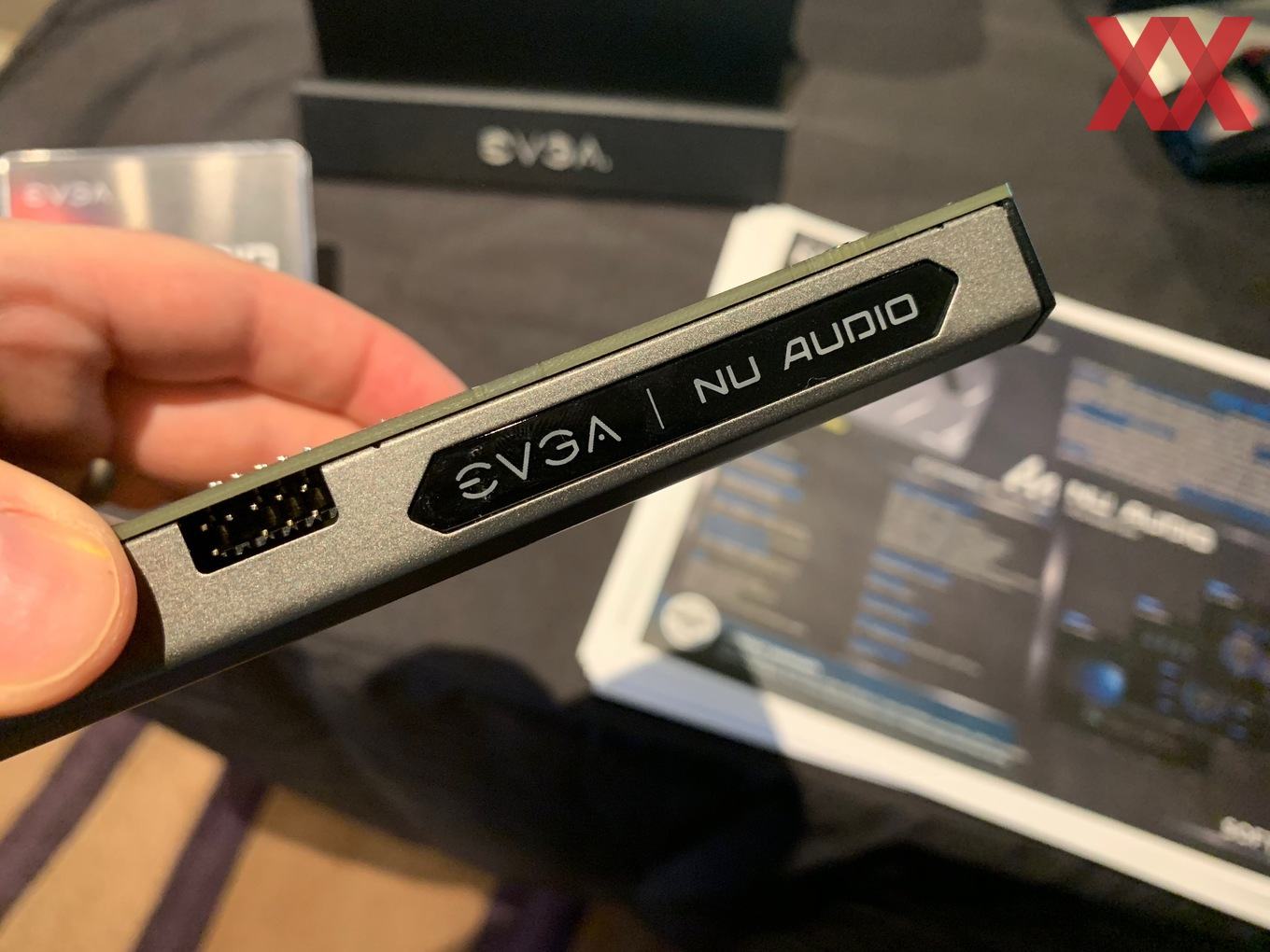

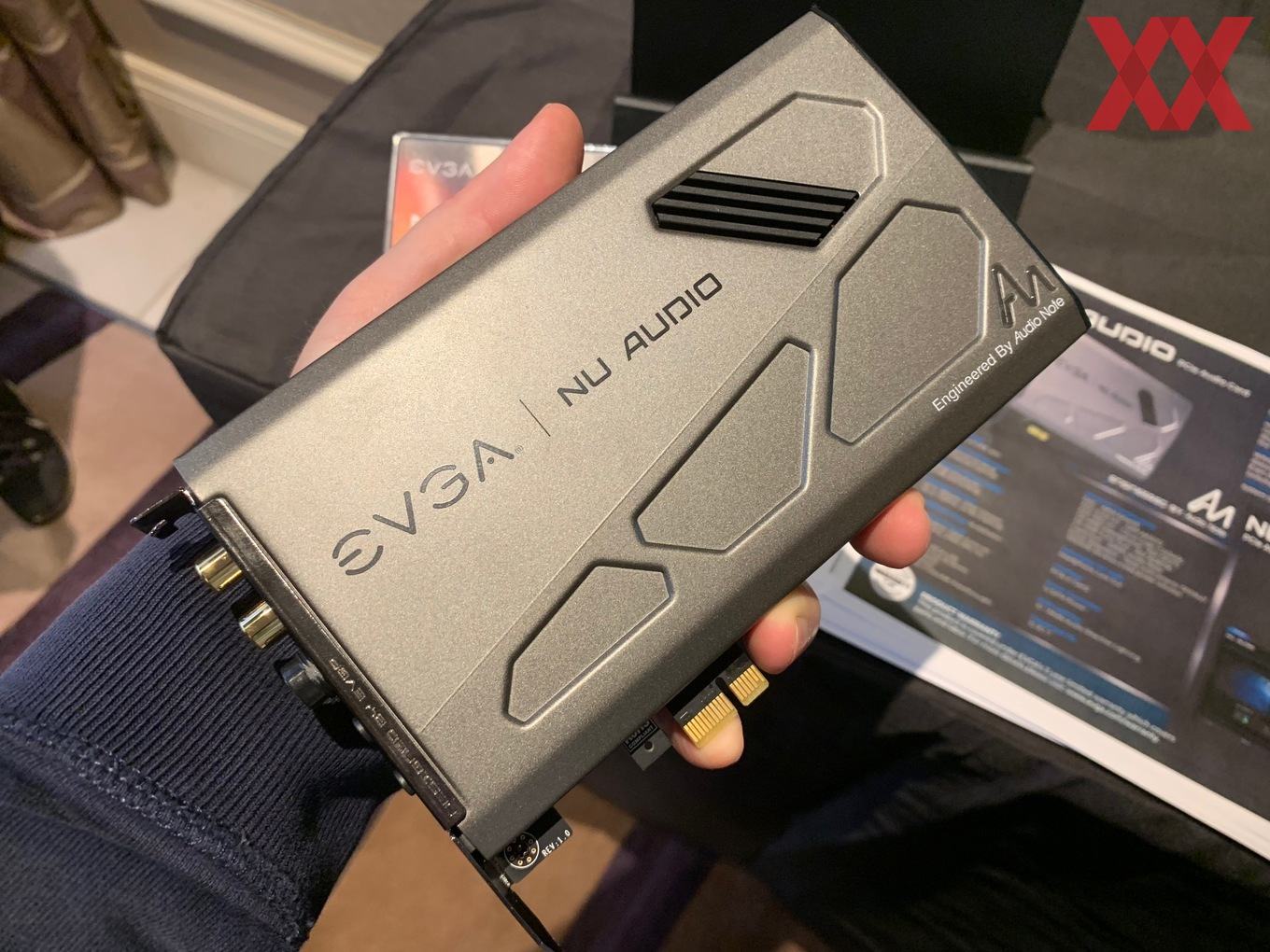

evgaBereits seit geraumer Zeit arbeitet EVGA an der Entwicklung einer eigenen Soundkarte und will sich damit ein weiteres Geschäftsfeld eröffnen. Die Motivation dahinter ist Folgende: Andrew Han, einer der Gründer von EVGA, ist ein Fan teurer Audiohardware und hat in seinem Privatbesitz ein Audiosetup, welches seinesgleichen suchen kann. Aus diesem privaten Interesse heraus ist die Entwicklung von Nu Audio, der ersten dedizierten Soundkarte von EVGA entstanden.

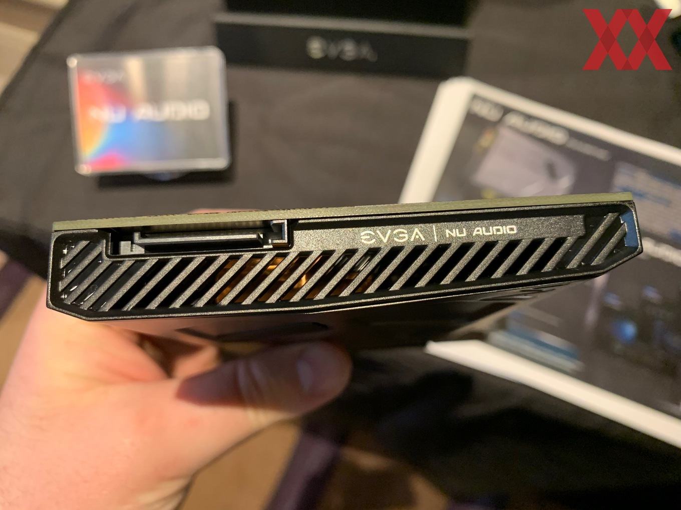

Die Nu Audio von EVGA ist eine PCI-Express-Soundkarte, die in einem entsprechenden Steckplatz des Mainboards platziert wird. Eine zusätzliche Stromversorgung erfolgt über ein SATA-Stromkabel. Als DSP setzt EVGA auf einen XMOS xCore-200, an weiteren Komponenten verbaut sind ein AKM AK4493 DAC, AKM AK5572 als Line-In-ADC, ein Cirrus Logic CS53456 als Mic-IN-ADC, ein ADI OP275 und AD8056 als OP-AMP an den Ausgängen sowie ein Texas Instruments TPS7A33 als Spannungskontroller, der besonders rauscharm sein soll.
Die Ausgabe erfolgt entweder in analogem Stereo oder über den optischen Ausgang digital mit 5.1-Kanälen. Die Dynamik des Signals wird mit 123 dB für die Ausgabe und mit 121 dB für die Aufnahme über die Eingänge angegeben. Aufnahmen und Wiedergabe sind mit 384 kHz, 32 Bit Stereo oder 192 kHz, 24 Bit möglich. Der Kopfhöreranschluss bietet einen Widerstand von 16 bis 600 Ω.

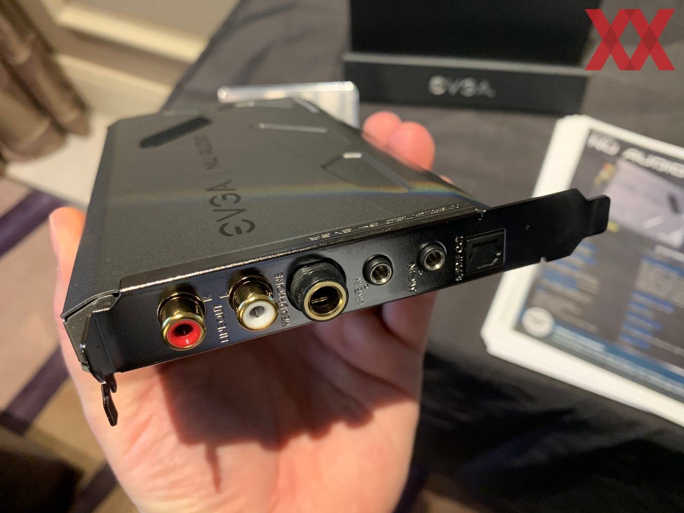

Auf der Slotblende zur Verfügung stehen die folgenden Ausgänge: 6,3 mm Klinke (Ausgang), 2x 3,5 mm Klinke (Ein- und Ausgang) und ein optischer Ausgang (Toslink).
Wann und zu welchem Preis die Nu Audio angeboten werden wird, ist derzeit noch nicht bekannt.

Warum wieder S-ATA für Stromversorgung? Der PCIe Slot dürfte doch genug Strom bieten. Vermutlich wieder so ein Mist wo ein PCI-PCIe Brückenchip verwendet wird da der eigentlich Audioclip nur PCI kann und man deshalb eine externe Stromversorgung benötig.
