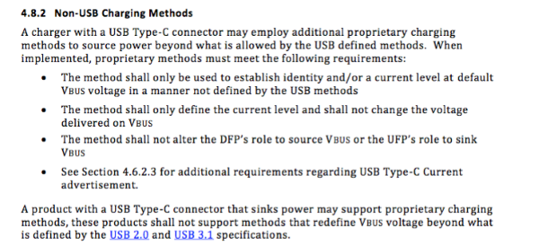

Schon Ende November verwies der Google-Ingenieur Benson Leung darauf, dass Qualcomm mit seinem Ladeverfahren in den Versionen 2.0 und 3.0 den Typ-C-Standard verletze. Konkret geht es um die Spannung. Die Spezifikationen sehen in Punkt 4.8.2 vor, dass über die VBus-Leitung lediglich 5 V angeboten werden dürfen, zudem darf die Funktion der Leitung nicht geändert werden. Quick Charge kann diesen Wert aber auf 9 oder 12 V erhöhen und damit die deutlich kürzeren Ladezeiten realisieren und den VBus auf eine nicht vorgesehene Art und Weise nutzen.
Abschnitt 4.8.2 zeigt, warum Quick Charge gegen den Typ-C-Standard verstösst
Abschnitt 4.8.2 zeigt, warum Quick Charge gegen den Typ-C-Standard verstößt
Genau aus diesem Grund habe man sich im vergangenen Jahr dafür entschieden, das Nexus 5X und Nexus 6P ohne Unterstützung von Quick Charge anzubieten. Ob es durch die Verletzung des Standards zu größeren Problemen oder gar Schäden kommen kann, konnte Leung bislang noch nicht bestätigen oder verneinen. Für Nutzer verschmerzbar dürfte eine Einschränkung sein, die Qualcomms Abweichung mit sich bringt. Denn ist Quick Charge aktiviert, kann der Anschluss zeitgleich nicht für die Übertragung von Daten genutzt werden.
