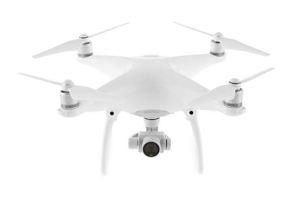

Bereits auf den ersten Blick fällt die veränderte Optik auf. Das Gehäuse wurde komplett überarbeitet und bietet nun ein noch windschnittigeres Design. Standfuß, Gimbal und Gehäuse mit den Rotorarmen sind nun komplett in einem hochglänzenden weiß gehalten. Das Skelett, welches im Inneren für Stabilität sorgt sowie der Gimbal und die Kamerahalterung bestehen nun vollständig aus Magnesium, was das Gewicht der gesamten Drohne reduzieren soll. Allerdings wird dies in gewisser Weise durch einen größeren Akku kompensiert bzw. DJI nutzt die Gewichtsreduzierung, um einen größeren Akku verbauen zu können. Letztendlich steigt das Gewicht der Drohne von 1,28 auf 1,38 kg.
So kann der größere Akku für eine Verlängerung der Flugdauer sorgen, denn diese soll nun bis zu 28 Minuten betragen. Bei den früheren Phantom-Modellen war meist schon nach rund 20 Minuten der Akku leer und die Drohne musste zur Landung ansetzen. Das Ladegerät passt sich optisch dem Gehäuse der Drohne an und besitzt auch einen neuen Anschluss. Mit dem neuen Sportmodus führt DJI neben dem Gehäuse und dem größeren Akku aber eine weitere Änderung ein. Über diesen Sportmodus wird die vertikale Geschwindigkeit der Drohne von 16 ms/s (ewta 58 km/h) auf 20 ms/s (etwa 72 km/h) erhöht. Die zusätzliche Last auf den Motoren sorgt dann natürlich wieder für eine Reduzierung der Flugdauer mit einer Akkuladung.

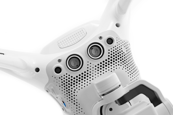

In niedriger Flughöhe und in geschlossenen Räumen soll ein verbessertes Vision Positioning System (VPS) helfen, die Drohne unter Kontrolle zu behalten. Das Fehlen des GPS wird hier durch zwei Kameras und zwei Ultraschall-Sensoren kompensiert, die allesamt den Boden abtasten und eine Flughöhe bis zu 10 m erfassen. Beim Vorgänger war dies nur bis zu einer Höhe von 3 m möglich. Außerdem legt DJI einige Sensoren (Beschleunigungssensor, Kompass, etc.) nun redundant aus.
