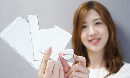

lg 2015Ob Apple Watch, ZenWatch oder Gear 2 – die meisten Smartwatches leiden unter schlechten Akkulaufzeiten. Grund hierfür ist vor allem der geringe Raum, der den Energiespeichern im Innern der Gehäuse zur Verfügung steht. Genau diesem Problem hat sich LG Chem, eine Tochter des südkoreanischen LG-Konzerns angenommen und eine eigenwillig geformte Lösung präsentiert.
Statt wie üblich rechteckig ist der neue Akku sechseckig. Dadurch soll die Kapazität in runden Gehäuse um 25 % steigen – die bessere Raumausnutzung macht es möglich. Gegenüber dem Nutzer wird sich dies in vier zusätzlichen Betriebsstunden bemerkbar machen, so das Versprechen.
Dass sich das Unternehmen zunächst auf runde Smartwatches konzentriert hat, liegt den Angaben zufolge an der steigenden Anzahl solcher Modelle. So sollen im zweiten Halbjahr diverse runde Wearables auf den Markt kommen, Details verrät man nicht. Allerdings sollen weitere neugeformte Akkus folgen, um auch in anderen Geräten mehr Kapazität zu bieten. Geplant sind unter anderem L-förmige Lösungen, ebenso rechteckige mit einem Loch in der Mitte.
Zunächst sechseckig, später dann auch in anderen Formen: LG Chem will den Platz besser ausnutzen
Für die Entwicklung der neuen Akkus ist LG aber nicht allein verantwortlich. Auch ein namentlich nicht genannter Partner sei involviert gewesen.
Da die ersten Chargen bereits ausgeliefert worden sind, dürfte entsprechend bestückte Uhren auf IFA vorgestellt werden. Dabei könnte es sich unter anderem um Samsungs neues Modell handeln, das Gerüchten zufolge über ein rundes Display verfügt.

Bereits flache (Prismatische), nicht-Zylindrische Akkus sind deutlich schwerer herzustellen als runde. Insbesondere in der kostenoptimierten, automatisierten Massenproduktion und um die geht es hier freilich.

"Deutlich schwerer" ist relativ, ich hab ja selbst schon funktionsfähige flache Lithiumzellen gebaut. Solange die irgendwie rechteckig sind, kriegt man sie anständig eingetütet, was, wie du völlig richtig sagst, im industriellen Maßstab quasi im Sekundentakt notwendig, aber eben auch machbar ist.
Aber entwerf mal z.B. ne Folienumhüllung, die sechseckig, rund oder sonstwie unförmig ist, aber an den Kanten reproduzierbar sauber und knickfrei verläuft. Und wenns keine dafür prädestinierte Seite gibt (wie hier noch der Fall), muss man sich auch um die interne Verschaltung mal intensiver Gedanken machen.
