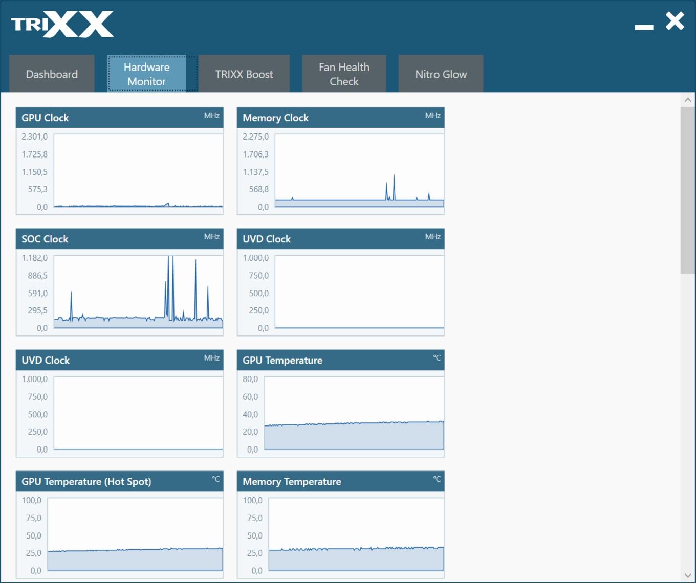

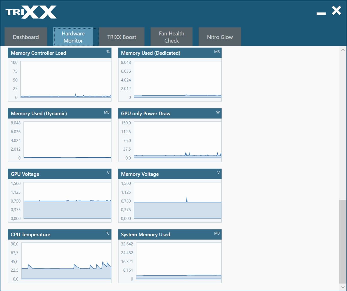

Auf der zweiten Seite, dem Hardware Monitor, werden die weiteren Parameter sämtlicher Sensoren der eingebauten Grafikkarte ausgelesen. Dazu gehören dann die Leistungsaufnahme der GPU, die Belegung des Grafikspeichers, dessen Spannung, die dazugehörigen Temperaturen und noch vieles mehr.

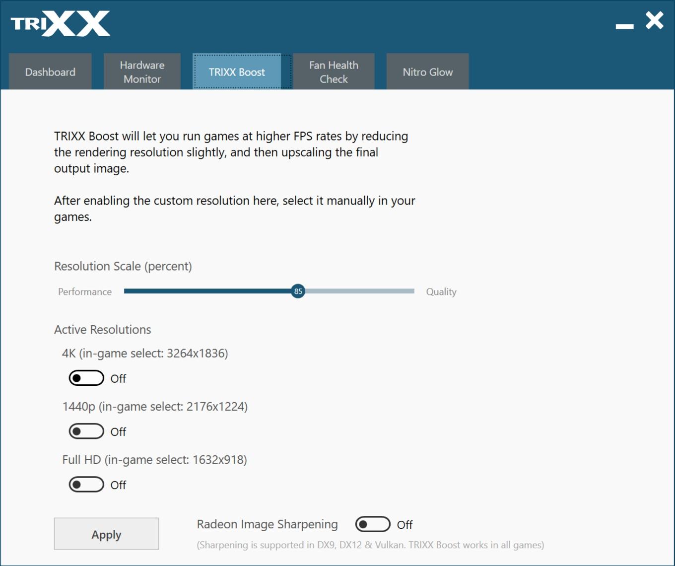

TriXX Boost ist der dritte Bereich in der Software und zugleich eine der Besonderheiten, da über TriXX Boost ein Upscaling eingestellt werden kann. Für vordefinierte Ausgangsauflösungen (4K, 1440p und 1080p) können bestimmte Renderauflösungen anhand eines Skalierungsfaktors festgelegt werden. Zudem kann hier das Radeon Image Sharpening eingeschaltet werden, welches die geringere Auflösung wieder nachschärfen soll.

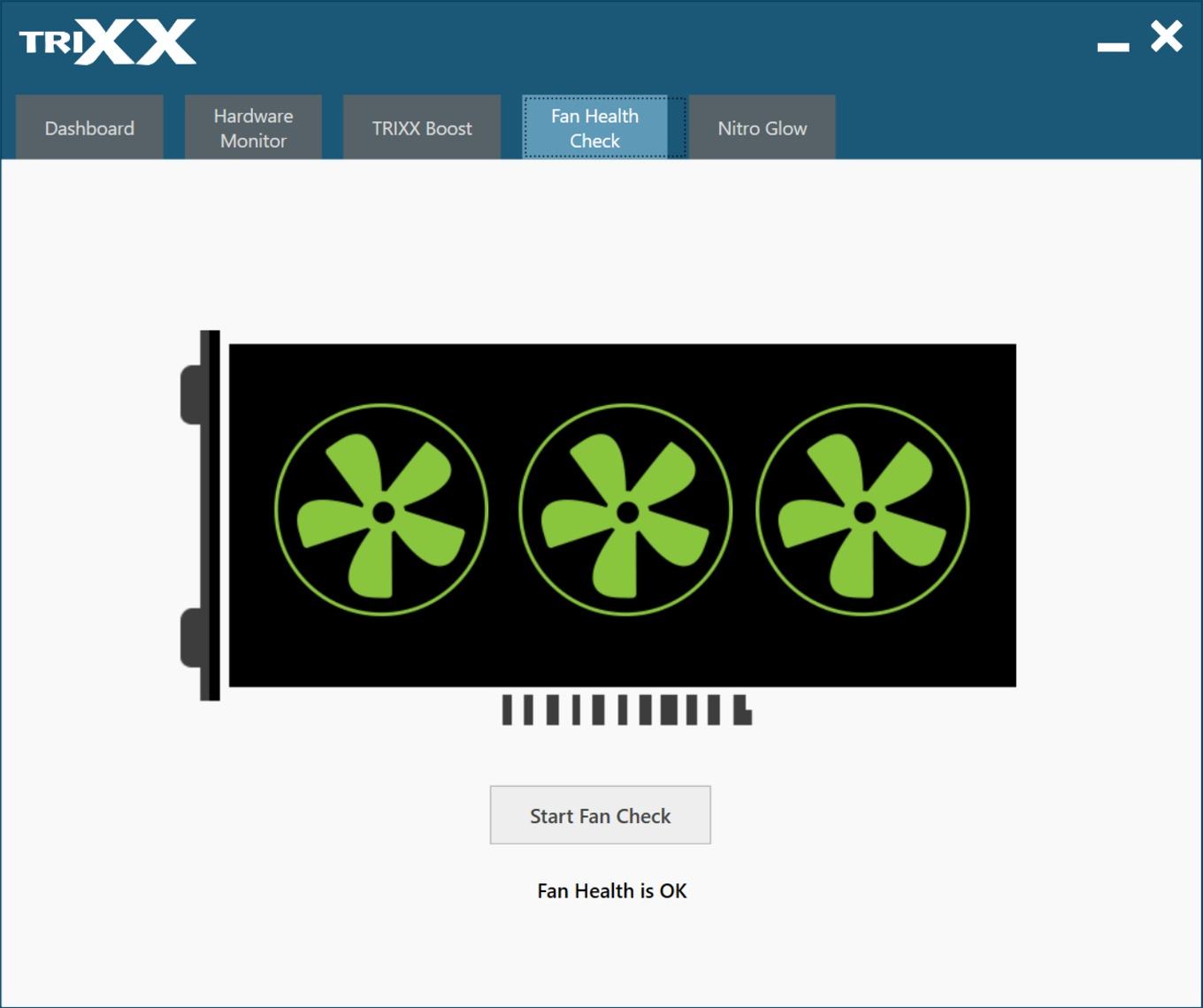

Über den Fan Health Check kann die einwandfreie Funktion der Lüfter überwacht werden. Im Falle der hier verwendeten Sapphire Nitro+ Radeon RX 5700 XT 8G sind dies drei Lüfter, die im Idle-Betrieb auch stillstehen können. Somit wäre es möglich, dass ein Ausfall eines Lüfters gar nicht auffällt, weil er im Idle-Zustand stillsteht und dann unter Last gar nicht erst anläuft. Probleme mit den Lüftern kann es auch durch Verschmutzung geben.
Über den Fan Check werden alle drei Lüfter bis zur maximalen Drehzahl hochgedreht und die Drehzahl überwacht. Nach Abschluss der Tests wird dies über grüne Lüfter dargestellt. Sollte ein Lüfter mal nicht mehr funktionieren, kann dieser im Falle der Karten von Sapphire einfach ausgetauscht werden. Sapphire bietet den entsprechenden Ersatz an. Neben den ARGB-Variante gibt es die Lüfter auch in Blau, Rot und Weiß. Bei den Nitro+-Karten können die Lüfter sehr leicht demontiert werden. Dazu muss durch die Lüfterschaufeln eine Schraube gelöst werden und der Lüfter herausgezogen werden. Im Test der Sapphire Nitro+ Radeon RX 5700 XT 8G sind wir darauf eingegangen.

Neben der Systemüberwachung aller wichtigen Sensoren und Funktionen ist TriXX Boost das wichtigste Merkmal der überarbeiteten Software. Nun ist ein Upscaling keine Neuheit als solches, die Integration als TriXX Boost soll es den Nutzern aber besonders einfacher machen, ein Upscaling anzuwenden.
Was hier geschieht ist folgendes: Hat der Monitor eine native Auflösung von 3.840 x 2.160 oder 2.560 x 1.440 Pixeln, hat die Grafikkarte im Zweifel nicht die notwendige Leistung, um das Spiel in dieser Auflösung flüssig darzustellen. Eine Sapphire Nitro+ Radeon RX 5700 XT 8G reicht sicherlich für die meisten Spiele in 1440p aus, für eine 4K-Auflösung fehlt dem Spitzenmodell von AMD im Zweifel aber die Puste. Für ein Upscaling wird die Renderauflösung nun verringert. Somit hat die Grafikkarte etwas weniger Rechenaufwand, ausgegeben werden soll das Bild aber natürlich wieder in der nativen Auflösung.
Für ein Upscaling von 85 % der Ausgangsauflösung ausgehend sieht dies wie folgt aus:
- Ausgabeauflösung: 3.840 x 2.160 Pixel – Renderauflösung: 3.264 x 1.836 Pixel
- Ausgabeauflösung: 2.560 x 1.440 Pixel – Renderauflösung: 2.176 x 1.224 Pixel
- Ausgabeauflösung: 1.920 x 1.080 Pixel – Renderauflösung: 1.632 x 918 Pixel
Ein Upscaling in 70 % der Ausgangsauflösung bedeutet folgendes:
Ausgabeauflösung: 3.840 x 2.160 Pixel – Renderauflösung: 2.688 x 1.512 Pixel- Ausgabeauflösung: 2.560 x 1.440 Pixel – Renderauflösung: 1.792 x 1.008 Pixel
- Ausgabeauflösung: 1.920 x 1.080 Pixel – Renderauflösung: 1.344 x 756 Pixel
Der Rechenaufwand für die Grafikkarte reduziert sich also um einen gewissen Grad, allerdings muss dabei auch die Bildqualität im Auge behalten werden. Natürlich wird die Bildschärfe durch die geringere Renderauflösung reduziert. Je nachdem wie weit man die Renderauflösung herunterschraubt, wird auch die Bildunschärfte immer größer, allerdings beurteilt jeder Spieler die Schärfe des Bildes anders und je nachdem um welches Spiel es sich handelt, können flüssige 60 FPS wichtiger sein, als ein schärferes Bild mit 50 FPS. Gerade schnelle Online-Shooter sind im Gameplay oft auf möglichst hohe FPS ausgelegt.

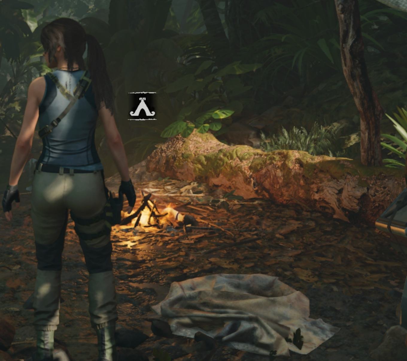

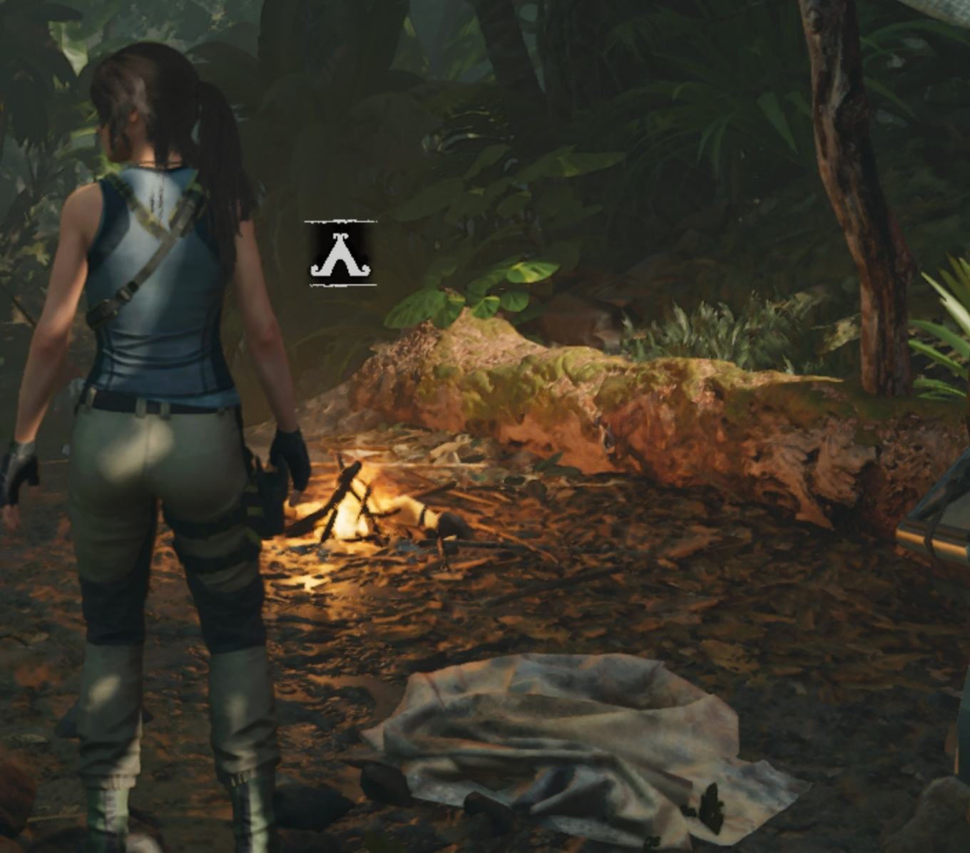

Außerdem bietet AMD mit dem Radeon Image Sharpening einen Filter, der das Bild wieder nachschärfen soll. Auch diese Option lässt sich in den TriXX-Boost-Einstellungen einschalten. Der Leistungsverlust durch das Radeon Image Sharpening ist minimal und kaum messbar. Der positive Effekt auf die Bildqualität ist in vielen Spielen aber durchaus vorhanden. Durch das Radeon Image Sharpening lassen sich Unschärfen durch das Upscaling teilweise wieder entfernen.

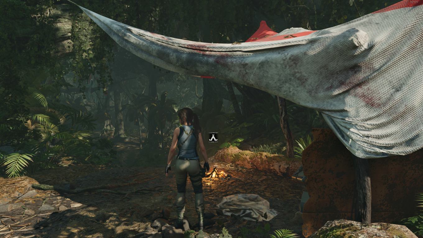

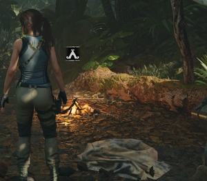

Ein paar Vergleichsscreenshots:
Das Radeon Image Sharpening führt dem Bild wieder deutlich mehr Details hinzu, was zum Beispiel am auf dem Boden liegenden Tuch zu erkennen ist. Auch Objekte der Kleidung an Lara bekommen wieder etwas Schärfe zurück.

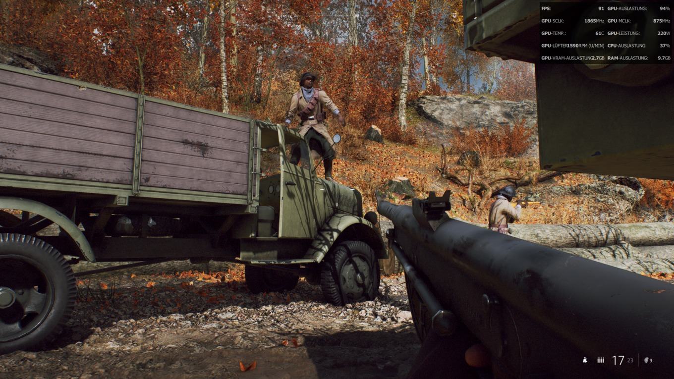

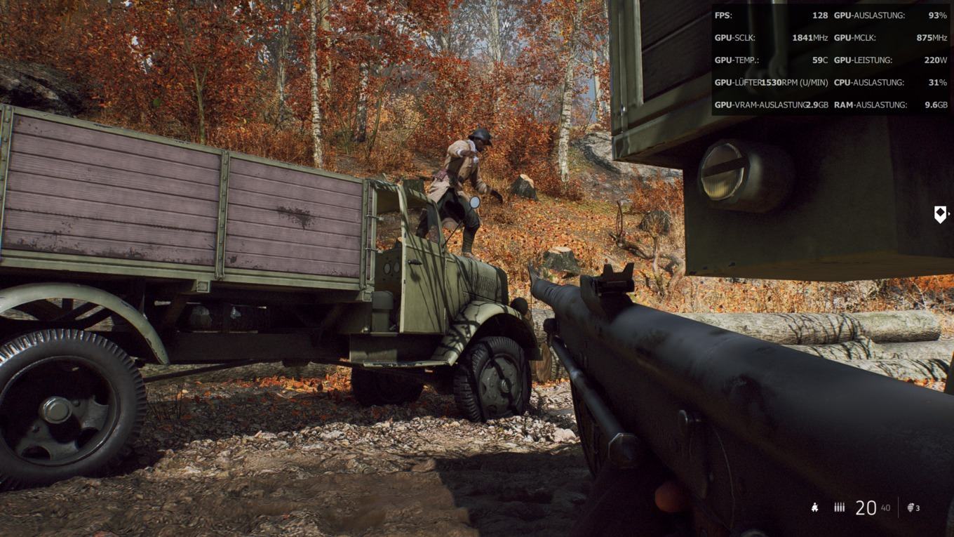

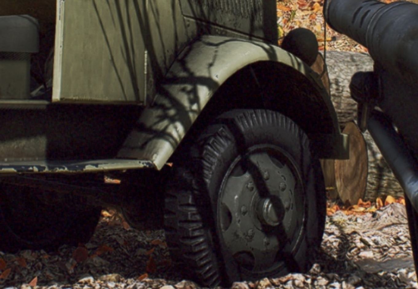

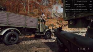

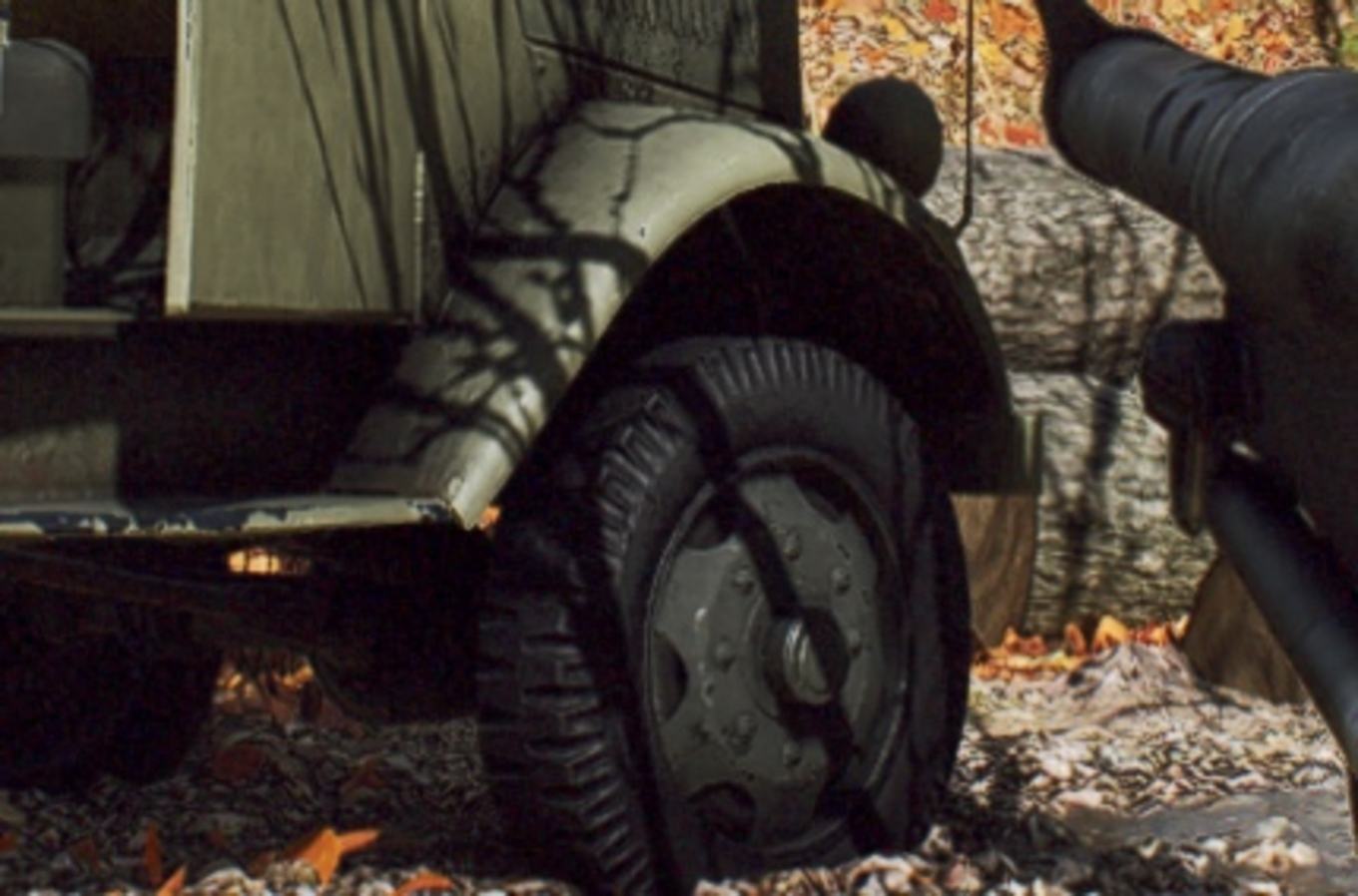

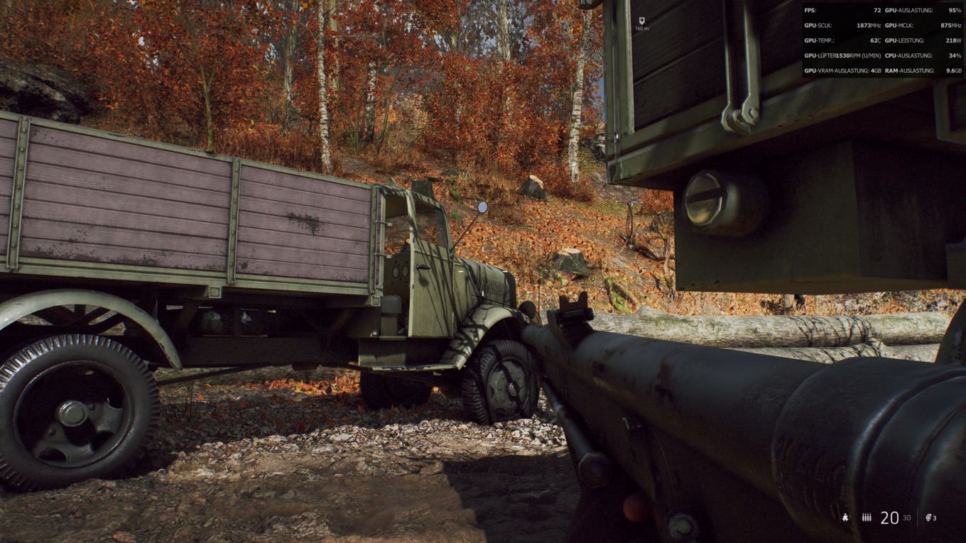

Noch weitere Vergleiche in Battlefield V:

Die Auswirkungen auf die Leistung durch das Upscaling sind je nach Spiel und Auflösung unterschiedlich hoch. Die Berechnung von rund 25 % weniger Pixeln hat aber natürlich auch eine entsprechende Auswirkung auf die Leistung. Führt dies dazu, dass die FPS in einen spielbaren Bereich rutschen, nimmt der Spieler das Leistungsplus sicherlich gerne mit. Die Unschärfe die damit in das Bild kommt, kann in weiten Teilen durch das Radeon Image Sharpening wieder kompensiert werden.
