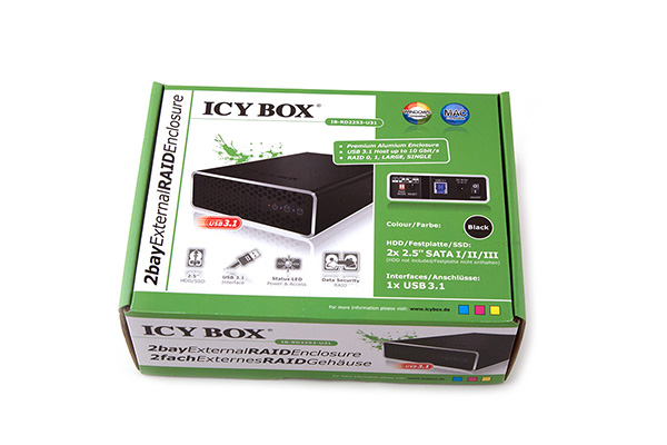

In Grün und Weiß präsentiert sich die Verpackung. In der Mitte der Frontansicht sind das Gehäuse selbst und drum herum die unterstützten Features abgebildet. Es steht auch unübersichtlich mit dabei, dass das externe Gehäuse mit Windows 7 und aufwärts sowie mit Mac OS X 10.5 und aufwärts vollständig kompatibel ist. Doch auch der Einsatz unter Linux sollte kein Problem darstellen.

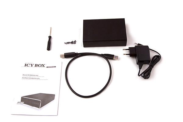

Das externe Gehäuse (ganz oben auf dem Bild) ist mit 132 x 92 x 32 mm angenehm kompakt dimensioniert und kommt ohne Inhalt mit 178 Gramm auf die Waage. Der Hersteller legt außerdem eine kurze Produktbeschreibung, ein Netzteil und natürlich auch ein passendes USB-3.1-Typ-B-zu-USB-3.1-Typ-A-Datenkabel mit einer Länge von 50 cm bei. Selbst separates Werkzeug muss nicht angeschafft werden, denn ein passender Schraubendreher und auch passende Schrauben zur Laufwerksbefestigung werden ebenfalls mitgeliefert.

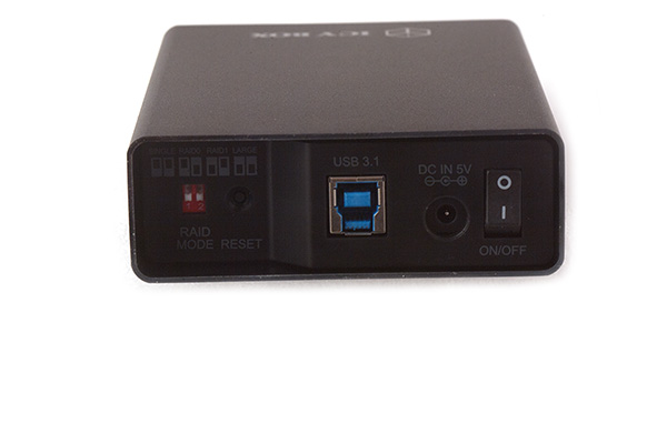

Das Gehäuse selbst wurde gut verarbeitet. Als Material setzt das Unternehmen auf stabiles Aluminium in Schwarz. Neben dem Stromanschluss, dem Ein- und Ausschalter sowie der USB-3.1-Typ-B-Buchse sind weiter links zwei DIP-Schalter und auch ein Reset-Button zu sehen. Mithilfe der DIP-Schalter lässt sich bestimmen, in welchem Modus die beiden eingesetzten 2,5-Zoll-Laufwerke agieren sollen. Zur Auswahl stehen die vier Modi Single, RAID 0, RAID 1 und Large. Nachdem sich der Anwender für einen Modus entschieden hat und die DIP-Schalter nach den weißen Markierungen entsprechend gesetzt hat, muss für etwa fünf Sekunden der Reset-Button dauerhaft gedrückt werden. Darauf hin richtet sich das Laufwerk automatisch ein.

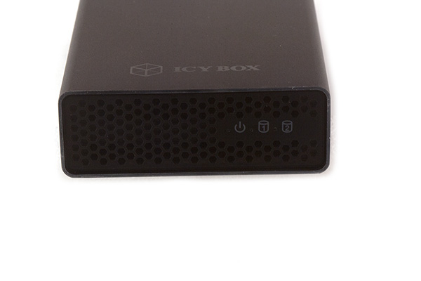

Drehen wir das Gehäuse einmal um 180 Grad, werden nicht nur Lüftungsöffnungen sichtbar, sondern auch drei LEDs: Eine rote LED für den Betrieb und jeweils eine blaue LED für die beiden Laufwerke, die während des Festplattenzugriffs blinken.

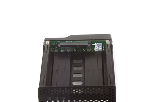

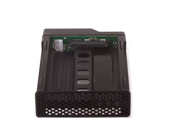

RaidSonic hat für die Unterbringung der beiden 2,5-Zoll-Laufwerke ein gutes Händchen bewiesen. So hat der Anwender die Möglichkeit, auf beiden Seiten eine SATA-6GBit/s-Festplatte oder ein SATA-6GBit/s-Solid-State-Drive im 2,5-Zoll-Format zu installieren. Es können jedoch auch SATA-1,5GBit/s- und SATA-3GBit/s-Drives eingesetzt werden, auch wenn dann natürlich etwas Performance flöten geht. Die notwendige Fixierung der Laufwerke wird durch die beiliegenden Schrauben und dem Schraubendreher gewährleistet.
