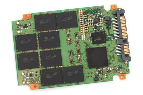

Wie der Name bereits suggeriert, handelt es sich bei der Crucial M550 im Vergleich zur M500 eher um eine Weiter- als um eine Neuentwicklung. So kommt auch weiterhin in 20 nm gefertiger MLC-Speicher von Micron zum Einsatz. Die Spezifikationen des Speichers haben sich laut Datenblatt nicht geändert, Verbesserungen bei der Performance sind also beim Controller und einer optimierten Firmware zu suchen. Beim von Marvell gefertigten Controller handelt es sich um das Modell 88SS9189, auf der Crucial M500 kam noch der 88SS9187 zum Einsatz.
Speicher und Cache von Micron, Controller von Marvell
Laut Crucial konnte die Firmware in vielerlei Hinsicht verbessert werden. Einer effizienteren Fehlerkorrektur und Datenintegritätsalgorithmen ist es zu verdanken, dass die Kapazität der M550 durchgängig etwas höher ist als bei der M500. Dank reduziertem Over Provisioning steht dem Anwender nun mehr Speicherplatz zur Verfügung und das Top-Modell hat ein "echtes" Terabyte statt "nur" 960 GB. Die folgende Tabelle gibt einen Überblick über die erhältlichen Formfaktoren und verfügbaren Kapazitäten der Crucial M550:

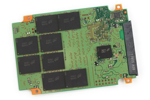

Die Rückseite der Crucial M550

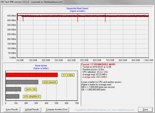

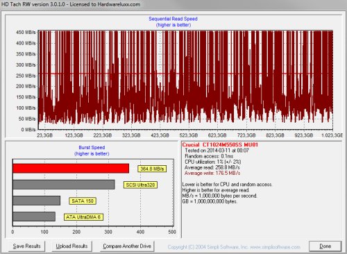

Als nächstes schauen wir uns die Performance der Crucial M550 nach starker Belastung an. Im Neuzustand erreicht sie beim HDTach-Benchmark beim Lesen 472 MB/s und beim Schreiben 447 MB/s. Nach einer zweistündigen Belastung mittels Iometer (4K random write) haben wir das auf dem zweiten Screenshot sichtbare Ergebnis erhalten. Mit einer durchschnittlichen Leserate von 258 MB/s und einer Schreibrate von 176 MB/s ist die Leistung deutlich eingebrochen, wobei die Schreibgeschwindigkeit extremen Schwankungen unterliegt. Das gleiche Verhalten hat auch schon die M500 gezeigt. Die Leistung nach starker Belastung ist durchschnittlich gut, allerdings nicht sehr konsistent. Für Systeme ohne TRIM, die es allerdings kaum noch geben dürte, sollte man das Over-Provisioning erhöhen.
