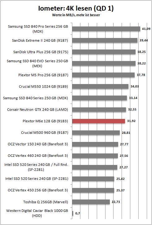

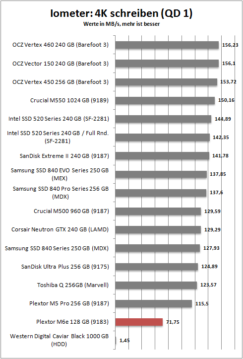

 iometer 4k read
 iometer 4k write

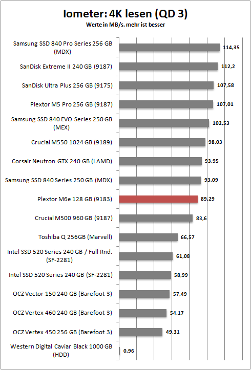

 iometer 4k read 3

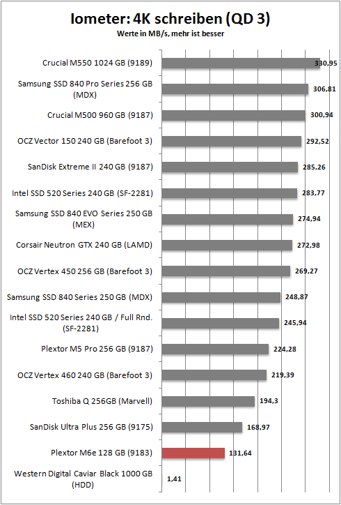

 iometer 4k write 3

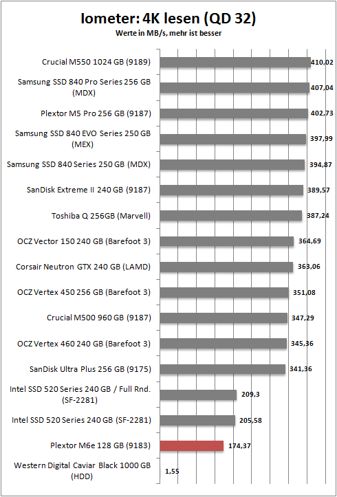

 iometer 4k read 32

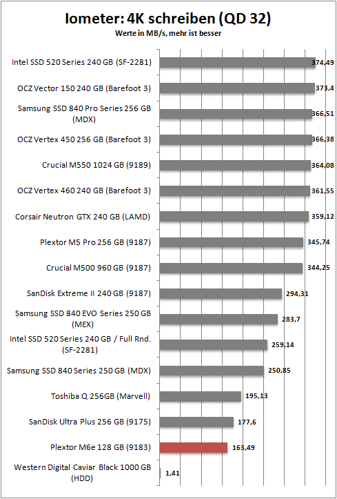

 iometer 4k write 32

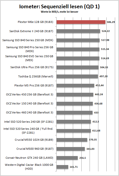

 iometer seq read

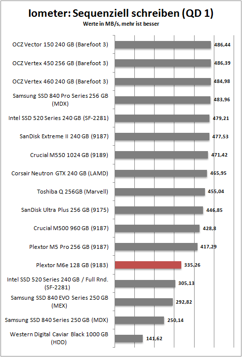

 iometer seq write
Bei der sequenziellen Leserate sieht man, dass es sich nicht um eine SATA-SSD handeln kann. Auch das Schreiben geht einigermaßen schnell, bedenkt man, dass es sich nur um eine 128 GB SSD handelt. Die 4K-Werte sind durchwachsen, die schlechten Ergebnisse bei hohen Anfragetiefen sind möglicherweise auch auf die Anbindung über die Southbridge zurückzuführen.
