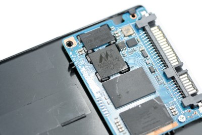

Nimmt man die SanDisk Ultra Plus in die Hand, fällt sofort das niedrige Gewicht auf. Dass das nicht nur an einem leichten Gehäuse liegt, sieht man, wenn man das Laufwerk öffnet: Die ganze Platine der SSD beansprucht lediglich rund ein Drittel des zur Verfügung stehenden Platzes. Ganz oben sehen wir dabei den Cache in Form eines DDR2-SDRAM-Moduls von Samsung mit der Bezeichnung K4T1G164QF-BCF7, was auf eine Kapazität von 128 MB schließen lässt. Direkt darunter befindet sich der Marvell-SSD-Controller mit der vollständigen Bezeichnung 88SS9175-BJM2. Bei den beiden Chips in der unteren Hälfte handelt es sich um die eigentlichen Flash-Bausteine, die von SanDisk selbst hergestellt werden. Gefertigt sind die MLC-(2-bit)-Chips im aktueller 19-nm-Technologie. Alle Bauteile sind über ein großes Wärmeleitpad mit dem Gehäuse verbunden, wobei die Wärmeabgabe selbst unter starker Last nicht nennenswert ist, was auf ein effizientes Design schließen lässt.
