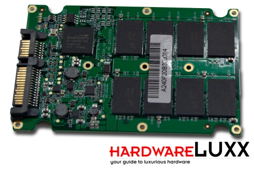

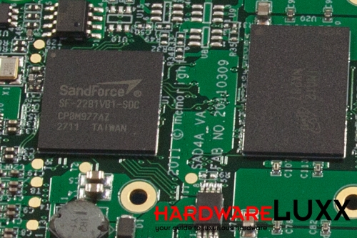

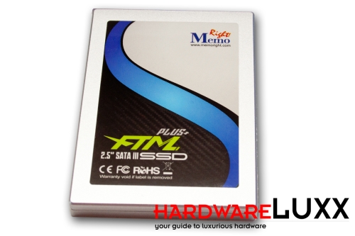

Unser 240-GB-Modell der FTM Plus kommt in unscheinbarem Aluminium-Rahmen daher und gibt nur durch das aufgeklebte Label Auskunft über Typ, Hersteller und Kapazität. Mit dem brandneuen Sandforce-Controller SF-2281 ist die FTM Plus hervorragend ausgestattet: Der Controller bietet unter anderem die automatische Datenkompression (erhöhte Lebensdauer der Flash-Zellen), sodass weniger Daten geschrieben werden müssen. Um die Lebensdauer der Flash-Bausteine also so hoch wie möglich zu halten, sollten möglichst wenig Daten geschrieben bzw. hin- und her verschoben werden.

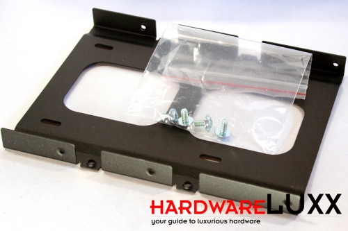

Als Zubehör liefert Memoright dem Käufer einen passenden 3,5-Zoll-Einbaurahmen inkl. Schrauben für die 2,5-Zoll-SSD mit. Man kann das Laufwerk damit problemlos im Desktop-PC montieren und muss es mangels Befestigung nicht irgendwo ins Gehäuse legen.
