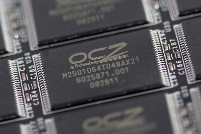

Schauen wir uns den SSD-Teil des RevoDrive Hybrid an, finden wir zwei SandForce SF-2281-Controller, die insgesamt 16 MLC-Flash-Chips über ein asynchrones Interface ansteuern. Da beide Laufwerke zu einem RAID 0 zusammengeschaltet sind, ergeben sich so auch die hohen Herstellerangaben von 910 MB/s lesen und 810 MB/s schreiben. Diese werden jedoch nur für maximal komprimierbare Daten erreicht, welchen man im Alltag selten bis nie begegnen dürfte. Entsprechend irrelevant sind die genannten Transferraten für den Alltag.

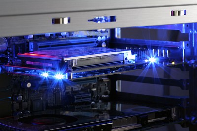

Das RevoDrive Hybrid zieht durch seine Beleuchtung einige Aufmerksamkeit auf sich. In einem normalen ATX-Gehäuse zeigt die Festplatte allerdings nach unten.
