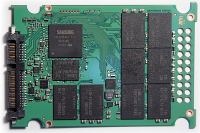

Mit einer Höhe von 7 mm ist das Gehäuse der 830 Series besonders flach. Das Öffnen gestaltet sich als recht aufwendig, da kleine Haken weggedrückt werden müssen, wobei die Wahrscheinlichkeit, einen dieser Haken zu beschädigen oder zu zerstören, recht hoch ist. Zwar lässt sich das Gehäuse meistens wieder problemlos schließen (auch wenn einer der Haken beschädigt wurde), wer es allerdings nicht riskieren möchte die Garantie zu verlieren, sollte von einem Öffnungsversuch absehen.

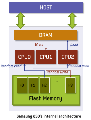

Der MCX-Controller der 830 Series basiert auf einer ARM-CPU mit insgesamt drei Kernen, wobei nicht offengelegt wurde, ob es eine feste Zuteilung der Kerne an bestimmte Aufgaben gibt oder diese Zuteilung je nach Bedarf stattfindet. Unterstützt wird der Controller von einem 256 MB großen Cache, auf dem auch Nutzerdaten zwischengespeichert werden. SandForce hat gezeigt, dass man auch ohne externen Cache eine sehr gute Performance erreichen kann, sodass das Vorhandensein eines (sehr großen) externen Caches weder positiv noch negativ zu bewerten ist.
samsung830_p_3core
Ein großer Cache birgt allerdings auch immer das Risiko eines schwerwiegenden Datenverlusts, sollte während einer Schreiboperation die Stromversorgung unterbrochen werden. Samsung verspricht, dieses durch (ebenfalls nicht offengelegte) Firmware-Algorithmen verhindern zu können. Da auf der Platine der SSD allerdings keine Stützkondensatoren zu finden sind (wie sie beispielsweise bei der Intel 320 Series zum Einsatz kommen), wird sich dieser Schutz vermutlich darauf beschränken zu verhindern, dass die SSD in einen inkonsistenten Zustand kommt, was die Zuordnung von logischen zu physikalischen Blöcken betrifft. Das ist zwar nicht der Königsweg, aber deutlich besser als gar kein Schutzmechanismus.
