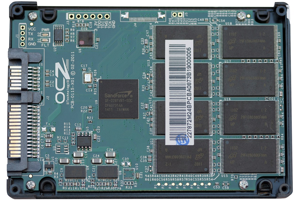

Die OCZ Agility 3 kommt natürlich mit den üblichen Features des SandForce SF-2281-Controllers. Dabei dürfte das Bekannteste sicherlich die transparente Kompression sein. Während sich das Laufwerk gegenüber dem Betriebssystem immer mit der gleichen Kapazität meldet, werden zu schreibende Daten vorher komprimiert, sodass häufig nur ein Bruchteil der ursprünglichen Daten in den Flash-Speicher geschrieben werden muss. Diese Kompression hat gleich mehrere Vorteile: Da effektiv weniger Daten geschrieben werden, steigt die Transferrate. Des Weiteren werden weniger der wertvollen Schreib-/Löschzyklen aufgebraucht.
IMG_8810
Doch leider sorgt dieses Feature auch häufig für Konfusion oder Enttäuschung: Während Hersteller mit der überhaupt maximal möglichen Transferrate werben, erreicht man bei einigen Benchmarks häufig weniger als die Hälfte der Herstellerangabe, was keinen Defekt oder Mangel darstellt, sondern einzig und allein der Art der Daten geschuldet ist, mit denen getestet wird (nicht-komprimierbar vs. perfekt komprimierbar). SandForce darf man hier keinen Vorwurf machen, denn das Feature ist genial. Solange es keine Norm gibt, anhand derer Transferraten zu ermitteln sind, werden die Marketingabteilungen aller Hersteller aber natürlich weiterhin mit den größtmöglichen Zahlen werben.

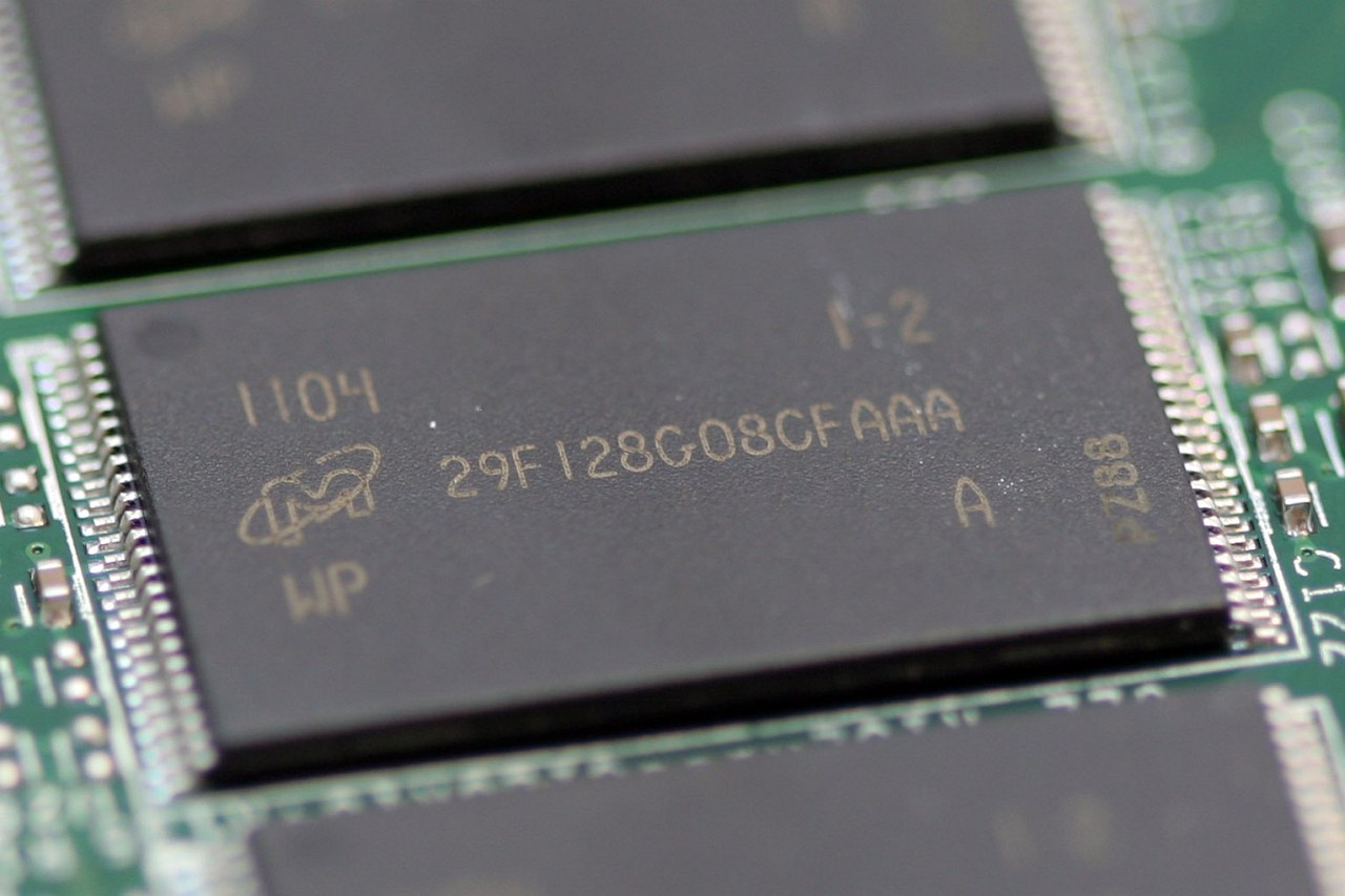

Warum ist dieses Feature so wichtig? Wie gesagt verkraftet Flash-Speicher nur eine bestimmte Anzahl an Schreib-/Löschzyklen. Nun sind die Hersteller von Flash-Speicher natürlich bestrebt, immer kleinere Strukturgrößen zu erreichen, denn so passt mehr Speicherkapazität auf die gleiche Fläche und SSDs werden immer günstiger. War man am Anfang noch bei 10000 Zyklen (50 nm), ist man inzwischen nur noch bei 3000 bis 5000 Zyklen (2x bis 3x nm). Um diesen Nachteil auszugleichen, müssen die Controller stetig optimiert werden, um so wenig wie möglich zu schreiben.

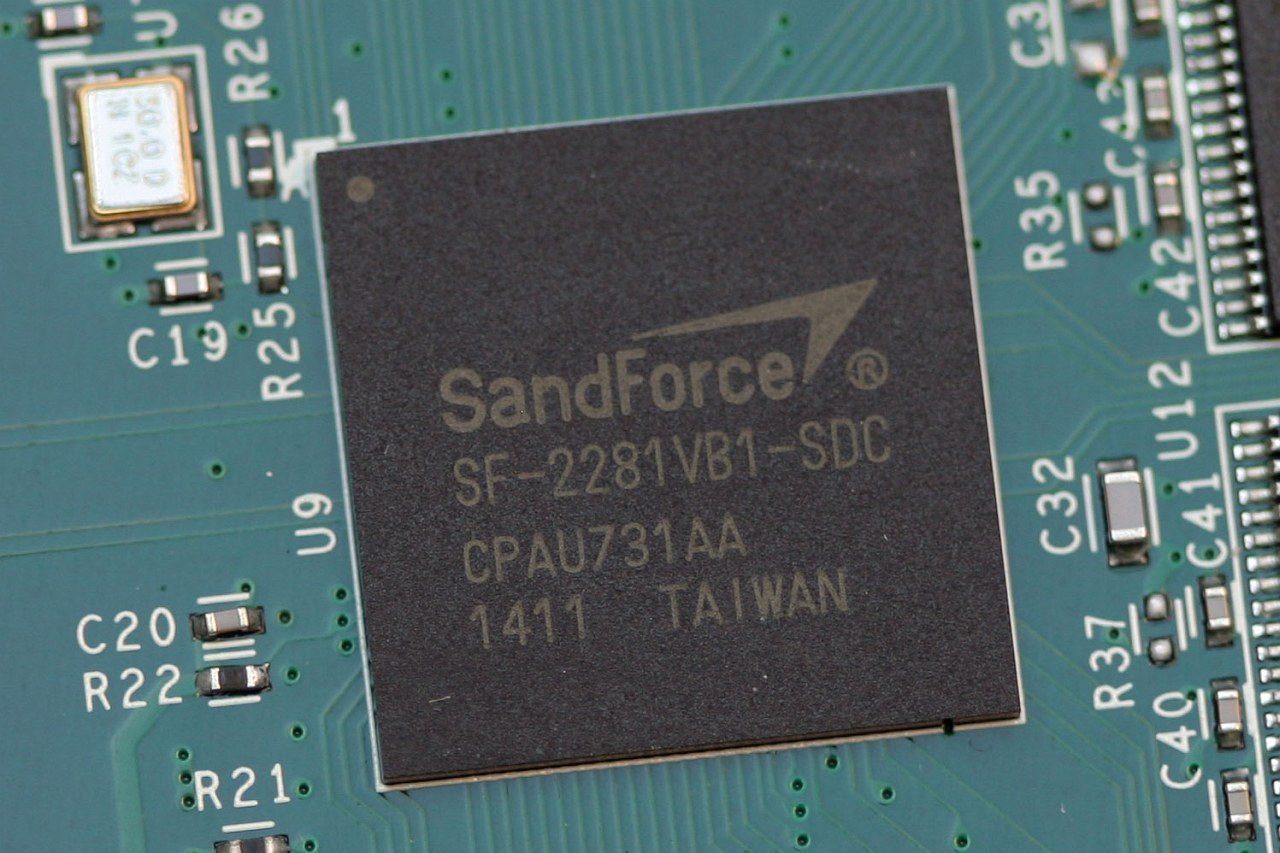

Den Faktor, der das Verhältnis zwischen „Daten, die vom Host an die SSD gesendet wurden“ und „Daten, die tatsächlich in den Flash-Speicher geschrieben wurden“ angibt, nennt man Write Amplification. Bei normalen Controllern ist dieser Wert immer größer gleich eins. Warum das so ist, liegt im Wesentlichen an der Organisation des Speichers – es können keine einzelnen Zellen, sondern nur Blöcke gelöscht werden. NAND kann außerdem nicht überschrieben, sondern muss erst gelöscht und dann neu programmiert werden (kurz „read-modify-write“). Dazu kommt noch das Wear-Leveling, das dafür sorgen soll, dass sich alle Zellen gleichmäßig abnutzen. Bei schlechten Controllern kann die Write Amplification in den hohen zweistelligen Bereich klettern. Gute Controller sollten deutlich im einstelligen Bereich liegen, während SandForce (aufgrund der Kompression) mit einem Faktor von 0,5 wirbt (im Alltagsbetrieb).
Ein weiteres wichtiges Feature ist das sogenannte RAISE. Dieses funktioniert ähnlich wie ein gewöhnliches RAID. Dabei wird ein Speicherbaustein vom Controller nur dazu benutzt, um Paritätsinformationen zu speichern, was die Wahrscheinlichkeit eines Datenfehlers um ein bis zwei Größenordnungen senken kann. Alternativ ließe sich RAISE bei der SF-2000-Serie durch die Hersteller auch komplett abschalten, was zulasten der Bitfehlerrate geht (da SandForce mit einer überdurchschnittlich niedrigen Fehlerrate von bis zu 10-17 wirbt, wird man ohne RAISE wohl bei einer „marktüblichen“ Fehlerrate von 10-16 bis 10-15 landen).
