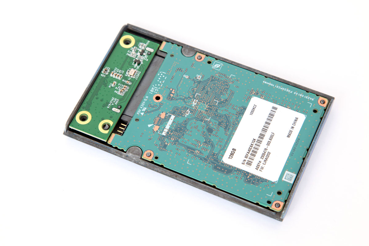

Wenn SSD-Technik zum Einsatz kommt, ist klar, dass Kingston hier nicht das Rad neu erfindet, sondern auf bewährte Technik setzt. Dreht man die vier Schrauben aus dem Aluminium-Gehäuse heraus, lässt sich das HyperX Max 3.0 öffnen. Unter der Haube befinden sich zwei Platinen, die miteinander verbunden sind. Auf einer befindet sich der USB-Controller, auf der anderen eine handelsübliche SSD.

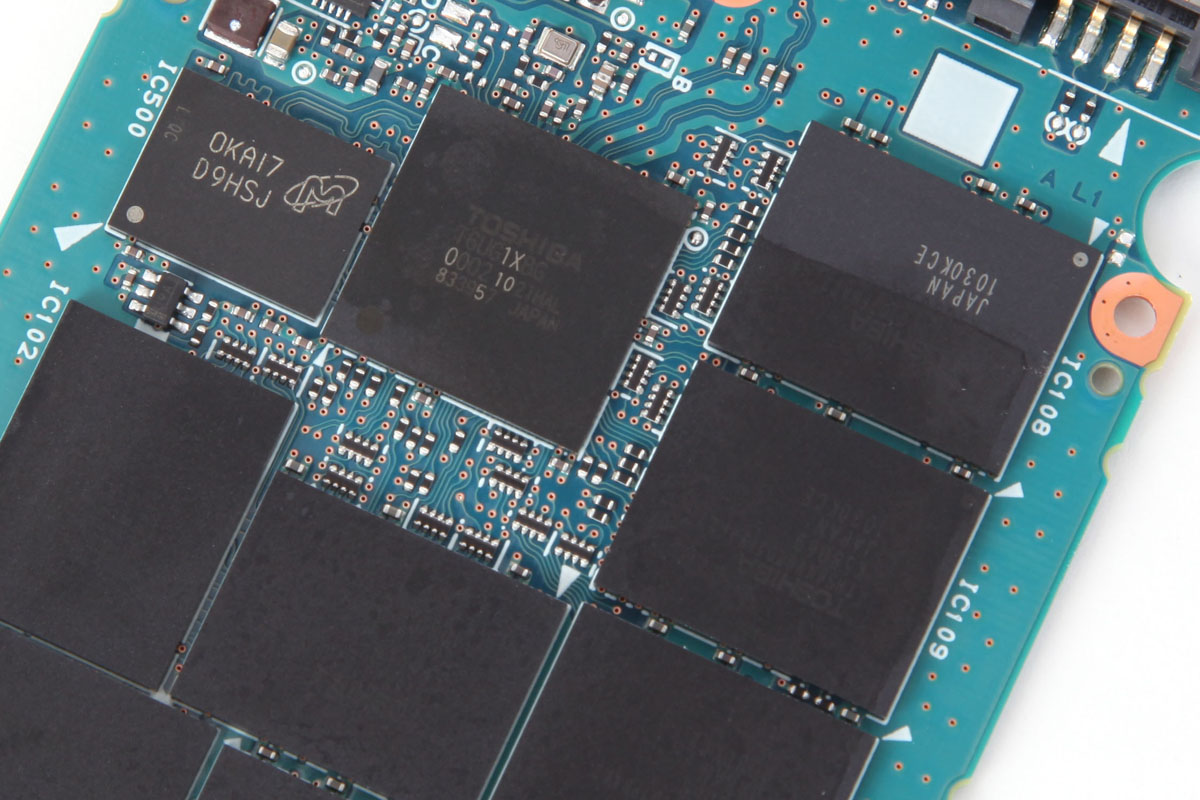

Nimmt man die Platinen vorsichtig aus dem Gehäuse, sieht man auf der Rückseite die Chips, die Kingston verwendet. Für die SSD kommen Toshiba-Bauteile und Toshiba NAND-Flash mit einem Micron-Cache-Speicherchip zum Einsatz. Beim Controller handelt es sich um den Toshiba T6UG1XBG, der beispielsweise auch auf der Kingston SSDNow V 30 GB zum Einsatz kommt. Bei der Platine handelt es sich also eigentlich um eine SATA-3G-SSD mit 128 GB Kapazität - auch der Anschluss und die Stromversorgung entsprechen dieser Standard-Platine. Der Micron-Chip (D9HSJ) ist ein 128 MB großer Cache-Chip.

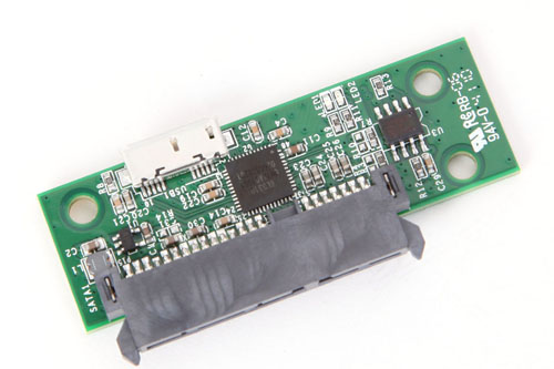

Damit aus dem SATA-Gerät nun ein USB-Gerät wird, muss eine Bridge zwischengeschaltet werden. Diese Aufgabe übernimmt der Genesis Logic GL3310, der aus der SATA-3G-Schnittstelle ein USB3.0-Superspeed-Laufwerk macht:

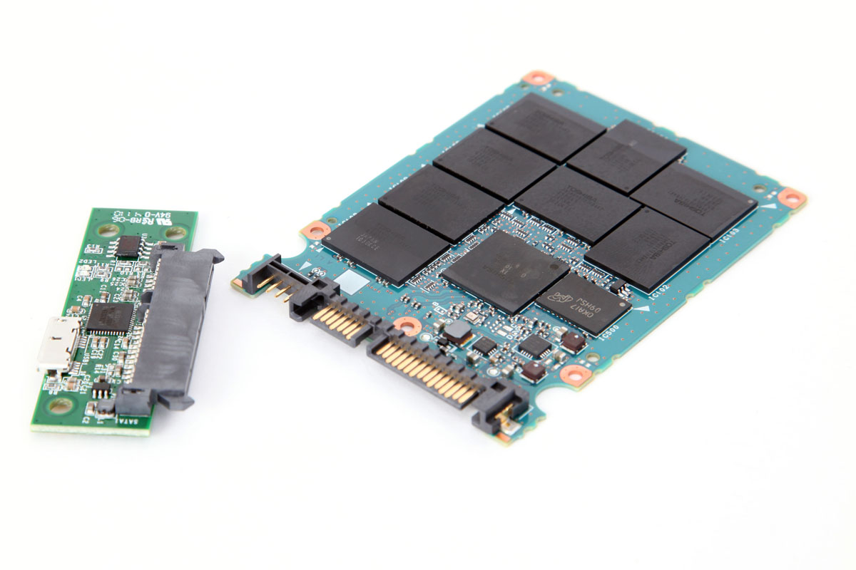

Eigentlich also alles ganz einfach realisiert: Standard-SATA-Technik plus Brücke wird zu einem USB3.0-Laufwerk.

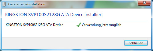

Dabei stellt sich natürlich die Frage: Lässt sich die SSD auch als normales SATA-Drive nutzen, wenn man dies möchte? In der Theorie ja, denn wenn man die Platine direkt mit einem Stromanschluss und SATA-Kabel an ein Mainboard anschließt, meldet sich das Drive auch als SATA-Gerät im Gerätemanager:

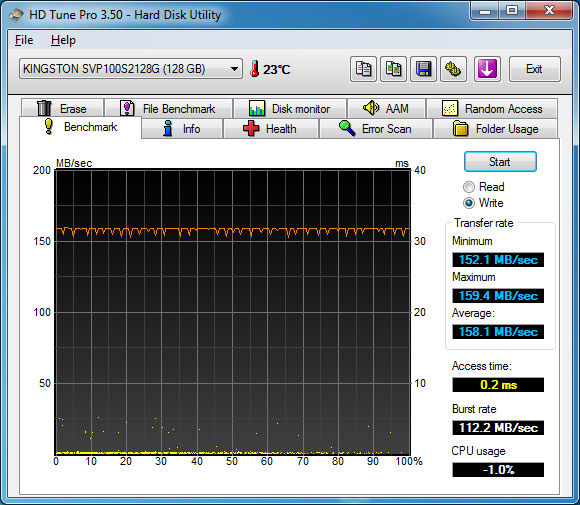

Wir haben auch einen Benchmark durchgeführt, der bestätigt, dass die Performance im üblichen Bereich des Toshiba-Controllers mit der verwendeten Flash-Sorte und Cache liegt:
