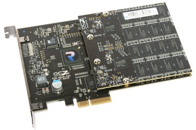

Ein weiterer Vorteil des RevoDrive (X2) ist natürlich das Wegfallen vieler Kabel: Es werden keine vier SATA-Datenkabel benötigt und auch um die Stromversorgung muss man sich keine Sorgen machen, denn alles wird über die PCIe-Schnittstelle des RevoDrive (X2) abgewickelt. Freunden aufgeräumter Gehäuse wird dieses Konzept wahrscheinlich sehr entgegenkommen.

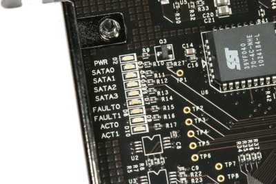

Die Aktivität des RevoDrive X2 wird über eine Vielzahl von relativ hellen LEDs angezeigt. Im ordnungsgemäßen Betrieb leuchten die LEDs blau, bei Aktivität blinken sie.

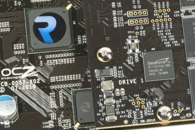

Vom ersten RevoDrive bereits bekannte Bauteile: Der RAID-Controller (links oben), ein SiI 3124 von Silicon Image, besitzt nativ ein PCI-X-Interface, welches von einem Pericom PI7C9X130-Brückenchip (unten mittig, halb verdeckt) kompatibel zum PCIe-Standard gemacht wird. Rechts ist einer der vier SandForce-SSD-Controller zu erkennen, am äußeren Bildrand sieht man einen kleinen Teil der MLC-NAND-Speicherchips.

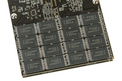

Jeder der vier SSD-Controller steuert 16 NAND-Chips an, was dazu führt, das auch auf der Rückseite des RevoDrive Speicherchips sitzen.
