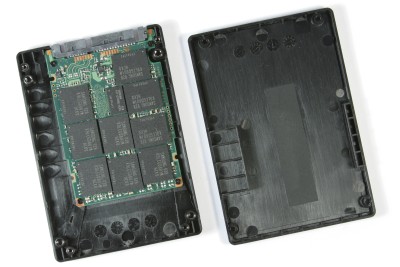

Wie bereits auf der letzten Seite erwähnt, besitzt die OEM-Version der Samsung 470 Series ein anderes Gehäuse als die Retail-Version, über die eines unserer Community-Mitglieder bereits ein User-Review geschrieben hat. Dort findet man nicht nur weitere Fotos, sondern auch einen Überblick über den sog. Samsung SSD Magician, eine Software ähnlich der Intel SSD Toolbox, mit der das Laufwerk z.B. manuell gesäubert werden kann, sollte man kein TRIM-fähiges System besitzen. Der Vorteil der OEM-Version ist allerdings, dass sich das Gehäuse sehr leicht öffnen lässt und wir daher einen Blick in das Innere werfen können.

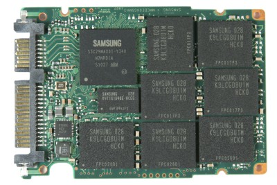

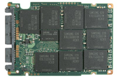

Die Platine füllt nicht wie üblich das ganze Gehäuse aus, damit wären kleinere Formfaktoren ohne größere Probleme möglich. Auf der Vorderseite der Platine der Samsung 470 Series sitzt unter dem MAX-Controller ein 128 MB großer DRAM-Cache, daneben befinden sich sieben NAND-Speicherchips. Auf der Rückseite der Platine befindet sich ein weiterer DRAM-Cache-Baustein, sodass die Cache-Größe auf insgesamt 256 MB steigt. Zusammen mit den neun NAND-Speicherchips auf der Rückseite wächst deren Gesamtzahl auf 16, die der MAX-Controller gleichzeitig über bis zu acht Kanäle ansteuern kann. Des Weiteren ist die Geschwindigkeit des Controllers unabhängig von der Art der Daten, die geschrieben bzw. gelesen werden.
