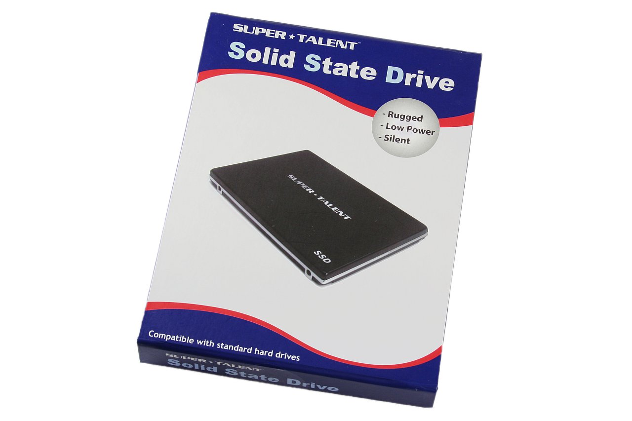

Nachdem wir bereits eine SSD mit dem neuesten Controller der Firma Indilinx getestet haben, schauen wir uns dieses Mal das „UltraDrive GX2“ genannte Laufwerk der Firma SuperTalent an, welches ebenfalls auf den Barefoot ECO Controller setzt. Auch hier verbaut man nun in kleineren Strukturbreiten gefertigten Flashspeicher, um den Preis für den Endkunden senken zu können. Außerdem kommt bei diesem Test die aktuellste Firmware mit der Versionsnummer 1916 zum Einsatz.
