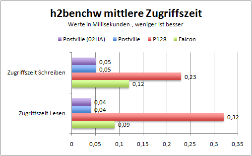

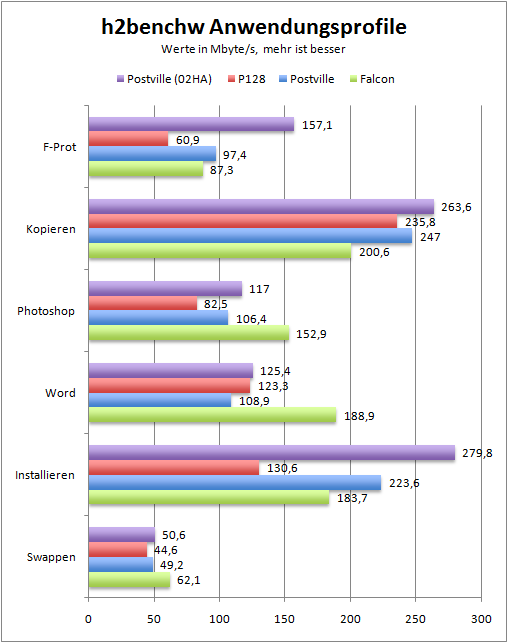

Mit h2benchw messen wir Zugriffszeiten und verschiedene Anwendungsprofile, die eine Einschätzung der Laufwerksleistung in verschiedenen Szenarien bieten soll. H2benchw führt die Tests unter Umgehung des Dateisystems aus. Werden also auch Schreibtests durchgeführt, darf keine Partition auf dem Laufwerk vorhanden sein. Weiterhin benutzt h2benchw nur die ersten 40 GB eines Laufwerks. Das ist bei Solid State Drives nicht von Bedeutung, denn ihre Leistung bleibt über den kompletten Speicherplatz konstant. Bei Festplatten wird so jedoch nur der schnellste Bereich getestet, denn Festplatten werden von außen (größte Bahngeschwindigkeit) nach innen beschrieben, die Leistung nimmt über den gesamten Speicherplatz also kontinuierlich ab.
Bei diesem Benchmark zeigt sich außerdem ein deutlicher Sprung in der Leistung im Vergleich zur alten Firmware. Mit dieser hätte es bei einem Gesamtergebnis von 120,5 Punkten nur für den zweiten Platz gereicht.
Die Ergebnisse der Zugriffszeitmessung zeigen keinen Unterschied zwischen den Firmwareversionen. Die Postville erreicht hier die niedrigsten und damit besten Werte.
