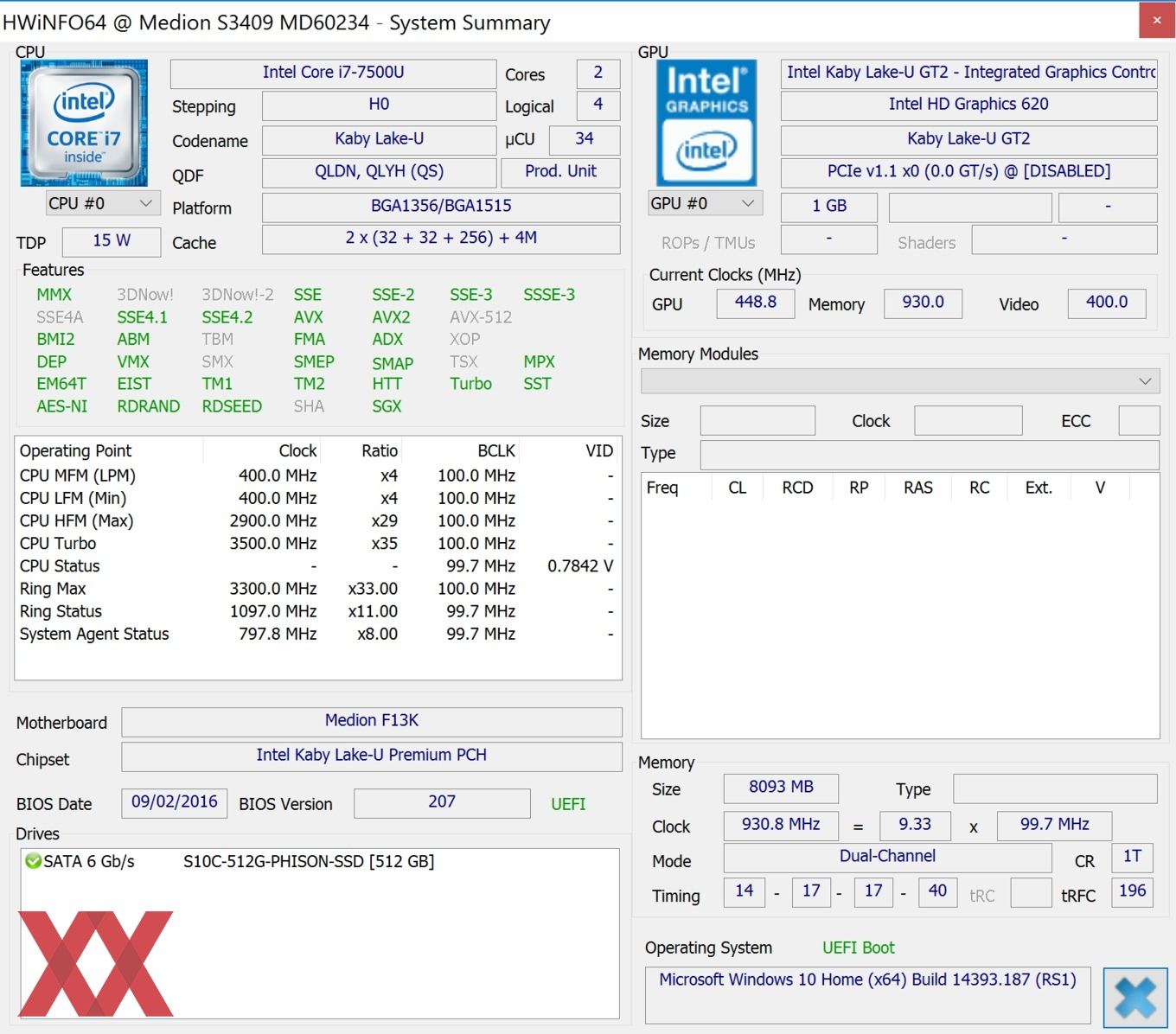

Anzumerken ist gleich zu Beginn, dass wir auf einen klassischen Prozessor-Test verzichtet haben. Zwar handelt es sich beim eingesetzten Core i7-7500U und Akoya S3409 um Serienmuster, anders als bei einem Desktop-Chip lassen sich zahlreiche, teils wichtige Rahmenbedingungen in einem Notebook nicht beeinflussen. So ist nicht bekannt, ob und in welchem Umfang Mainboard und RAM limitieren, ebenso setzt das Kühlsystem unveränderbare Grenzen. Und zu guter Letzt haben die letzten Monate und Jahre gezeigt, dass die Leistung der Notebook-Prozessoren trotz vergleichbarer Ausstattung in einem Modell spürbar höher oder niedriger als in einem anderen ausfallen kann. Ein wirklich abschließendes Fazit lässt sich somit erst nach dem Test mehrerer Notebooks mit Kaby Lake fällen.

Auf die Architektur und Änderungen gegenüber der vorherigen Generation Skylake sind wir bereits im August eingegangen, weshalb es an dieser Stelle nur eine Zusammenfassung gibt, die sich nur um die bislang angekündigten U- und Y-Chips dreht. Im Vergleich zur 6. Core-Generation hat sich bezüglich der TDP nichts getan. U-Prozessoren wie der hier getestete i7-7500U verfügen über eine maximale Verlustleistung von 15 W, die Y-Schwestern können mit 4,5 W umgehen. Ebenfalls wieder mit dabei ist auch die cTDP (Configurable Thermal Design Power). Damit kann der Geräteherstelle die Verlustleistung entweder herab- oder hinaufsetzen. Bei den U-Modellen sind 7,5 und 25 W (cTDP down/cTDP up) möglich, bei den Y-Prozessoren 3,5 und 7 W. Ob die Hersteller nun dazu verpflichtet sind, die tatsächliche TDP bekanntzugeben, ist noch unbekannt - bleibt es beim bisherigen Prozedere, werden Käufer nicht erkennen können, welche Leistung der Prozessor bietet.
Ebenfalls unangetastet gelassen hat Intel die Cache-Größen sowie die Zahl der Kerne und Threads. Auf den i7-7500U bezogen bedeutet dies: 4 MB L3 (SmartCache), 2x 256 KB L2 und 2x 64 KB L1, zwei Kerne und dank Hyper-Threading vier gleichzeitig ausführbare Threads. Unverändert sind aber auch Sockel (BGA1365), Maße (42 x 24 mm) und 14-nm-Fertigung. Letztere wurde allerdings im Detail verändert, um die Effizienz zu steigern, intern spricht Intel von „14nm+“. Die Anordnung der Transistoren wurde überarbeitet, ebenso sollen diese nun belastbarer sein.

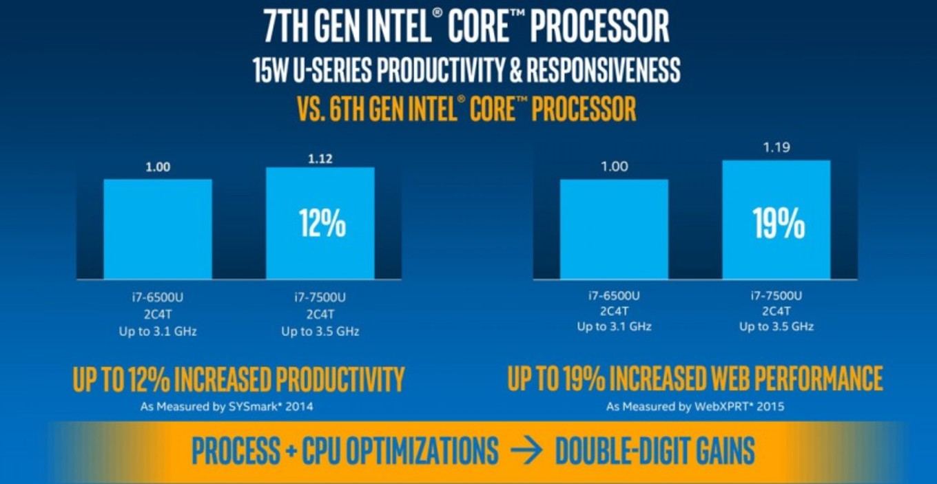

Das Ergebnis ist nach eigenen Angaben eine Leistungssteigerung von bis zu 12 %. Möglich wird die durch die nun höheren Taktraten im Vergleich zum direkten Vorgänger i7-6500U. Der Nominaltakt liegt nun bei 2,7 statt 2,5 GHz, der maximale Turbo-Takt bei 3,5 statt 3,1 GHz. Neu ist, dass der maximale Takt nun von beiden Kernen gleichzeitig erreicht werden kann. Beim i7-6500U war dies nur bei einem möglich, zusammen für beide lag das Limit bei 3,0 GHz.
