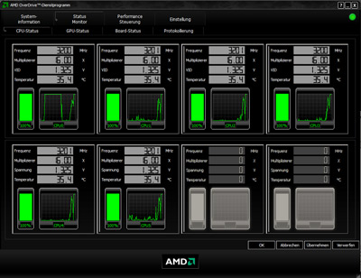

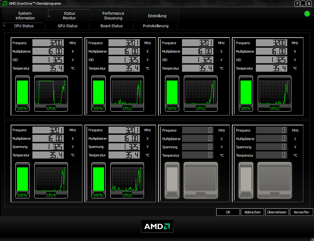

In einem kleinen Test untersuchten wir mit AMDs Overdrive-Tool die Auslastungen:
overdrive-turbo-6s

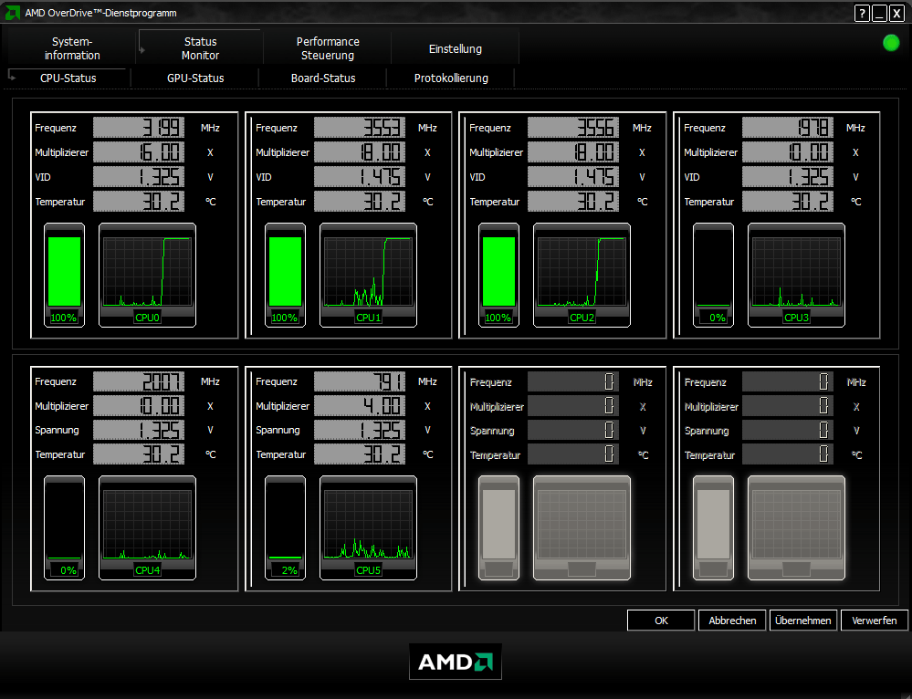

Deutlich zu sehen ist im obigen Bildschirm, dass der Prozessor bei 3,2 GHz läuft - wenn alle sechs Kerne belastet werden. Die Spannung beträgt dann 1,35 V. Im nächsten Screenshot belasten wir den Prozessor nur noch mit drei Threads, in dem wir z.B. Cinebench 11.5 nur noch auf drei Kerne beschränken:
phenom-turbo3
Drei Kerne können hier in den Halt-State gehen und sind idle - eine Kernabschaltung beherrschen die X6-Prozessoren jedoch nicht. Auf dem Bild sieht es so aus, als würden die Idle-Cores auch weiterhin mit einer höheren Spannung gefahren und mit hohen Taktraten betrieben - zumindest laut AMDs Overdrive. Das Programm reagiert hier aber leider etwas langsam: Wo möglich, schaltet der Prozessor auf 800 MHz herunter und betreibt den Kern dann mit 1,225 V.
Die drei Kerne, die unter Last sind, werden auf 3,6 GHz hochgetaktet. Um dies stabil zu erreichen, erhöht AMD die Spannung der Prozessoren: 1,475 V werden angelegt.

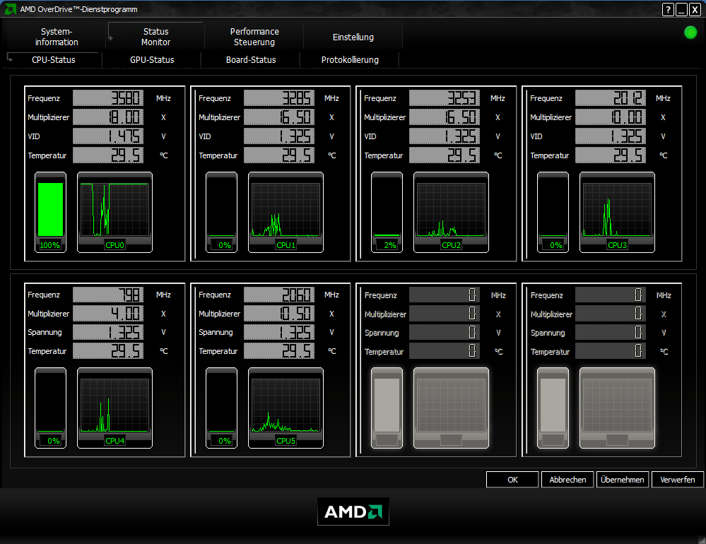

Zuletzt belasten wir nur einen einzelnen Kern:
phenom-turbo1s
Auch hier ist zu sehen, dass ein Kern 3,6 GHz mit 1,475 V erhält. Die anderen Kerne sind in unserem Fall beim Screenshot nicht aktiv. Sie werden auch hier heruntergetaktet, aber das Tool zeigt dies leider nur bei einem Kern. Die Spannung verbleibt bei 1,325 V.

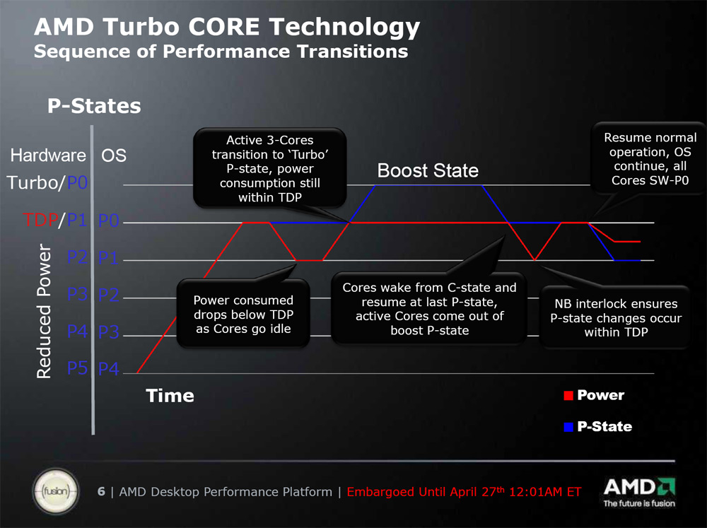

Auf der folgenden Folie erklärt AMD die Wirkungsweise, die sich vom Prinzip her nicht von der Arbeitsweise von Intel unterscheidet.
turbo-erklaerungs
Existiert ein Zustand, bei dem drei oder mehr Kerne in den Halt-Modus geschickt werden, kann das Betriebssystem den Boost State aktivieren, sofern die TDP nicht überschritten wird. Sobald mehr als drei Kerne unter Last stehen, ist die TDP zu hoch - entsprechend wird der Boost State dann deaktiviert.
