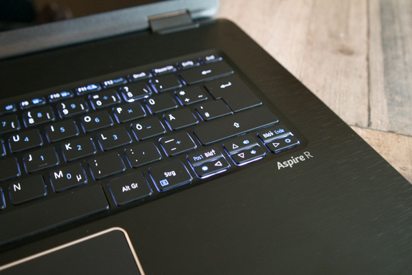

Nicht ganz so unwichtig ist die Tastatur. Das Aspire R14 bietet hier das bekannte Layout gepaart mit ausreichend großen Haupttasten sowie einer guten Hintergrundbeleuchtung. Leider kann das Tippgefühl nicht ganz mithalten. Denn während der Druckpunkt nahezu ideal und bei allen Tasten gleichmäßig ausfällt, ist der Hub etwas zu kurz geraten. Das Ergebnis ist ein leicht hölzernes Schreiben, an das man sich nach einiger Zeit aber gewöhnen kann. Hilfreich ist, dass die Beschriftung der Elemente eindeutig ausfällt.
Die Beleuchtung gefällt, das Tippgefühl nicht ganz

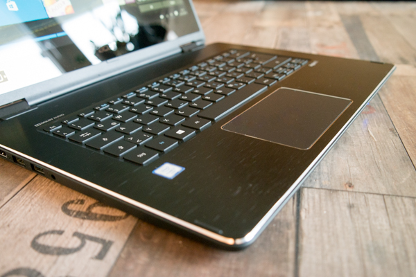

Irgendwo im Mittelmaß versinkt das Touchpad. Mit 105 x 65 mm fällt es ausreichend groß aus, die Oberfläche könnte jedoch etwas weniger griffig sein, zudem wurden im Test in wenigen Fällen Eingaben nicht korrekt erkannt. Dafür überzeugen die integrierten Tasten. Druckpunkt und Hub gefallen, einzig die fehlende Unterteilung zwischen links und rechts stört.

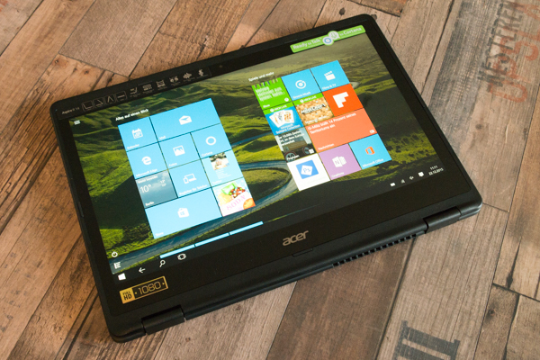

Auch im Tablet-Modus wird das Notebook nicht zu warm oder laut
Auch im Tablet-Modus wird das Notebook nicht zu warm oder laut.
Lobenswert ist zudem, dass der Lüfter sich lange Zeit zurückhält. Wer nur wenig Leistung abruft, wird mit einem schweigenden Kühlsystem belohnt. Aber selbst bei vollen Touren stört es nicht. Zwar klingen rund 38 dB(A) zunächst nach einer hohen Lautstärke, dem subjektiven Eindruck kommt aber die tiefe Frequenz zugute.

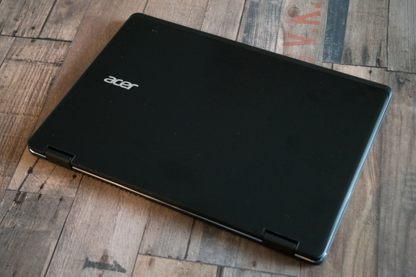

Die von Acer versprochene Flexibilität bietet das Aspire R14 nur bedingt, was vor allem auf Mängel beim Gehäuse zurückzuführen ist. Denn mit 1,9 kg ist das Notebook für einen tagtäglichen Begleiter im Vergleich zu schwer, zudem macht es sich in Tasche oder Rucksack zu dick. Aber auch das Display trägt einen Teil der Verantwortung. Denn wer ein verwandlungsfähiges Gerät für unterwegs sucht, benötigt ein deutlich helleres Display, als das Aspire R14 es bieten kann - die gemessenen 215 cd/m² sind ein schlechter Wert.
