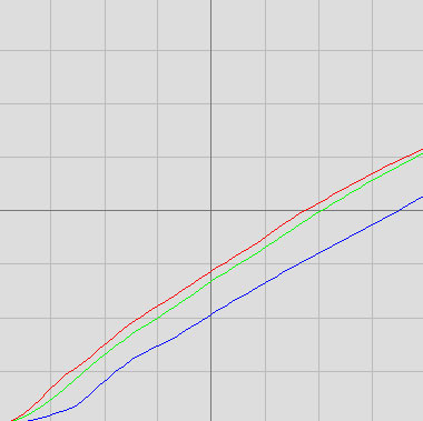

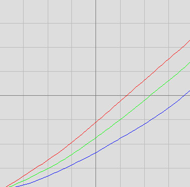

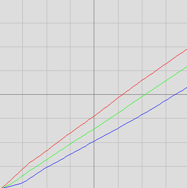

Dell XPS 13
Dell XPS 13 RGB
Dell XPS 13 Farbraum
HP Folio 13
HP Folio 13 RGB
HP Folio 13 Farbraum
Samsung 530U3B
Samsung 530U3B RGB
Samsung 530u3B RGB

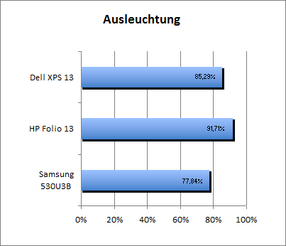

Ausleuchtung

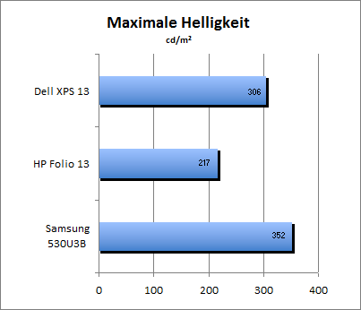

Helligkeit

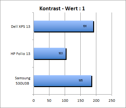

Kontrast
Bei der maximalen Helligkeit gibt es deutliche Unterschiede. Gerade das matte Gerät, das Samsung 530U3B, kann mit der höchsten Helligkeit aufwarten. Auch die Leistung des XPS 13 geht  noch in Ordnung. HPs Folio 13 fällt mit seinen durchschnittlich 208 cd/m² deutlich zu dunkel aus, um bei einem Glare-Panel überzeugen zu können.
Alles andere als eine überzeugende Leistung liefern unsere drei Testkandidaten auch beim Kontrastverhältnis ab. Können das XPS 13 und das Folio 13 dies noch durch die Glare-Oberfläche größtenteils überspielen, sieht es beim 530U3B in dieser Disziplin schon deutlich schlechter aus. Das Bild wirkt matt und kraftlos. An die gute Leistung des 2011er Series-9-Modells kann das Ultrabook also leider nicht anknüpfen.
Keine Beanstandungen gibt es hingegen bei der Homogenität der verbauten Panels. Alle Geräte liefern eine gute Leistung ab. Unterschiede sind mit dem bloßen Auge so gut wie nicht auszumachen, sodass im Praxiseinsatz keine Einschränkungen entstehen.
