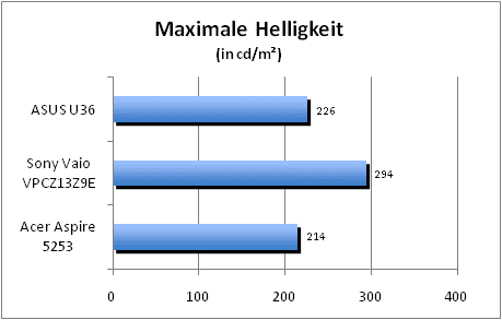

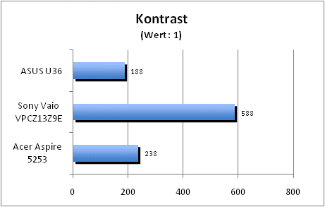

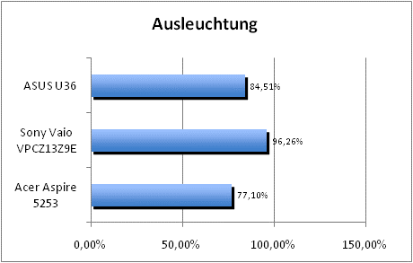

Unsere Beobachtungen decken sich größtenteils mit unseren Messungen. Das Panel ist in der Mitte maximal 221 cd/m² hell und fällt in manchen Bereichen sogar unter die 200-cd/m²-Schwelle. Gerade bei sehr stark verspiegelten Panels sollten es aber zumindest 250 cd/m² (oder gerne auch etwas mehr) sein, um wirklich auf der sicheren Seite zu sein. Äußerst durchwachsen fällt auch das Kontrastverhältnis aus. Subjektiv sieht es dank der Glare-Beschichtung zwar ein wenig besser aus, aber auch diese kann bei einer solchen Vorlage nicht zaubern. Die Homogenität schlussendlich geht aber in Ordnung – Abweichungen fallen dem menschlichen Auge so nur bei einfarbigen Flächen auf.
