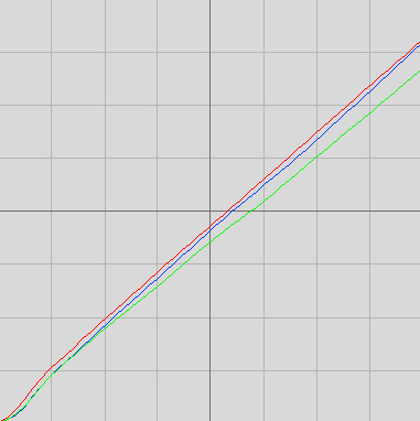

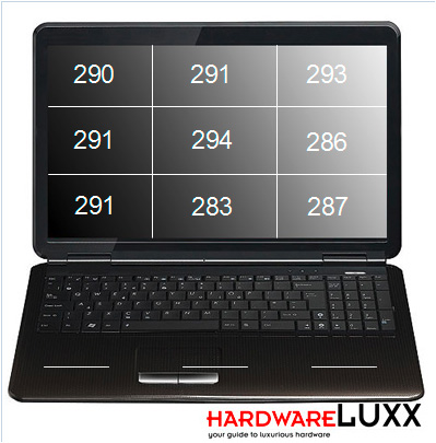

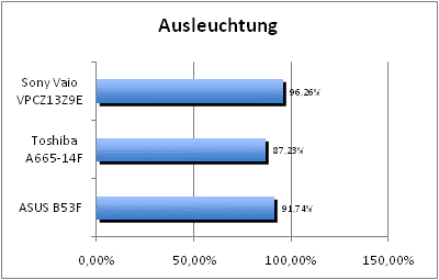

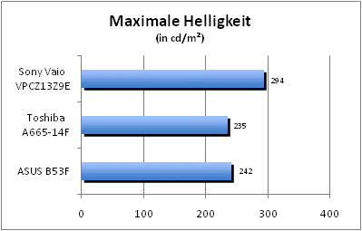

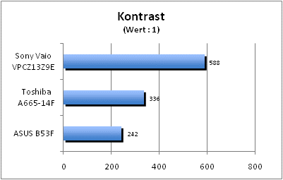

Aber nicht nur der subjektive Eindruck kann auf der ganzen Linie überzeugen, auch die Messergebnisse lassen kaum Raum für Kritik. Das Panel ist leuchtstark genug, um auch in sehr hellen Umgebungen glänzen zu können. Darüber hinaus bietet das Z13 das homogenste Display, das wir bislang bei einem Notebook messen konnten. Auch wenn das Kontrastverhältnis messtechnisch nicht ganz so hoch ausfällt wie bei meinem Konkurrenten, so kann das Gebotene in der Praxis dank des minimalen Glare-Effekts doch gänzlich überzeugen.
