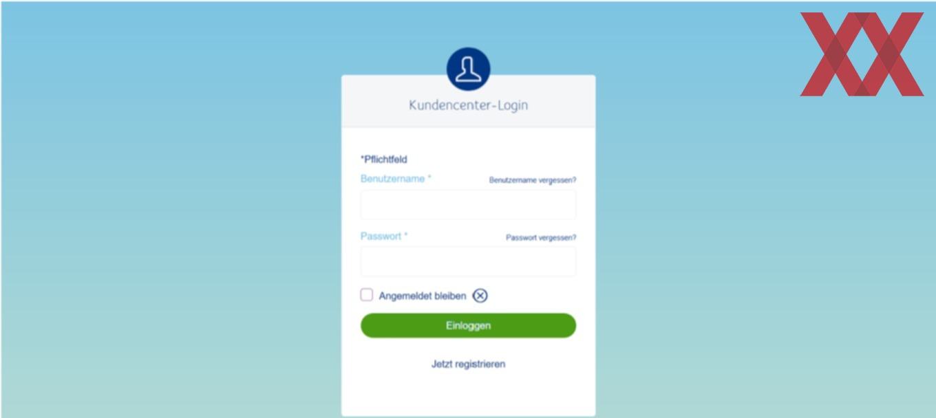

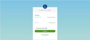

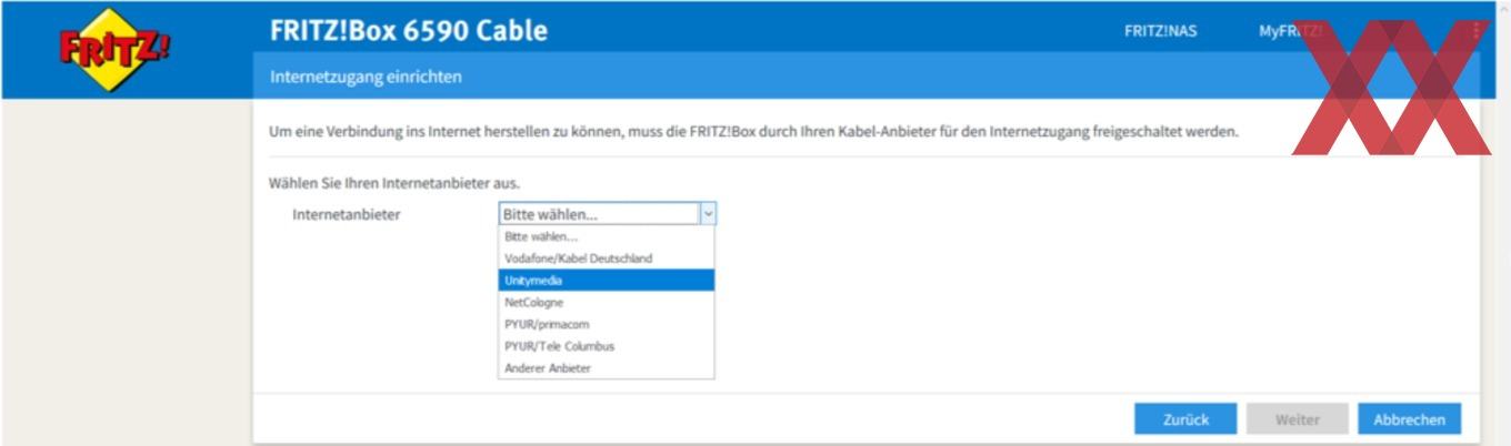

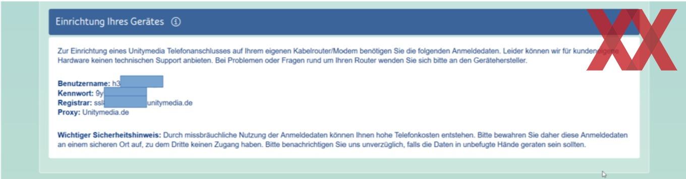

Mehrere unserer Teilnehmer sind Kunden bei Unitymedia und machten bei ihren Umstellungsversuchen ähnliche Erfahrungen. Eine Umstellung direkt über das Kundenportal ist nicht möglich, stattdessen muss die Telefonhotline des Anbieters bemüht werden – wer sich über avm.de/laeuft informiert, erhält an dieser Stelle praktischerweise direkt die richtige Telefonnummer. Entsprechend kann es zu Abweichungen in der Wartezeit kommen, wobei unsere Testteilnehmer Glück hatten und maximal fünf bis zehn Minuten warten mussten.
Um einen schnellen Ablauf zu gewährleisten, sollte beim Anruf direkt die Kundennummer bereitliegen. Zum Identitätsabgleich werden zudem Anschrift und Geburtsdatum benötigt. Nachdem der Wunsch des Routerwechsels durchgegeben wurde, folgte jeweils eine Belehrung bzgl. des Supports durch UnityMedia. Im Anschluss müssen CM-MAC-Adresse und Seriennummer durchgegeben werden.

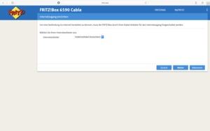

Für die eigentliche Umstellung gab UnityMedia verschiedene Zeitspannen an. Einmal waren es 60 bis 120 Minuten, bei unserer zweiten Testperson bis zu vier Stunden. Diese Zeitspannen wurden bei beiden Probanden allerdings nicht ansatzweise ausgereizt. Vielmehr stand das Internet nach rund 30 Minuten wieder zur Verfügung, sodass die Umstellung inklusive der Hotline-Wartezeit in weniger als einer Stunde erledigt war. Grund dafür ist der gute Assistent der Fritzbox, der logisch und gut strukturiert durch das Menü führt.

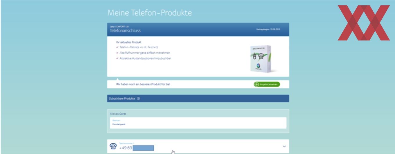

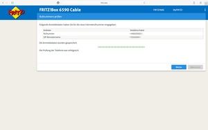

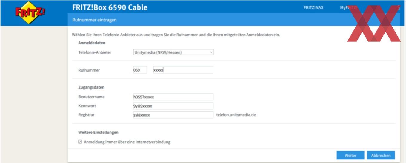

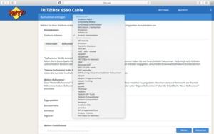

Etwas mehr Zeit benötigte die Umstellung der Telefonie. Die SIP-Daten waren erst am nächsten Tag im Kundencenter einsehbar. Einige Tage später wurden diese außerdem klassisch auf dem Postweg zugestellt. Ein anderer Teilnehmer konnte die Daten schon vorab aus dem Backend des Kundencenters entnehmen, sodass diese schon vor dem Wechsel bereitstanden.

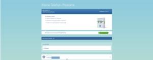

PYUR
Ein weiterer Testteilnehmer ist Kunde von PYUR, dem Zusammenschluss von telecolumbus, primacon und cablesurf. Für diesen Fall stellt AVM auf seiner Webseite eine Anleitung bereit, die in unserem Fall auch strikt befolgt wurde.

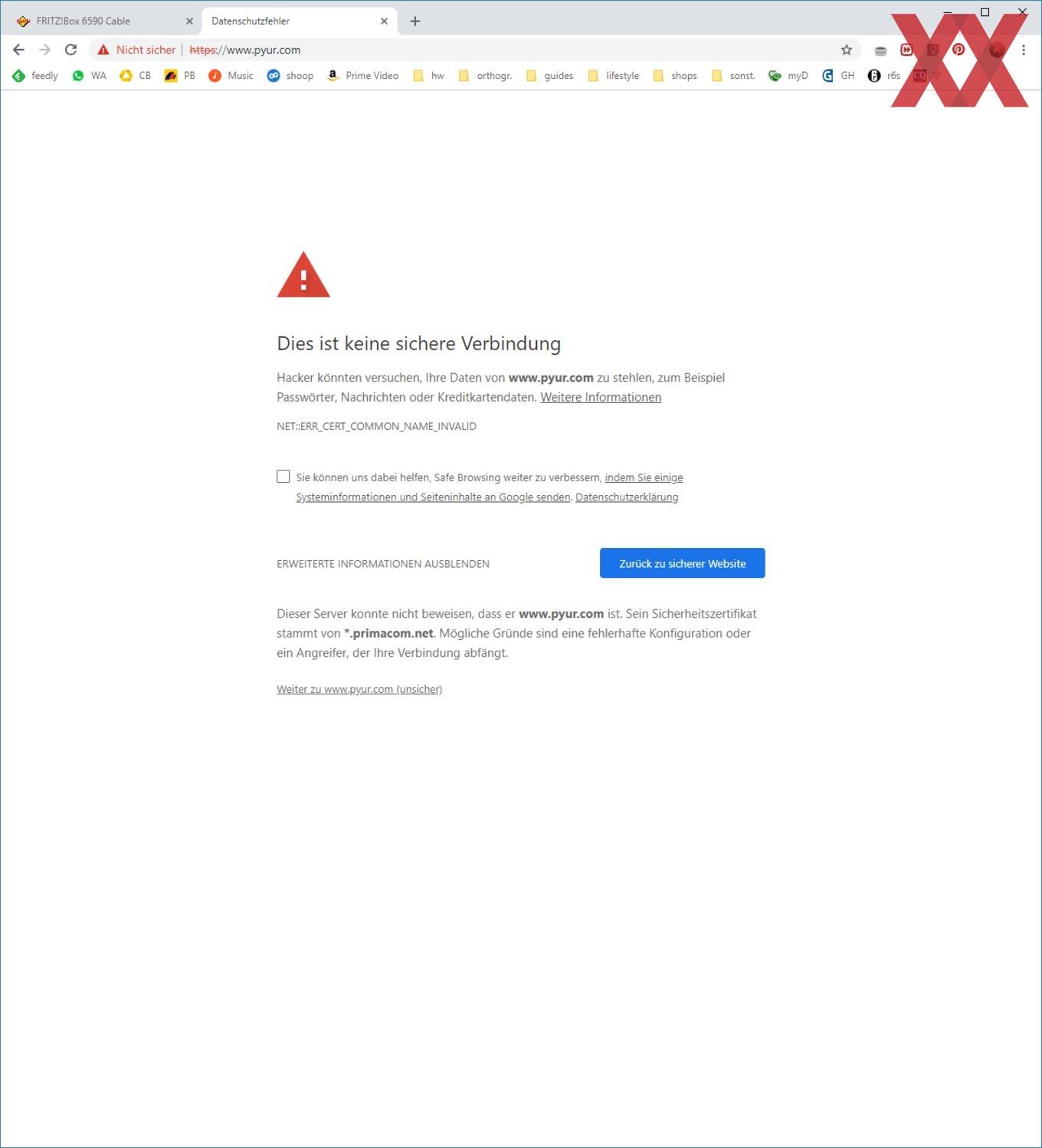

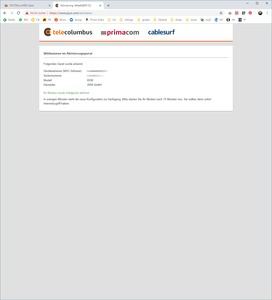

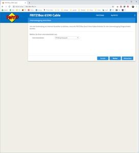

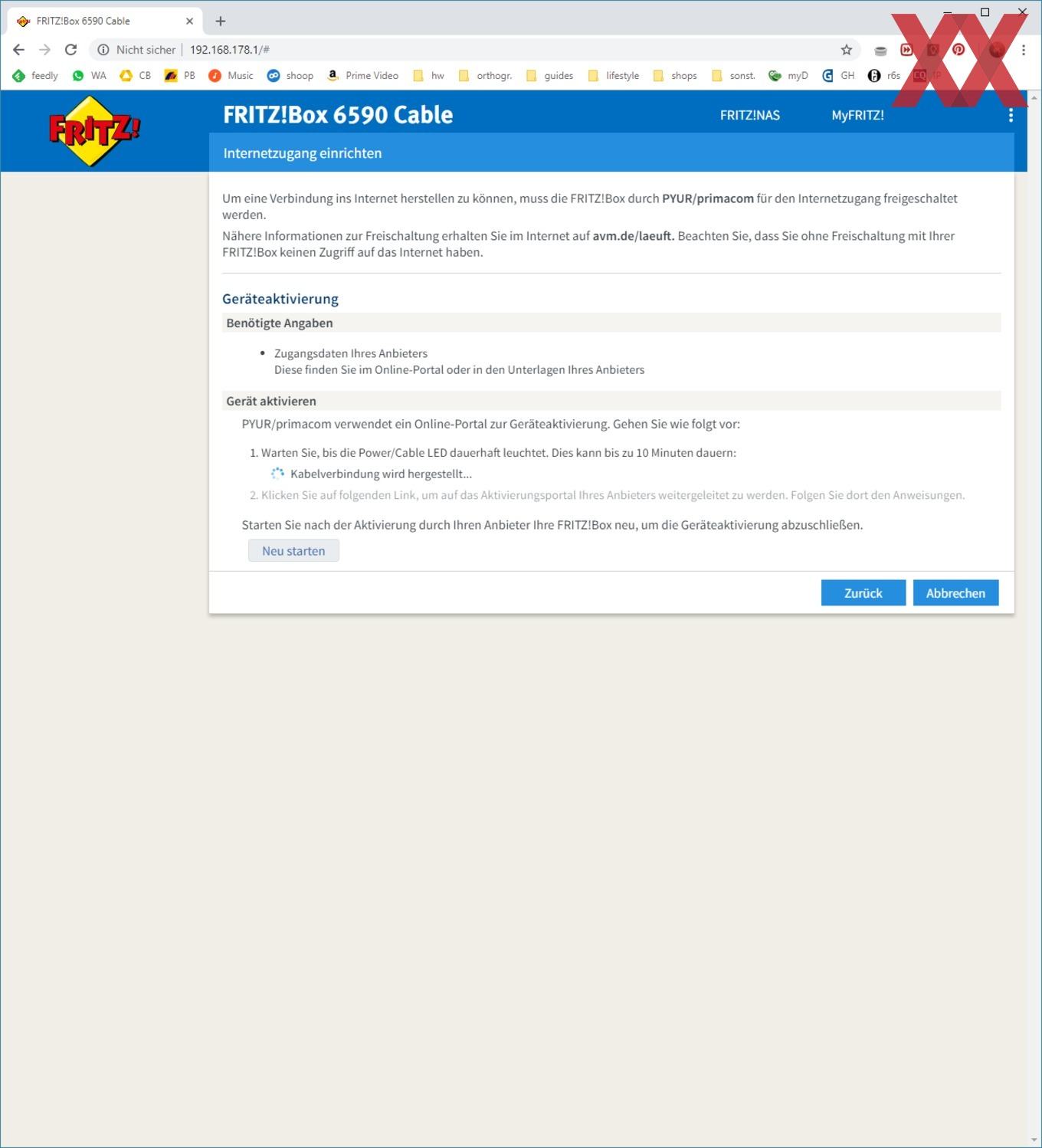

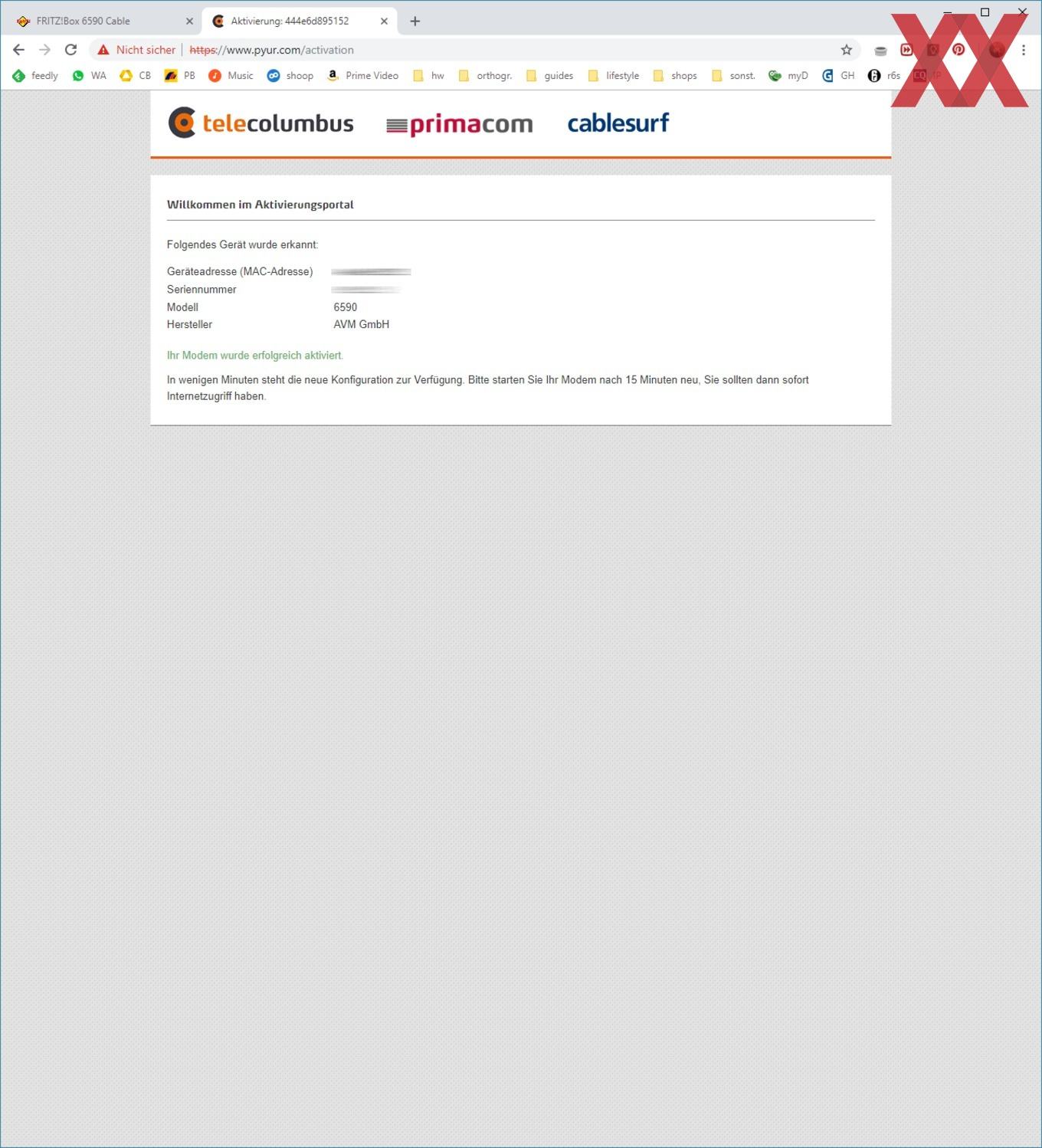

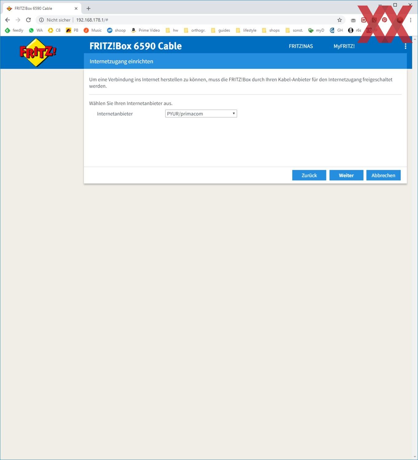

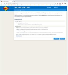

Die Umstellung ging bei PYUR noch schneller und unkomplizierter vonstatten, als dies bei UnityMedia der Fall war. Das liegt daran, dass ein Anruf bei der Hotline erst gar nicht nötig ist. Stattdessen kann einfach der Assistent „Internetzugang einrichten“ in der FRITZ!Box genutzt werden. Dieser leitet den Nutzer intuitiv durch den Prozess. Einzig die Weiterleitung zum Aktivierungsportal von PYUR dauerte 5:45 Minuten – hier ist also etwas Geduld gefragt. Im Anschluss musste man sich im Aktivierungsportal anmelden. Nach einem Neustart der FRITZ!Box war diese bereits online. Einzig negativ fiel unserem Tester auf, dass nirgends dokumentiert wurde, dass die Login-Daten des Aktivierungsportals die allgemeinen Zugangsdaten waren – ein solcher Vermerk würde den Umstellungsprozess noch einfacher machen.
Die FritzBox konnte im Netz von PYUR mit einer sehr guten Leistung aufwarten. Das Standardmodem vom Typ Technicolor TC7200.20 wurde im Downstream in allen Tests geschlagen – und dies teils deutlich. Anders sah es beim Upload aus. Hier konnte sich das Technicolor-Modem im Test mit fast.com an die Spitze setzen, während bei wieistmeineip.com mal das eine, mal das andere Modem in Führung lag.

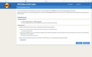

Vodafone stand ebenfalls auf unserer Wechselliste. Insgesamt dauerte der Umstellungsprozess hier 23 Minuten, da auch in diesem Fall keine größeren Fallstricke vorhanden waren.

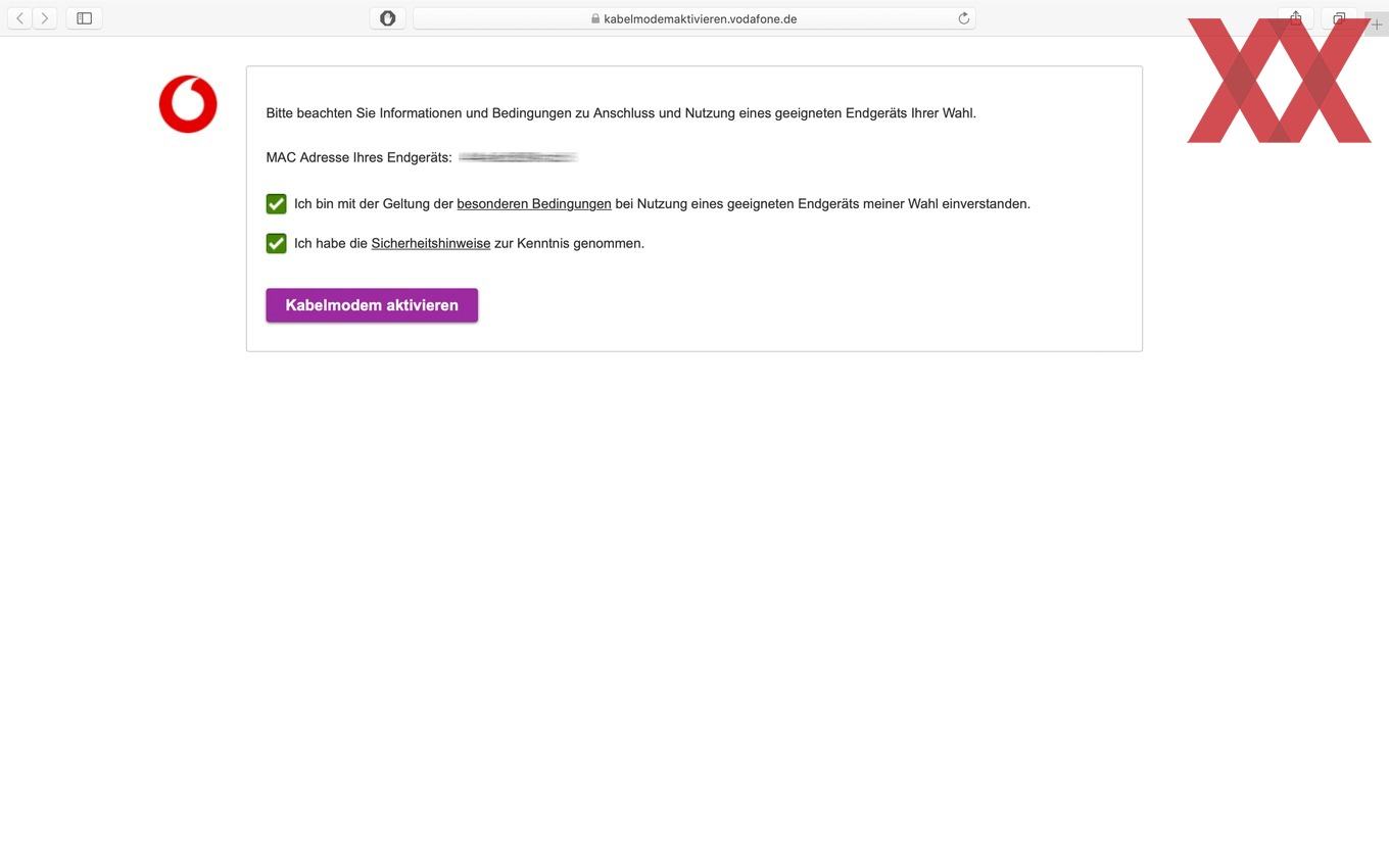

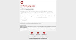

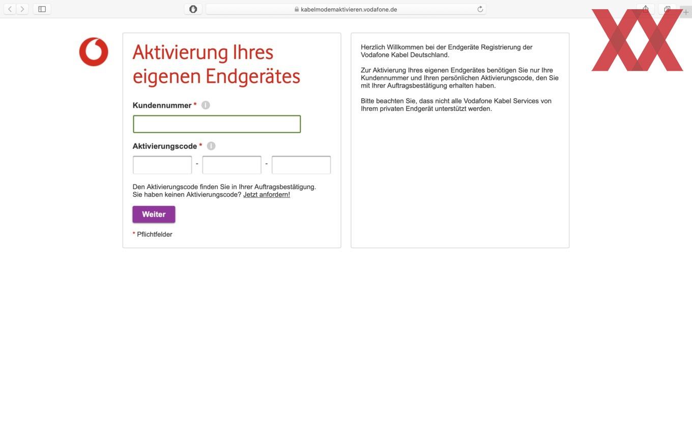

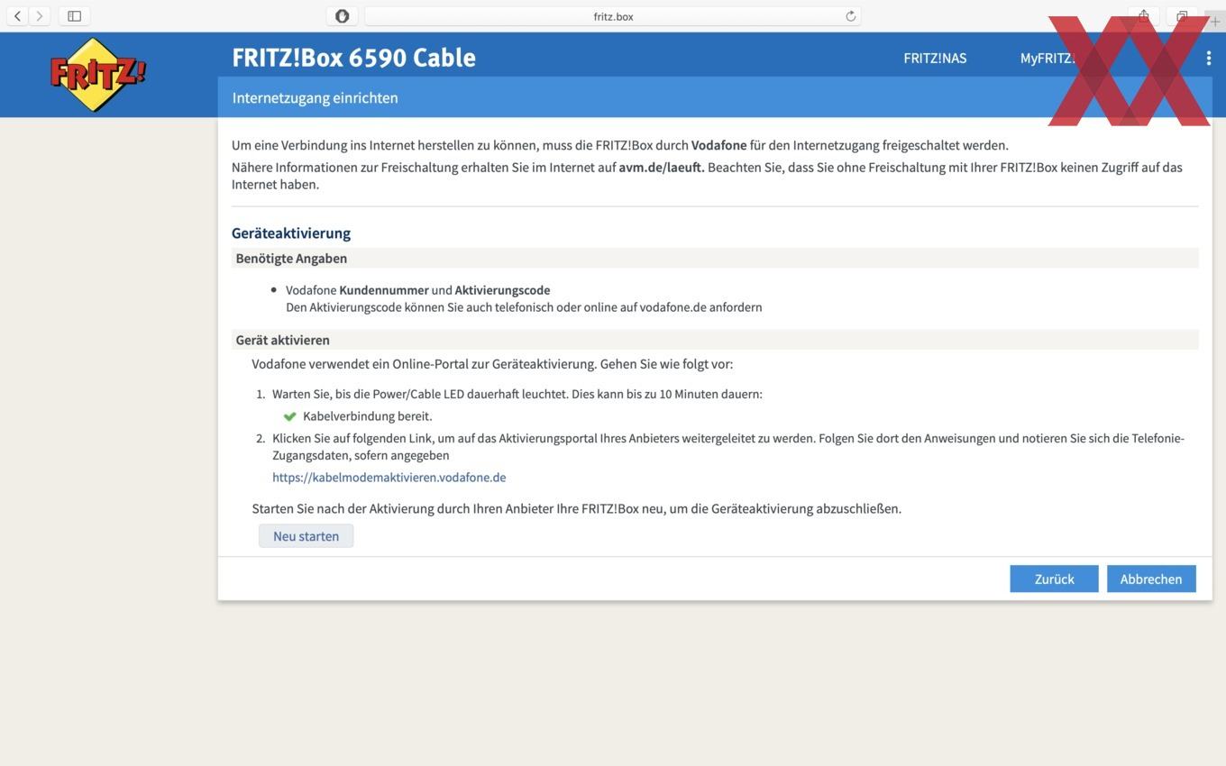

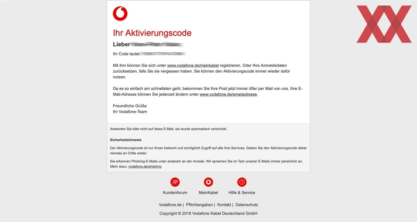

Auch beim Wechsel im Vodafone-Kabelnetz ist es praktisch, dass AVM direkt seinen Assistenten in die FRITZ!Box integriert. Ab einem gewissen Punkt leitet dieser auf die Aktivierungsseite von Vodafone um. Diese verlangt nach dem Aktivierungscode der Auftragsbestätigung. Sollte dieser im Laufe der Jahre verloren gegangen sein, wie es bei unserem Tester der Fall war, ist das kein größeres Problem, denn er kann wieder angefordert werden und war innerhalb von zwei Minuten via E-Mail zugestellt.

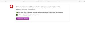

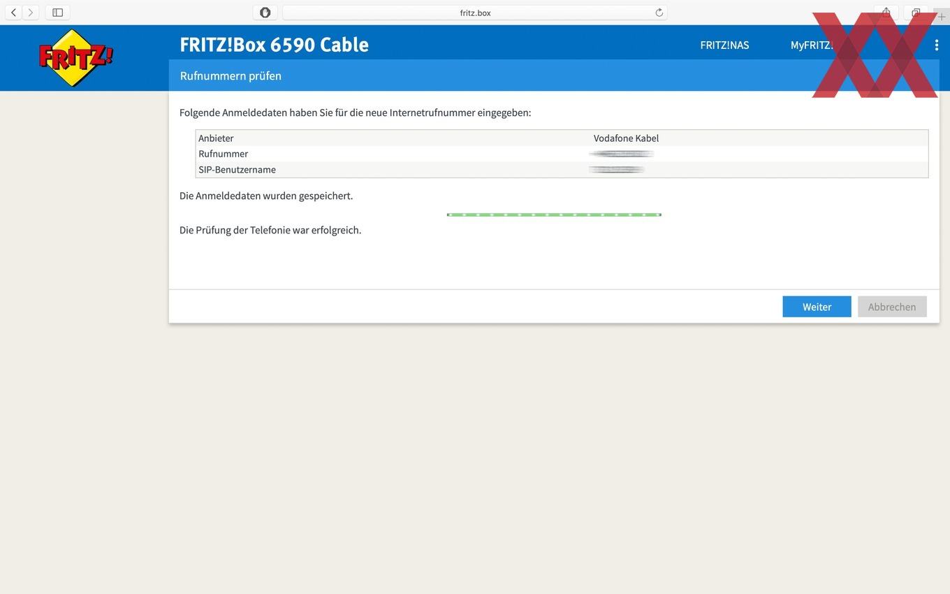

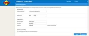

Danach geht es flott weiter. Nachdem der Aktivierungscode eingegeben wurde, müssen zwei Checkboxen abgehakt werden, direkt im Anschluss werden die SIP-Daten mitgeteilt, die gespeichert werden sollten. Im Anschluss muss die Fritz!Box nur neu gestartet werden – die Verbindung wurde direkt danach automatisch hergestellt. Im Anschluss war es lediglich noch nötig, die SIP-Daten in der FRITZ!Box zu hinterlegen. Der Umstellungsprozess war damit abgeschlossen.
