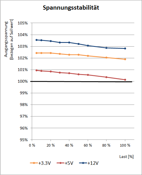

Die Qualität der Ausgangsspannungen ist eines der wichtigsten Merkmale eines Netzteils, eigentlich noch deutlich wichtiger als seine Effizienz. Arbeitet ein Netzteil nicht stabil bzw. liefert stark schwankende Spannungen, kann die Funktion des Rechners beeinträchtigt werden. Wir schauen uns daher einmal an, wie sich die Spannungen unter Last verändern und ob sie im durch den ATX Design Guide festgelegten Toleranzbereich bleiben. Dieser erlaubt Abweichungen von +/- 5 Prozent von der Sollspannung, der Wertebereich der Diagramme entspricht genau diesem Toleranzbereich.

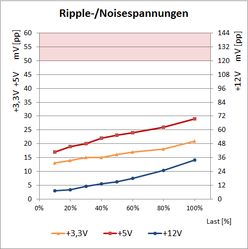

Weiterhin schauen wir uns die Qualität der Ausgangsspannungen per Oszilloskop im Detail an. Die so genannten Ripple-/Noisespannungen sind hochfrequente Wechselspannungen, die auf die eigentliche Ausgangs-Gleichspannung aufgeprägt sind. Sie entstehen durch die Arbeitsweise von Schaltnetzteilen und werden je nach Güte des Netzteildesigns bzw. seiner Ausgangsfilter mehr oder weniger stark herausgefiltert. Im ATX Design Guide ist festgelegt, dass auf 12 Volt Werte von 120 mV (pp, "peak-to-peak"), bei 3,3 Volt und 5 Volt 50 mV (pp) auftreten dürfen.

Beim Thema Spannungsregulierung kann das Seasonic eine sehr gute Performance zeigen. Alle Spannungen fallen bei zunehmender Last nur vergleichsweise wenig ab. Auf den Nebenspannungen liegen die Schwankungsbreiten von 0,5% bzw. 0,8% schon im Bereich der Messungenauigkeit, auf 12 Volt sind es ebenfalls sehr gute 0,7%.
Ordentlich sieht auch die Lage bei den Ripple-/Noise-Spannungen aus: Hier kann das Seasonic mit 21 bzw. 29 mV(pp) auf 3,3 Volt und 5 Volt angenehm niedrige Werte präsentieren, die sauber innerhalb des erlaubten Toleranzbereiches liegen. Die guten Werte, die wir von Seasonic im ATX-Bereich gewohnt sind, erreicht das TFX-Modell hier aber leider nicht. Die 34 mV(pp) auf 12 Volt sind angesichts der auf dieser Spannung erlaubten 120 mV(pp) dann wieder ein vergleichsweise guter Wert.
