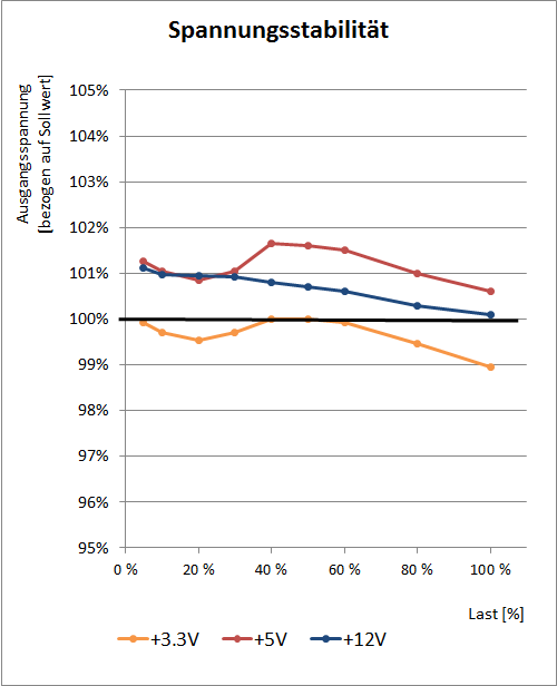

Die Qualität der Ausgangsspannungen ist eines der wichtigsten Merkmale eines Netzteils, eigentlich noch deutlich wichtiger als seine Effizienz. Arbeitet ein Netzteil nicht stabil bzw. liefert stark schwankende Spannungen, kann die Funktion des Rechners beeinträchtigt werden. Wir schauen uns daher einmal an, wie sich die Spannungen unter Last verändern und ob sie im durch den ATX Design Guide festgelegten Toleranzbereich bleiben. Dieser erlaubt Abweichungen von +/- 5 Prozent von der Sollspannung, der Wertebereich der Diagramme entspricht genau diesem Toleranzbereich.

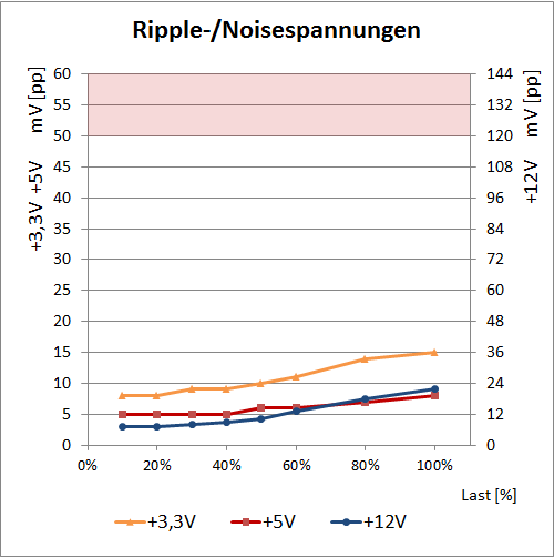

Weiterhin schauen wir uns die Qualität der Ausgangsspannungen per Oszilloskop im Detail an. Die so genannten Ripple-/Noisespannungen sind hochfrequente Wechselspannungen, die auf die eigentliche Ausgangs-Gleichspannung aufgeprägt sind. Sie entstehen durch die Arbeitsweise von Schaltnetzteilen und werden je nach Güte des Netzteildesigns bzw. seiner Ausgangsfilter mehr oder weniger stark herausgefiltert. Im ATX Design Guide ist festgelegt, dass auf 12 Volt Werte von 120 mV (pp, "peak-to-peak"), bei 3,3 Volt und 5 Volt 50 mV (pp) auftreten dürfen.

hx1200i spannung
Beim Thema Spannungsregulierung kann das Corsair HX1200i eine gute Performance zeigen. Die Nebenspannungen schwanken zwischen Niedrigst- und Volllast jeweils um 1,1 %, wobei das Wort Schwankung hier wörtlicher als sonst zu nehmen ist. Über den Lastverlauf fallen die Spannungen erst etwas ab, steigen dann bis zu einer Last von 40 Prozent wieder etwas an, um danach langsam abzusinken. Auf 12V-Seite beträgt die Schwankungsbreite nur niedrige 1,0 %, im Gegensatz zu den Nebenspannungen mit relativ kontinuierlichem Abfall.
hx1200i ripple
Sehr gut sieht die Lage bei den Ripple-/Noise-Spannungen aus: Hier kann das Corsair mit 15 bzw. 8 mV(pp) auf 3,3 Volt und 5 Volt überdurchschnittlich niedrige Werte präsentieren. Auch die 22 mV(pp) auf 12 Volt stellen einen ausgesprochen guten weil niedrigen Wert dar.
Das Corsair HX1200i kann mit stabilen Ausgangsspannungen und vergleichsweise niedrigen Ripple-/Noise-Spannungen, womit es den Anspruch eines High-End-Netzteils gerecht wird.
