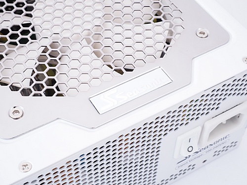

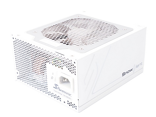

Im Vergleich zum Snow Silent 1050W hat sich beim 750W optisch nur eine Sache geändert: Mit 170 mm Gehäuselänge ist es nun 20 mm kürzer als das Snow Silent 1050W, welche es für das eine oder andere Gehäuse mehr in Frage kommen lässt. Die rein-weiße Lackierung ist weiterhin ein Hingucker, insbesondere mit dem Lüftergitter, welches mit seiner Umrandung eine Einheit bildet und ein schickes Chrom-Hochglanzfinish hat.
sw05s
Das Seasonic Snow Silent 750W ist komplett weiß gehalten.

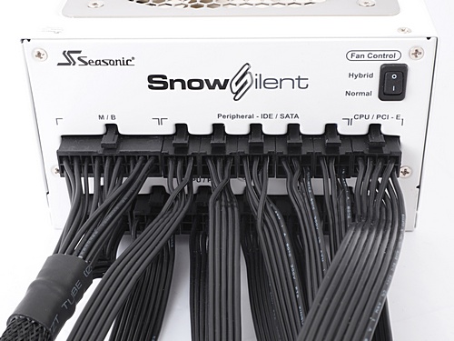

Ein aus unseren Augen deutlicher Pluspunkt gegenüber den Platinum-Modellen ist das Kühlungskonzept der Snow Silent. Die über einen Schalter neben dem Kabelmanagement zwischen Aktiv- und Semi-Passiv-Betrieb umschaltbare Lüftersteuerung ist zwar ebenfalls wieder mit an Bord, wurde aber durch Seasonic bei den Snow Silent dahingehend angepasst, dass der lüfterlose Betrieb länger, d.h. bis hin zu höheren Lasten aufrechterhalten werden kann. Beim Test des Snow Silent 1050W konnten wir dies ungefähr bestätigen, aber das Snow Silent 750W hält hier etwas weniger lang im Passiv-Modus durch als sein großer Bruder. Da es aber mit aktivem FDB-Lüfter sehr leise und auch merklich leiser als die Platinum ist, macht es in der Praxis nicht wirklich einen Unterschied.
sw12s
Das Seasonic Snow Silent 750W bietet ein voll-modulares Kabelmanagement sowie eine umschaltbare Lüftersteuerung.

Wie das am ehesten vergleichbare Platinum 760W bringt das Snow Silent 750W vier PCI-Express-Anschlüsse mit. Weiterhin stehen neben zwei 8-Pin-EPS-Anschlüssen noch zehn SATA- und fünf Molex-Anschlüsse zur Verfügung. Ein weiterer Pluspunkt, welcher sich das Snow Silent mit den Platinum-Modellen teilt, sind die sieben Jahre Garantie.
sw17s
Das Seasonic Snow Silent 750W bietet ebenfalls eine umfangreiche Ausstattung
