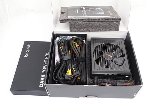

Das be quiet! Dark Power Pro 11 850W wird gut verpackt geliefert
Der Lieferumfang des be quiet! Dark Power Pro 11 850W ist umfangreich. Neben dem Netzteil und den Anschlusskabeln befinden sich natürlich ein Netzkabel und ein Handbuch mit im Lieferumfang. Das Handbuch bietet dabei alle wichtigen Daten, so unter anderem auch die Info, wie die 12V-Rails auf die Anschlüsse verteilt sind. Weiterhin sind Kabelbinder, Schrauben, vier Lüfteranschlusskabel und das "OC-Key" genannte Slotblech dabei.

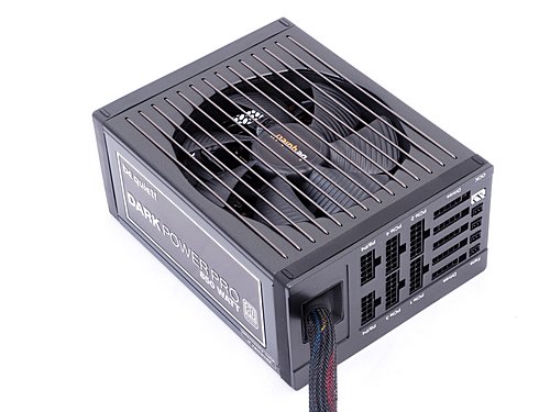

Das be quiet! Dark Power Pro 11 850W ist - abgesehen natürlich von der Revisionsnummer auf den Labeln - auf den ersten Blick nicht vom Vorgänger Dark Power Pro 10 zu unterscheiden. Nur auf der Innenseite fällt das geänderte Layout des modularen Kabelmanagements auf. Das anthrazitfarbene Gehäuse hat im Deckel als "Lüftergitter" eine spezielle Variante integriert, die nur aus parallelen Drahtelementen besteht. Sonst wird meistens die Variante "rundes Drahtgitter" oder "Wabengitter" verwendet. Unter dem Deckel arbeitet dann ein 135-mm-Lüfter vom hauseigenen Typ SilentWings 3.
Mit einer Länge von 195 mm ist das Dark Power Pro 11 850W durchaus eines der ausladenderen Sorte. Ebenfalls charakteristisch und vom Vorgänger übernommen sind die Plastikrahmen an Innen- und Außenseite, welche durch Gummi-Elemente zur Entkopplung des Netzteils vom Gehäuse beitragen sollen. Das Dark Power Pro 11 850W hinterlässt einen hochwertigen Eindruck, was nicht nur an der guten Verarbeitung selber, sondern auch an Details wie der Beschriftung an den Seiten liegt. Hier wurde eine Folie nicht nur einfach bedruckt und aufgeklebt, vielmehr wurde ein Schild in die Seitenfläche eingelassen, dessen silberne Beschriftung sich auch haptisch von der Grundfläche abhebt.

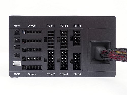

Wie die Vorgänger-Generation bringt auch die neue 11er-Revision ein teil-modulares Kabelmanagement mit, bei dem allerdings nur das ATX-Kabel selber fest angebracht ist. Alle weiteren Kabel werden dann über das Buchsensystem je nach Bedarf angebracht. Das Layout hat sich beim P11 gegenüber den P10 nun etwas geändert, was im Wesentlichen daran liegt, dass die zwölfpoligen Buchsen für PCI-Express-Kabel nun einen eigenen Block mittig auf dem Panel bilden und nicht mehr in Form einer langen Reihe parallel zum Boden des Netzteils positioniert sind. Dies liegt vermutlich am Wechsel des Auftragsfertigers, denn Seasonic, welche die höherwattigen P10 produziert haben, positioniert die Buchsen für hochwattige 12V-Verbracher gerne direkt auf der Hauptplatine. Das würde automatisch zu dieser Anordnung führen. Der neue Fertiger - vermutlich FSP - geht hier anders vor.

Die schmalen fünfpoligen Anschlüsse für Peripheriegeräte sind auch beim P11 wieder zu finden, genau wie die Buchsen für Lüfteranschlüsse und die weiße Anschlussbuchse für den "OC-Key". An letztere lässt sich entweder das mitgelieferte Slotblech anschließen, welches eine Umschaltung von außen ermöglicht, oder eine kurze Drahtbrücke für den Fall, dass man sich auf eine Betriebsart festlegt und auf eine schnelle Umschaltmöglichkeit verzichten möchte. Ein wesentlicher Unterschied des P11 850W zum P10 850W: Es sind nun zwei Anschlussbuchsen für 8-Pin-EPS-Kabel vorhanden.
Beim Thema Anschlussmöglichkeiten kann das be quiet! Dark Power Pro 11 850W überzeugen. Das modulare Kabelmanagement bietet bis zu sieben PCI-Express-Anschlüsse, acht SATA- und sieben Molex-Anschlüsse, was für ein Netzteil mit 850 Watt vollkommen angemessen ist. Die sieben PCI-Express-Anschlüsse teilen sich dabei in drei Kabel mit je zwei 8(6+2)-Pin-Steckern und ein Einzelkabel mit einem 6-Pin-Abgriff auf.

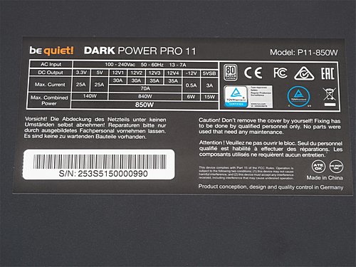

Laut Featureliste bietet das be quiet! Dark Power Pro 11 850W hervorragende Leistungswerte. Die mit 80PLUS Platinum sehr gute Effizienz haben wir bereits erwähnt. Eine Besonderheit am Dark Power Pro 11 850W ist, dass es wahlweise als Single- oder Multirail-Netzteil betrieben werden kann. Die Umschaltung kann - im ausgeschalteten Zustand - über das OC-Key-Slotbleck oder das Setzen der Kabelbrücke vorgenommen werden.
In erster Linie soll das be quiet! Dark Power Pro 11 850W aber ein Multi-Rail-Netzteil sein, dessen Single-Rail-Feature nur dann zum Einsatz kommen soll, wenn aufgrund von Overclocking ein entsprechend hoher Leistungsbedarf besteht. Das be quiet! Dark Power Pro 11 850W bringt vier 12V-Schienen mit, von denen zwei mit je 30 Ampere und zwei weitere mit je 35 Ampere angegeben sind. Die ersten beiden - 12V1 und 12V2 - versorgen dabei 24-Pin-Stecker und Peripheriegeräte bzw. die 12V-Seite des Mainboards. 12V3 und 12V4 bedienen dabei je zwei Anschlussbuchen der für PCI-Express vorgesehenen. Die Belegung sowie eine Empfehlung dafür beim Einsatz mehrerer Grafikkarten ist im Handbuch zu finden. Auf 12V kombiniert bzw. im Single-Rail-Modus stehen bis zu 70 Ampere zur Verfügung, was einer Leistung von 840 Watt entspricht. Die Nebenspannungen 3,3 Volt und 5 Volt sind jeweils auf 25 Ampere ausgelegt, wobei die kombinierte Belastbarkeit bei 140 Watt liegt.

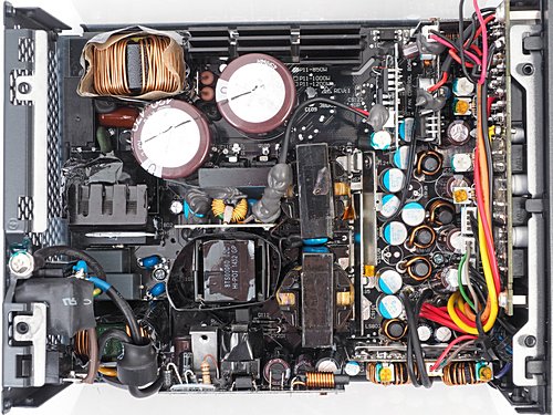

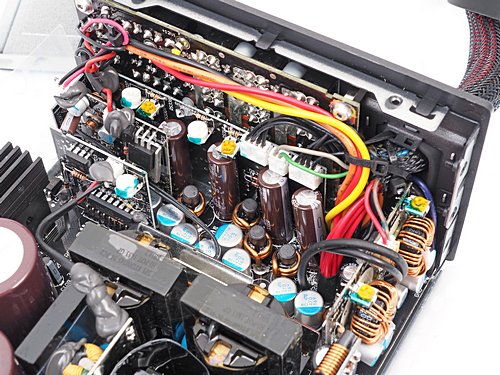

Wie bereits erwähnt hat be quiet! bei den Dark Power Pro 11 850W den Auftragsfertiger gewechselt, weshalb nun auch ein anderes Platinenlayout zum Einsatz kommt. Die grundlegenden Technologien, also die zum Einsatz kommende Topologie, hat das Dark Power Pro 11 aber von seinem Vorgänger übernommen. So wird beim be quiet! Dark Power Pro 11 850W eine Full-Bridge-Topologie mit LLC-Resonanzwandler-Technik, Synchronous Rectification und DC-DC-Wandlern eingesetzt. be quiet! hat dieses Design für das Dark Power Pro 11 850W aber weiter überarbeitet. Um die Qualität der Ausgangsspannungen zu verbessern, sollen besser dimensionierte Bauteile zum Einsatz kommen. Aus dem gleichen Grund werden nun mehr Feststoffkondensatoren eingesetzt und die Gesamtkapazität im Bereich der Ausgangsfilterung wurde ebenfalls erhöht. Sekundärseitig werden neben den Feststoffkondensatoren nun hauptsächlich 105°C-Elkos von Nippon Chemicon verwendet, die von wenigen Rubycon-Modellen ersetzt werden. Die beiden Primärkondensatoren stammen ebenfalls von Nippon Chemicon (2x 470 uF, 420V, 105°C).

Im Bild oben sind im Vordergrund die beiden Haupttransformatoren zu sehen. Dahinter folgt eine Reihe von Tochterplatinen, vorne links die Steuerung des Resonanzwandlerteils, dahinter eine Platine für die Lüftersteuerung und dahinter dann die breite Tochterplatine mit den ICs für die Überwachung und die Schutzschaltungen. Die DC/DC-Wandler sind auf den Platine rechts mit den beiden großen Ringkerndrosseln zu sehen.
Von der Technik her scheint be quiet! hier wieder eine gute Wahl getroffen zu haben. Kommen wir auf der nächsten Seite zu Lautstärke und Ausstattung.
