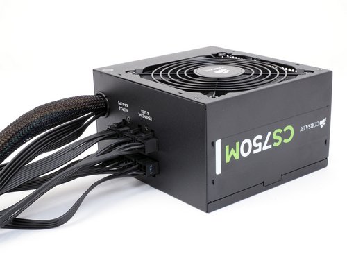

Das CS750M von Corsair ist sicher kein Netzteil, welches mit extravaganter Optik oder sonstigen Extras punkten möchte. Seine Technik ist in ein anthrazitfarbenes Standard-Stahlblech-Gehäuse verpackt, welches mit 140-mm-Länge für ein 750 Watt angenehm kompakt ist. Kein Vergleich mit den sperrigen Dimensionen anderer Netzteile auch in dieser Leistungsklasse. Ein schwarzes Standard-Lüftergitter mit Herstellerlogo über der Lüfternabe sowie Label mit der Modellnummer in Serienfarbe komplettieren auch dann schon das Erscheinungsbild des CS750M. Es wird von Corsair gut verpackt ausgeliefert und verfügt über das übliche Zubehör. Neben Netzkabel, Schrauben und Kabelbindern ist noch ein knappes Handbuch mit dabei.

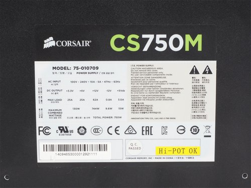

Technisch bewegt sich das Corsair CS750M auf solidem Niveau. Es ist als Single-Rail-Netzteil mit einer zeitgemäßen Leistungsverteilung ausgeführt, bei der nahezu die gesamte Leistung auf 12 Volt zur Verfügung steht. Seine 12V-Schiene kann nominal bis zu 62 Ampere liefern, was einer Leistung von 744 Watt entspricht. Seine Nebenspannungen sind mit je 25 Ampere belastbar und weisen laut Datenblatt eine kombinierte Belastbarkeit von 130 Watt auf, was einem leicht überdurchschnittlichen Wert entspricht, wobei das wiederum in der Praxis auch keinen Unterschied macht.

In Sachen Ausstattung präsentiert sich das Corsair CS750M sehr ordentlich. Die Basics werden durch das (teil-)modulare Kabelmanagement, die vier PCI-Express-Anschlüsse und die acht SATA-Anschlüsse gut abgedeckt. Mit sieben weiteren Molex-Anschlüssen, einer 80PLUS-Gold-Effizienz und drei Jahren Herstellergarantie ergibt sich somit ein praxisgerechtes Paket. Das modulare Kabelmanagement ist mit seinen sechs Buchsen relativ übersichtlich gehalten, aber das mag auch daran liegen, dass das CS750M schon das leistungsfähigste Modell der Serie ist und daher bei dieser Serie keine weiteren Ports für höherwattige Modelle vorgehalten werden müssen. Die beiden unterschiedlichen Typen - PCI-Express- und Peripherieanschlüsse - sind beschriftet und mechanisch codiert, somit eigentlich selbsterklärend. In Sachen Verarbeitung gibt es am Corsair CS750W nichts auszusetzen..
