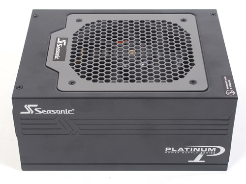

Das Seasonic Platinum 1200W
Auch vom Äußeren reiht sich das Platinum 1200W nahtlos in die Platinum-Serie ein. Das anthrazitfarbene 190 mm lange Gehäuse wird durch einen Einsatz im Deckel ergänzt, welcher gleichzeitig auch die Funktion des Lüftergitters übernimmt und sich mit seinem helleren Grau vom restlichen Gehäuse abhebt. Weitere Designelemente sind Prägungen an einer Seite, welche das Herstellerlogo enthalten, und das charakteristische Anschlussfeld des modularen Kabelmanagements, neben welchem auch der kleine Schalter zur Umstellung des Lüftersteuerungsmodus zu finden ist. Auch die Tatsache, dass Seasonic einen 120-mm-Lüfter einsetzt, hebt das Platinum bei genauerem Blick etwas von der Konkurrenz ab.

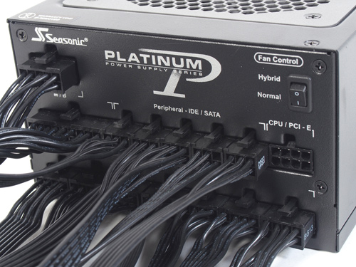

Die "hybride Lüftersteuerung" wird über den kleinen Schalter neben den Buchsen bedient.
In Sachen Ausstattung liegt das Platinum 1200W auf einem der vorderen Plätze. Das voll-modulare Kabelmanagement, welches auch beschriftet ist, bietet Anschlussmöglichkeiten für bis zu zehn PCI-Express-Anschlüsse und zwei 8-Pin-EPS-Stecker. Für Peripherie stehen bis zu vierzehn SATA- und fünf Molex-Stecker zur Verfügung. Seasonic hat - bis auf das ATX-Kabel - alle Anschlusskabel als schwarze Flachbandkabel ausgeführt, was in manchen Fällen die Verlegung der Kabel etwas erleichtert.

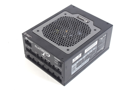

Das Seasonic Platinum 1200W gibt ein sehr gutes Gesamtbild ab.
In unserem Test (bei zugegebenermaßen optimalen Belüftung) konnten wir den "Fanless mode" bis ca. 50% Last beobachten. Ohne Lüfterbetrieb arbeitet das Platinum dann wirklich lautlos. Bei einer Last von 60 Prozent hat sich der Lüfter dann gelegentlich einmal kurz eingeschaltet. Bis zu dieser Last betrögt die Lüfterdrehzahl ca. 1150 U/min, was nur ein sehr leises Luftrauschen produziert. Bei einer Laststeigerung auf 80% erhöhte sich die Drehzahl dann auf 1200 U/min, wobei das Platinum dann ebenfalls noch ausgesprochen leise arbeitete. Bei Volllast produzieren die anliegenden 2000 U/min dann ein deutliches, aber nicht lautes Luftrauschen.
