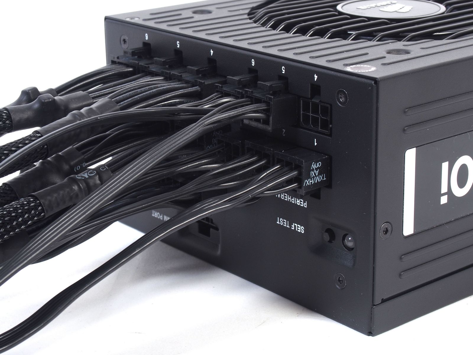

Auch in Sachen Ausstattung kann das Corsair AX860i punkten: Über das voll-modulare Kabelmanagement sind bis zu sechs PCI-Express- und zwei 8-Pin-EPS-Anschlüsse nutzbar. Für Geräte mit SATA-Anschluss stehen zwölf, für Molex-Geräte acht Abgriffe zur Verfügung. Weiterhin kann über einen Taster und eine Status-LED ein Netzteil-Selbsttest ausführt werden. Zuletzt ist noch eine 4-Pin-Buchse vorhanden, die den Zugriff auf Corsairs Link-Schnittstelle ermöglicht. Per beiliegendem Kabel muss dazu eine Verbindung zu einem Link Commander oder zu einem beiliegenden USB-Dongle herstellt werden. Letzterer wird direkt auf einem freien USB-Pfostenstecker-Anschluss auf dem Mainboard angeschlossen und dann per Corsairs Link-Software angesprochen.
