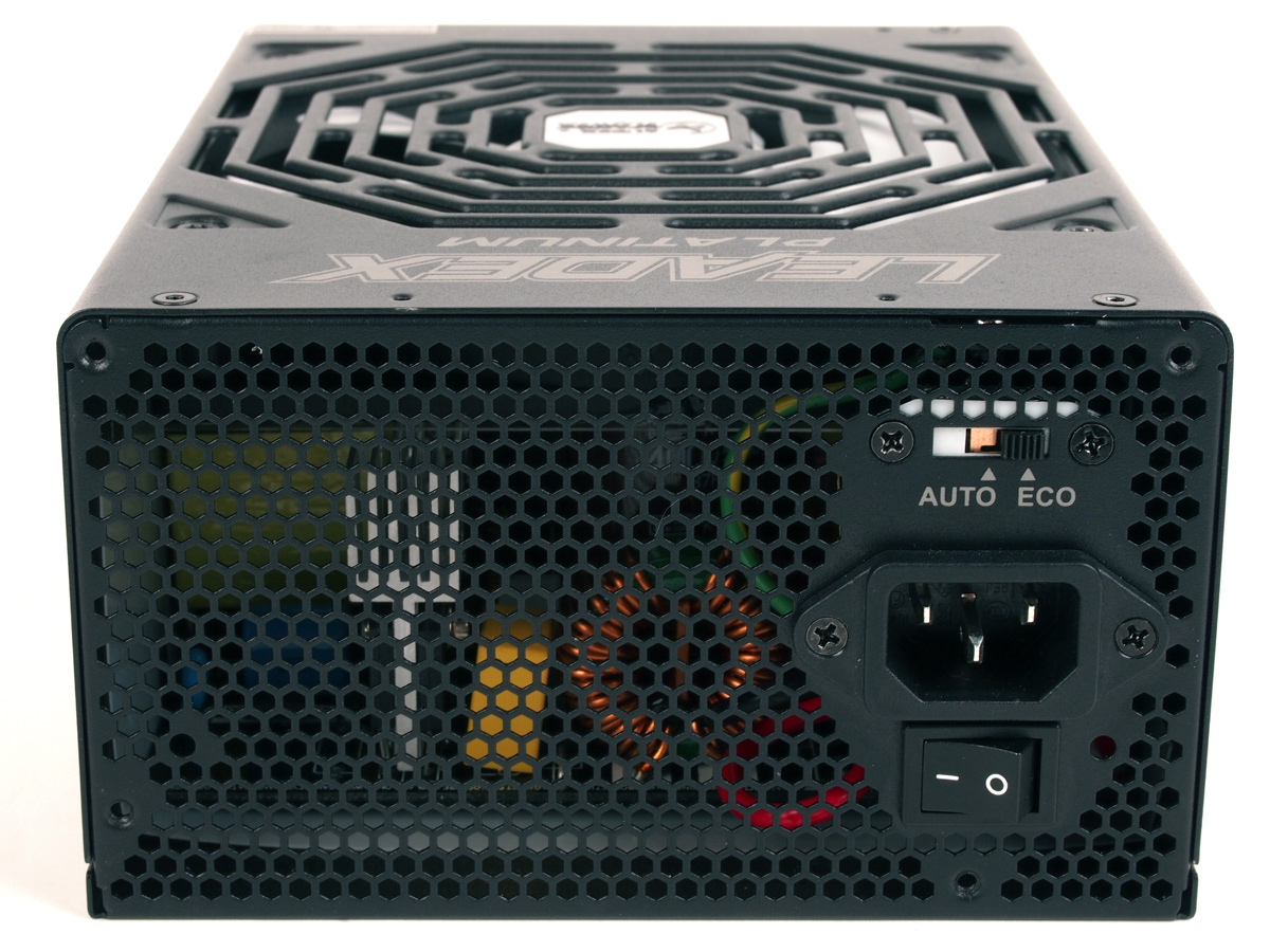

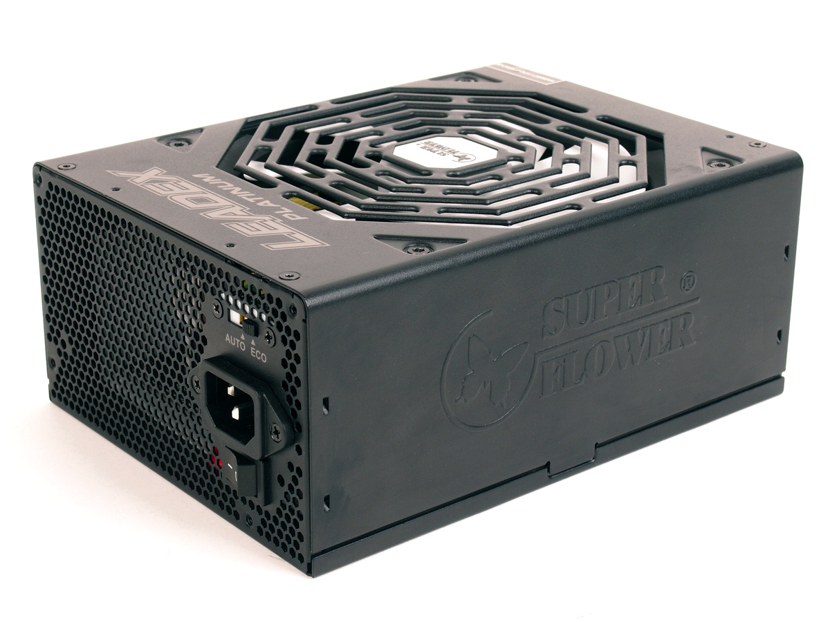

Das Super Flower Leadex Platinum 1200W bietet beim Gehäusedesign durchaus etwas mehr als nur den schwarzen Durchschnittslook. Gut, auch das Super Flower Leadex Platinum 1200W ist in mattem Anthrazit lackiert, aber die Erscheinung wird durch das achteckige Lüftergitter, dem darunter sehr auffälligen weißen Lüfter und den abgerundeten Längskanten geprägt. Wie bereits erwähnt, sind die Leadex Platinum auch in einer weißen Lackierung erhältlich.
Oberhalb der Netzbuchse befindet sich ein kleiner Schiebeschalter, mit dem die Lüftersteuerung zwischen zwei Modi umgeschaltet werden kann. Im Modus "auto" läuft der Lüfter durchweg, im Modus "ECO" kommt Super Flowers "ECO Intelligent Thermal Control System" zum Einsatz. Dahinter verbirgt sich eine semi-passive Steuerung, die den Lüfter erst bei einer bestimmten Temperatur einschaltet.

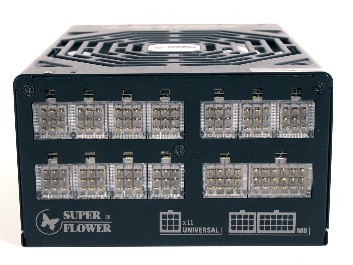

Das Super Flower Leadex Platinum 1200W bringt ein voll-modulares Kabelmanagementsystem mit, welches der Leistungsklasse entsprechend eine hohe Zahl von Anschlussmöglichkeiten mitbringt. Die Kühlung erfolgt durch einen 140-mm-Lüfter im Deckel, wobei das Super Flower Leadex Platinum 1200W auch für einen Volllastbetrieb bei einer Umgebungstemperatur von 50 °C ausgelegt sei. Ein klares Statement, dass bei 50°C auch die volle Leistung dauerhaft abgerufen werden kann, haben wir allerdings nicht gefunden.

Das vollmodulare Kabelmanagement ist in der Anzahl der Steckplätze an die Leistungsklasse angepasst und bringt daher 13 Anschlussbuchsen auf seiner Innenseite unter. Zwei Stück davon dienen zum Anschluss des ATX-Hauptkabels, die restlichen elf Stück sind beliebig benutzbar, da Super Flower das Stecksystem mit jeweils neun Kontakten so ausgelegt hat, dass in jeder "Universalbuchse" alle Spannungen verfügbar sind. Dies ist einerseits sehr praktisch, da man die Kabel genau so platzieren kann, wie es für eine optimale Verlegung erforderlich ist. Es brauchen also keine "Strippen" quer über das Netzteil gezogen werden. Theoretischer Nachteil dieser Lösung ist, dass durch die Kombibelegung Kontaktflächen verschenkt werden, aber Super Flower hat die Beschaltung bestmöglich gewählt. Bei einem PCI-Express-Kabel sind vier Kontakte mit Masse und drei mit 12 Volt belegt. Andere Kabelmanagementsysteme bieten hier auch nicht mehr.

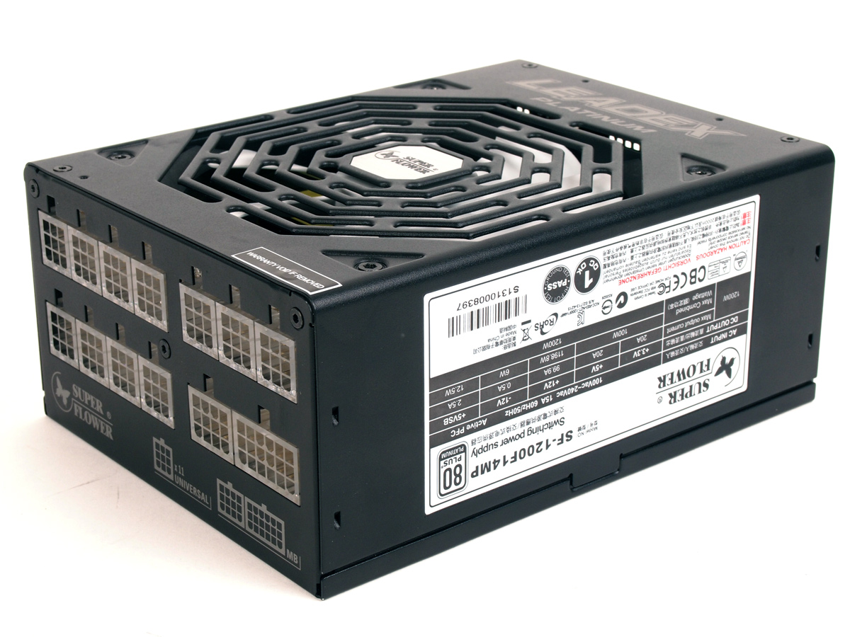

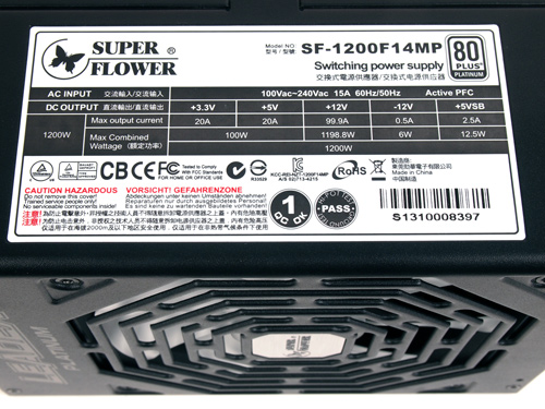

Das Super Flower Leadex Platinum 1200W ist als Single-Rail-Netzteil ausgelegt, was hier zur beachtlichen Leistungswerten auf dem Typenschild führt. So ist die 12V-Schiene nominal mit 99,9 Ampere belastbar, womit die gesamte Netzteilleistung auf 12 Volt zur Verfügung steht. Die Nebenspannungen selber sind beim Super Flower Leadex Platinum 1200W mit bis zu 100 Watt belastbar, was einem durchschnittlich hohen Wert entspricht.

Das Super Flower Leadex Platinum 1200W verfügt über eine umschaltbare Lüftersteuerung.

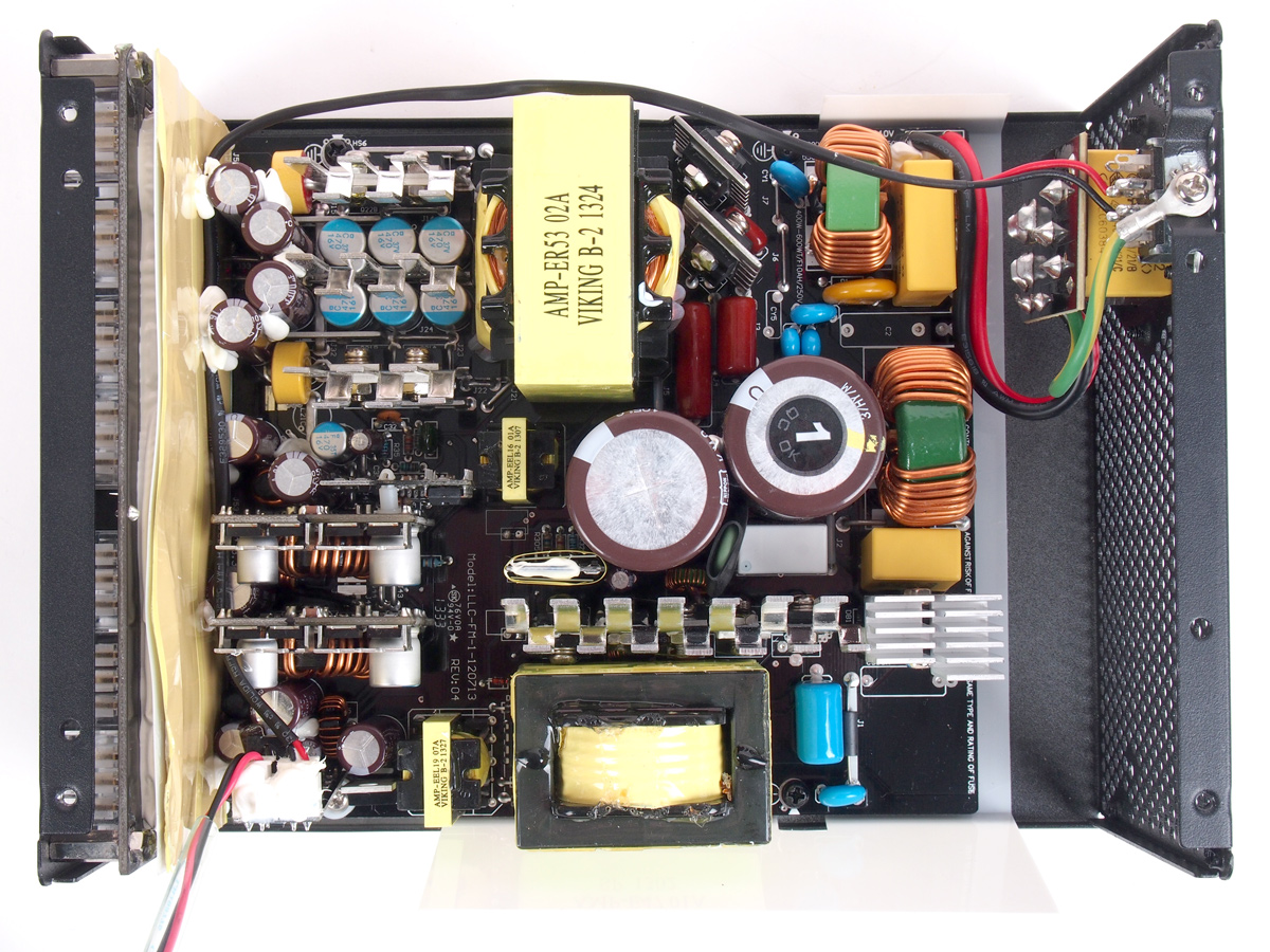

Zum Einsatz kommt ein LLC-Resonanzwandler-Design mit Synchronous Rectification auf der Sekundärseite, das von Super Flower selbst gefertigt wird. Diese Plattform haben wir schon beim EVGA Supernova G2 1300W gesehen, nur mit teilweise anderen Bauteilen aufgrund dessen 80PLUS-Gold-Ratings.

Als Primärkondensatoren werden von Super Flower zwei 105-°C-Elkos von Nippon Chemicon eingesetzt, die jeweils mit 560 uF dimensioniert sind. Sekundärseitig sind durchweg 105°C-Elkos von Nippon Chemicon und Polymer-Kondensatoren zu finden.
